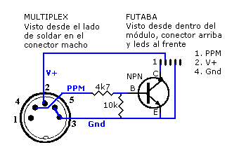

Yo también voy a intentar FASSTizar la EVO, pero con un módulo TM-7. En teoría, es más fácil acoplar este módulo, ya que recibe los datos en open colector. Un colega de RC Groups me ha dado unas indicaciones de cómo hacer un circuito adaptador. He dibujado el esquema según sus indicaciones, pero me surgen algunas dudas:
1. ¿Está correcto el esquema?
2. Entiendo que es un circuito inversor, para que el módulo se active por baja en vez de por alta. Si esto es así, ¿para qué se carga la base del transistor NPN con resistencias? Las resistencias bajarán de los 9v de la Multiplex a 6,1v, pero no entiendo para qué es necesario, puesto que la base del transistor se puede activar con cualquier voltaje, ¿no?
3. ¿Están bien calculados los valores de las resistencias? Los he calculado yo, pero no tengo muy claro que estén correctos.
4. ¿Vale cualquier transmisor NPN? ¿Me podéis recomendar algún modelo concreto?
5. La EVO tiene la posibilidad de emitir en "shift negativo", para tener compatibilidad con los receptores americanos. Si pusiera la EVO a emitir en negativo, ¿seguiría siendo necesario hacer este circuitillo o podría conectarlo directamente al módulo TM-7?
Muchas gracias a todos por vuestra ayuda y perdonad por el tostón.
Un saludo,
Álvaro.

Por añadir más información, estas son las instrucciones que me dio mi colega en RC Groups, en perfecto inglés:
The microcontroller or 555 etc. is not necessary if you use a TM7 modul.
When I modified the Evo, there was only the T6EX radio and it's internal 2.4GHz pcb, modul was just a future promise. Interfacing this T6EX pcb was more complex then connecting a new modul. That's why I had to use the uC.
Connecting the TM7 modul is pretty simple. The original Futaba radio modul socket drives the modul input with open collector.
The Evo trainer output is 9Vpp and inverted (to a Futaba modul socket output).
So you need a npn transistor to drive the modul input with "open collector" (and a two resistor divider to drive the transistor's base with the Evo's output ppm signal). You do not need a pcb, just solder the 3 small parts into the round connector, and fix them with hot glue.
Un saludo,
Álvaro.

Eso funciona pongas casi lo que pongas.
La resistencia de 4K7 esta bien porque cuando el transistor se sature la base solo estara a 0,6V por lo que el resto de tensión se cae en la resistencia.
Cuando corte, la resistencia de 10K le garantiza que la base se ponga a cero aunque dentro de la emisora el pulso PPM no sea un cero muy honroso.
De transistor puedes poner cualquiera de conmutación de los guarripes ya que la frecuencia de conmutación es insignificante. Un BC547 le sobra.
Esco

¡¡¡FUNCIONAAA!!!
¡A la primera! ¡Tomaaaa!

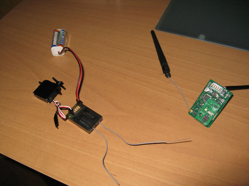

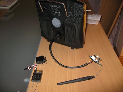

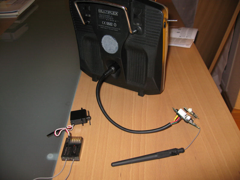

Pues nada, ahora sólo queda hacer las pruebas de alcance en campo y a probarlo en modelos. Me gusta mucho esta solución a través del conector de carga de la EVO. Si enchufo el cable, emito a 2,4GHz. Si no lo enchufo, emito en 35 MHz. Así de sencillo.
Muchas gracias por vuestra ayuda.
Un saludo,
Álvaro.
¡Funciona! Ha reconocido perfectamente el emparejamiento con el receptor y el servo de mueve perfectamente, incluso emitiendo en baja potencia.
Todos los compoenetes enchufados... ¡llega la hora de probarlo!

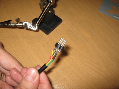

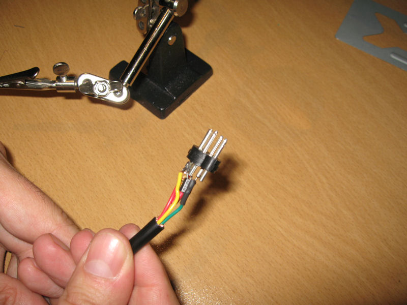

Todos los componentes están aislados entre sí mediante silicona, que evitará falsos contactos.

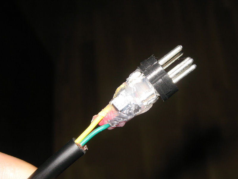

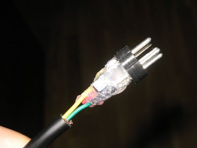

El conector con todos los componentes ya soldados.

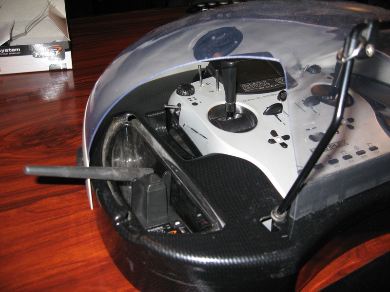

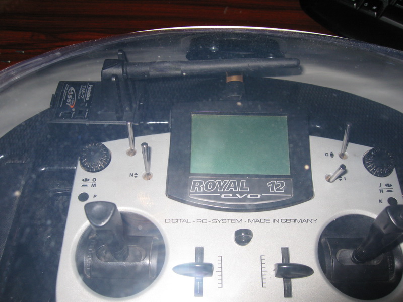

Pues estoy barajando dos opciones. En principio, voy a intentar mantener el módulo dentro de su carcasa, así que tengo estas dos posibilidades:
En un compartimento de la caja, con la antena hacia un lado o hacia delante. Lo malo es que la tapa no me cierra así. Si no me convence, sacaré el módulo de la carcasa y lo dejaré fijado en el compartimento.
Delante de la radio, fijo en la caja. Si pongo el protector de viento, la antena irá por dentro.
