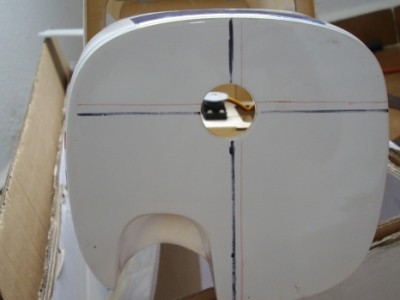

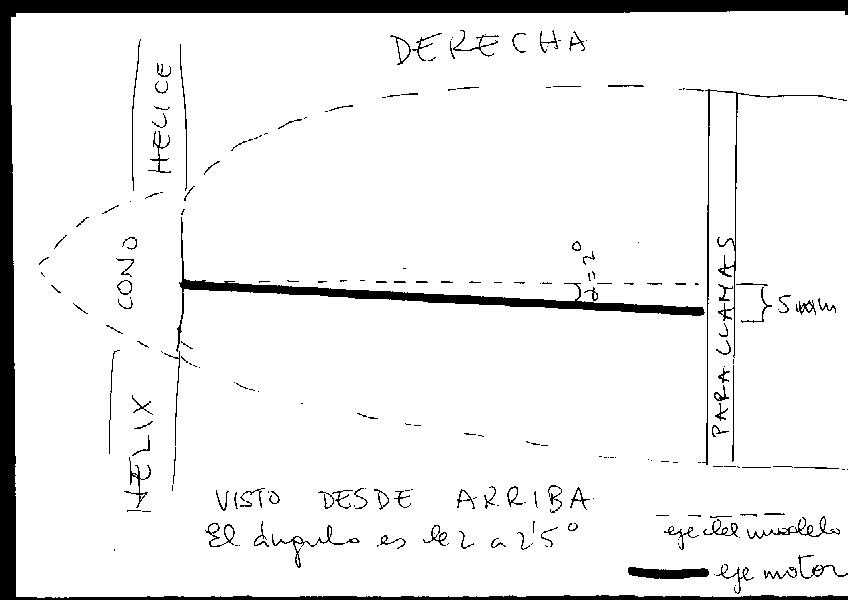

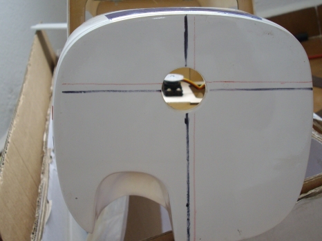

.En el vídeo el despegue se hace sin velocidad adecuada, en seguida dá palanca atrás el ángulo es exagerado, y entra en pérdida.Este tipo de modelos se sacan como te dice el compañero dando gás poco a poco con palanca atrás para pegar el tren trasero al piso Se vá correteando y dejando neutra la palanca de profundidad hasta toda potencia y cuando el tren trasero está en el aire y vá rápido se dá palanca atrás suavemente para que muy recto empiece a subir.Hay avionenes que el original capotaba, y con la maqueta también lo hace si no tienes cuidado :? .
.Son aviones de los años treinta de carreras y así hay que volarlos, aunque al hacerlo en foam la carga pueda ser baja, la planta alar no es precisamente de entrenador.
.Lo de el grado de incidencia del motor, el original tiene paso de hélice variable, timón con grados etc.. como nosotros no tenemos eso le tenemos que dar grados al motor.Depende de la hélice y de la envergadura del modelo a partir de 2º, yo he usado hasta 3º e incluso en veleros hasta 4º.Partiendo de 2 º vás viendo.Te adujunto dibujillo para que el cono quede centrado.
