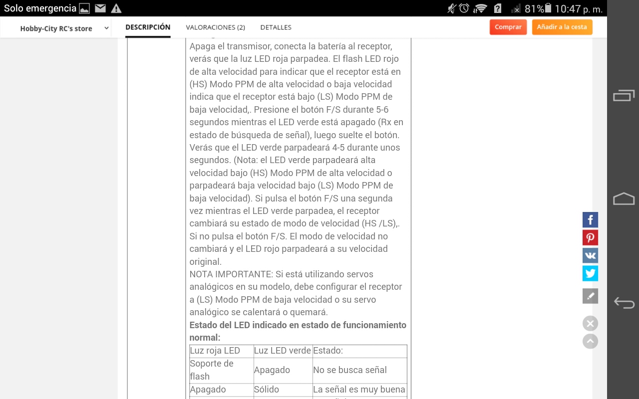

He comprado este receptor para ponerlo en un Yak 130 90mm y ya lo he vinculado
a la Futaba 10CP sin problemas aparentes.El caso es que leyendo las instrucciones
del receptor pone que puedo programarlo en alta o baja velocidad ,y ya me ha
acojonado pues dice que en alta puedo quemar los servos,o eso entiendo yo.Voy a
poner una captura para a ver si me tranquilizais con el tema,por no cargarme los servos
antes de estrenarlo.
Esto es lo que pone el vendedor.

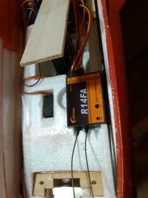

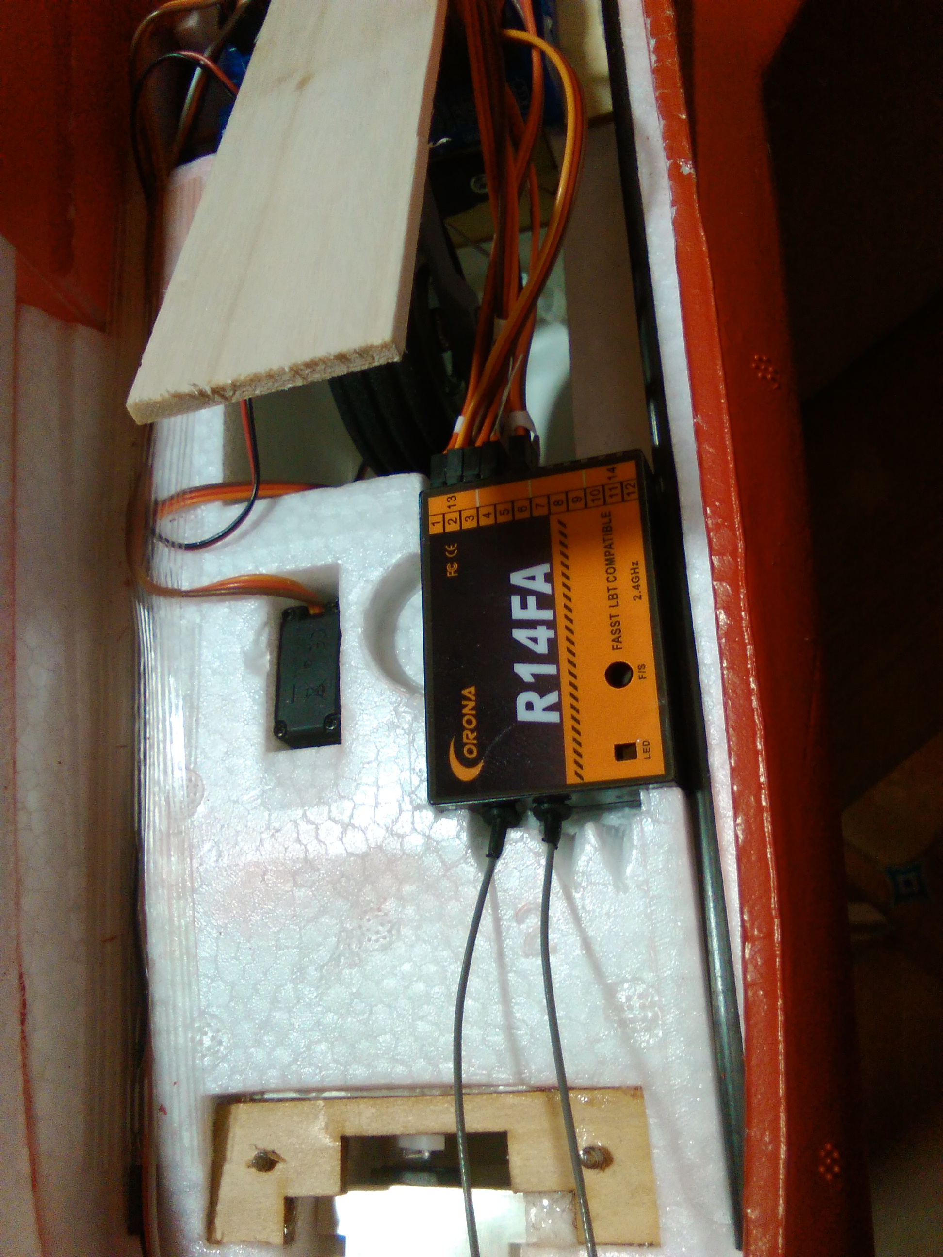

El receptor en su lugar

.Pues tienes que ver los servos que les vas a poner, y si no lo averiguas te curas en salud y le pones velocidad baja .Esta velocidad es la del procesamiento de datos no la del servo (un electrónico te lo explicará mejor) .
http://platea.pntic.mec.es/vgonzale/cyr ... _servo.htm
En los servos de 17 gr de freewing no te especifica velocidad de datos, con tensión de 4.8 v y velocidad de 0.14 segundos 60º no creo que sea de pulso rápido.
.Si le pones velocidad alta por ejemplo 8 msg y el servo vá a 16 ,ms vá el doble de lo permitido y lo puedes churruscar, quizá no al principio pero con el curro casi seguro.Le pones todos velocidad baja, normal y no tienes problemas.

Pues voy a intentarlo!! A ver que tal se me da y te comento.
