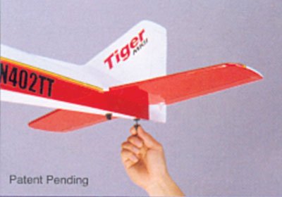

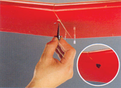

#125940
Montar ese avión es lo más facil del mundo. No tienes que utilizar ni pegamento, todo se une con tornillos. He cogido unas fotos de la web de thunder tiger x si te ayudan. Ánimo que es mu fácil.
De todas formas es muy conveniente que hables con alguien que entienda para que te lo ajuste y pruebe. Lo primero pregunta en la tienda donde lo compraste.
Venga salu2 y buena suerte!

fotos
