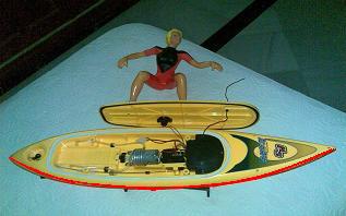

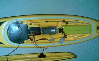

Hola necesito ayudada experta. Me compre una surfera rc, cargo la batería y me voy a la playita para probarla y cual es mi sorpresa…pasados 5 minutos pierde potencia poco a poco, en 10 minutos o menos va mas lento que un caracol!!!
Llego a casa y vuelvo a recargar la batería, al día siguiente lo mismo snif!!!
¿A qué es debido? ¿Problema de la batería, del motor? ¿Cómo subsanar este problema?
Otras dudas:
-Cierro el habitáculo en el cual se encuentra el motor, batería etc y cuando llego a casa para sacar la batería siempre encuentro unas gotitas de agua, es normal?
-Dejo varios días sin utilizar la surfera, cuando vuelvo a cogerla en todo el borde de la tabla de surf (línea roja de la foto) me encuentro como bolitas de sal, la limpie muy bien pero al día siguiente le volvieron a salir ¿abro la tabla para limpiarla por dentro o le echo silicona sin abrirla? (no quiero cargármela)
Os dejo unas fotillos
Muchas gracias por todo ¡!

si no me equivoco lo que llevas de bateria será una 2200mah a lo sumo...yo tengo un surfero exacto al tuyo y me pasaba lo mismo con la misma configuracion que tienes tu...ahora llevo brushles y aunque no lo he probado porque me falta el adaptador para helice.....los que llevan esto suelen disfrutar mas de 20min con cada bateria minimo...saludos

Los brushless son motores, por lo que se ve el motor que trae el sulferito es de escobillas y habria que cambiarlo y poner un brushless para que duren mas tiempo las baterias, ahora hay que saber que tipo de brushless, imagino que un 2040 de unas 3000 vueltas, inruner
Un brushless 2040 inrunner sale por unos 20 pavos maximo

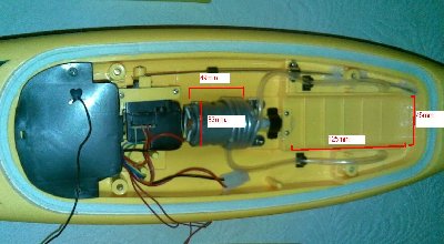

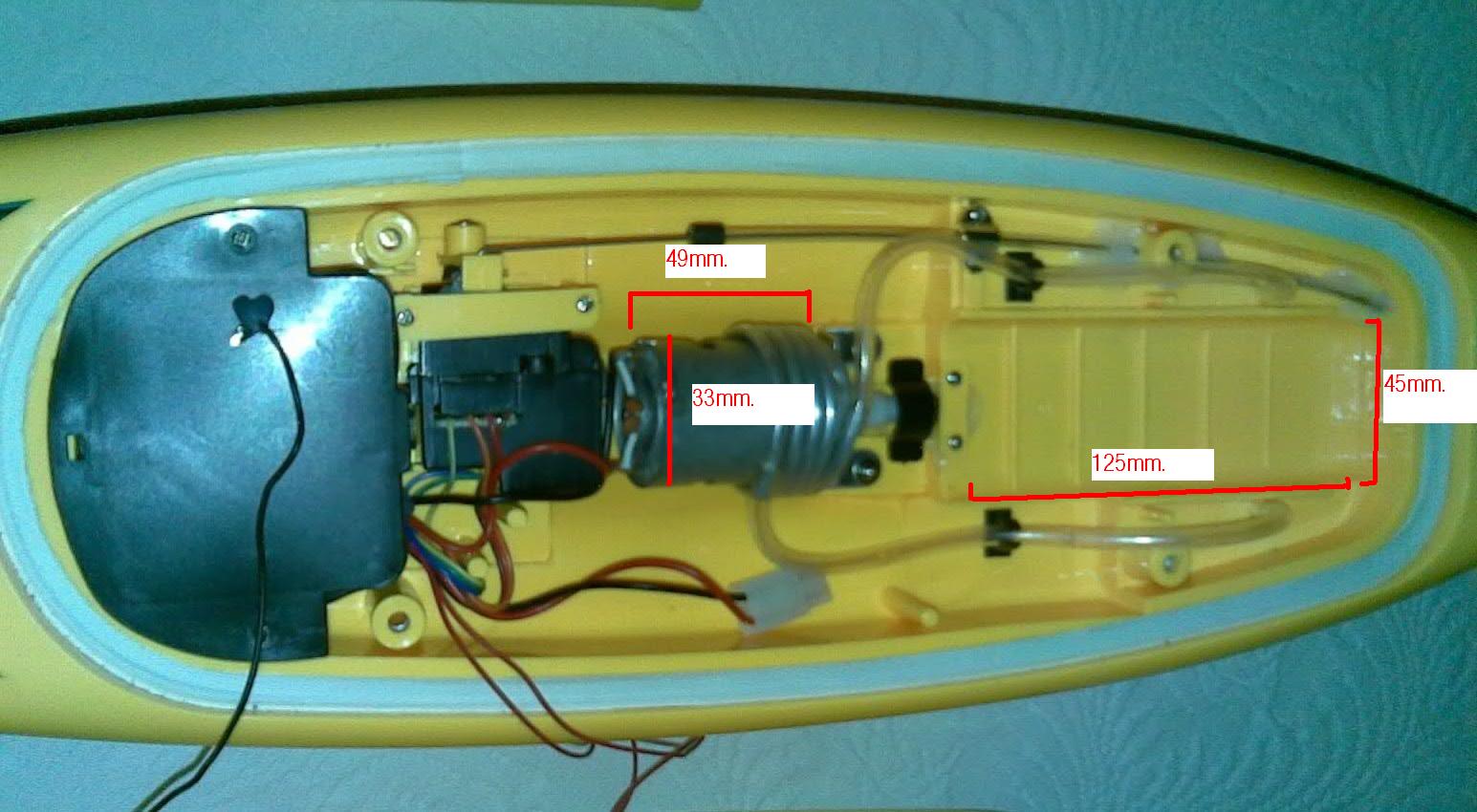

Por Max
#865947
Buenas, entonces qué motor??? Yo me fío de vosotros que sois los expertos. Y dónde me lo puedo pillar? De paso me gustaría aprovechar y pedir la batería, el variador o alguna pieza que me digáis más.
Como ya he comentado anteriormente quiero conseguir más velocidad y que me dure la batería por lo menos 45min./1h.
Os dejo las dimensiones (si pincháis la imagen se ve los números en condiciones)
Longboard si necesitas las dimensiones o algo sin problemas te las doy.
Muchas graciasss!
Por darioellider
#866034
No creo que te dure tanto tiempo las baterias pero yo te aconsejaria un 380 12T que da unas 3200kw y tiene un consumo maximo de unos 34a, irá bastante rapido y con poco consumo.
