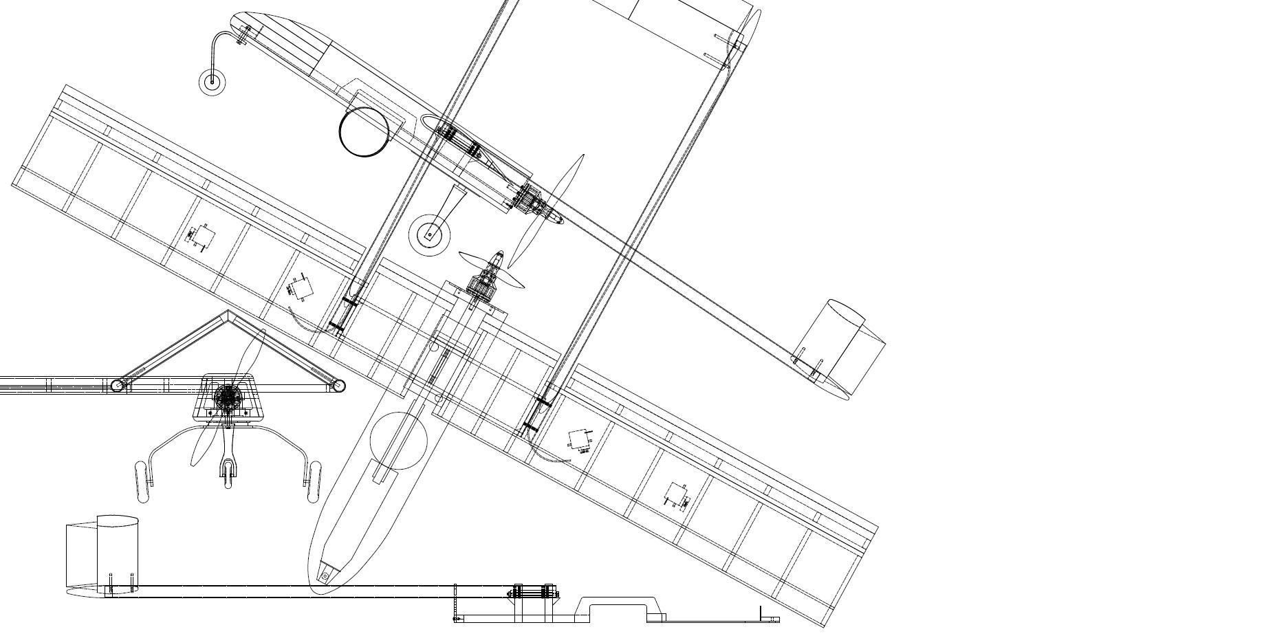

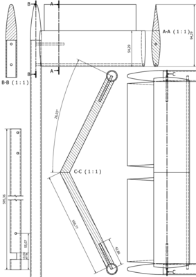

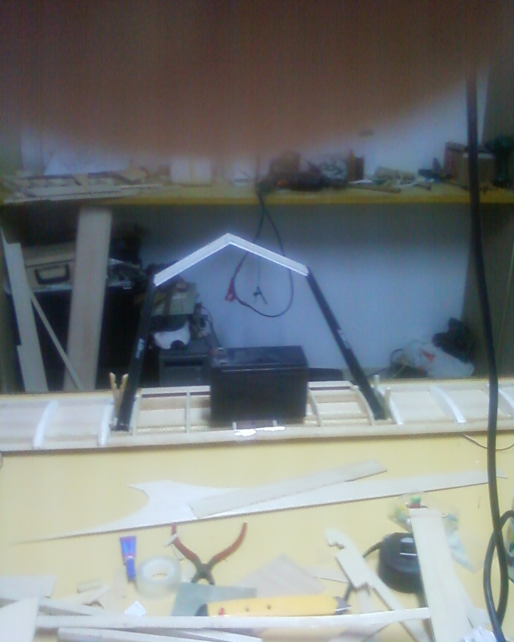

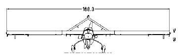

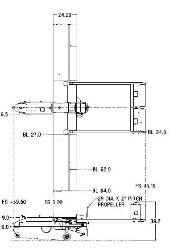

Pues nada, que estaba aburrido y me ha dado por hacer un avioncito para fpv :o :shock:
Buscando por la red encontre informacion sobre el sadoe 200 y me puse manos a la obra :mrgreen:
Ya os ire contando como me va el asunto.
En vez de electrico lo estoy haciendo para glow un 40 o 60 ya veremos.

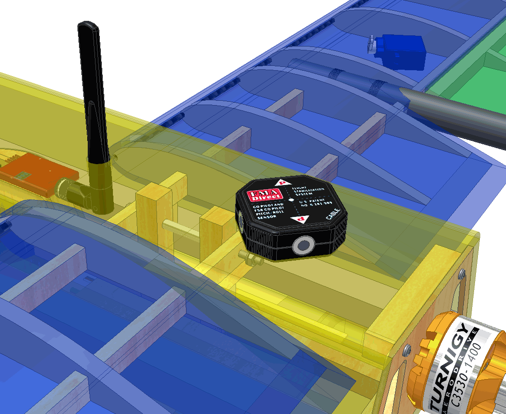

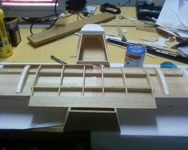

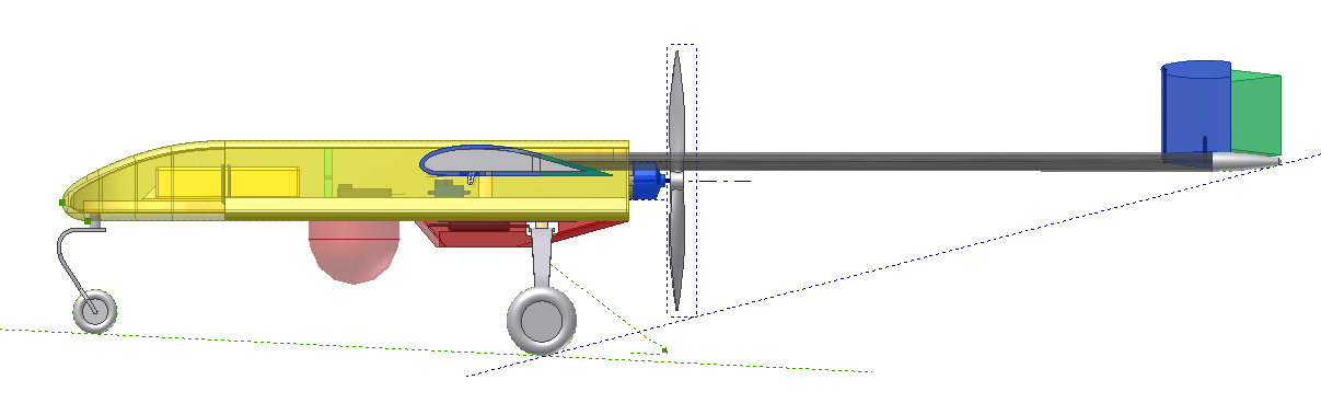

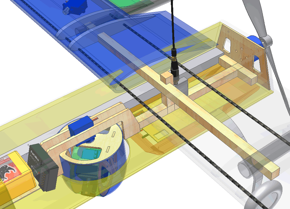

Creo que si , a ver si me queda tan chulo :mrgreen:
De todas formas en vez de electrico lo estoy haciendo para explosion un 40 o un 60 .
le he puesto dos depositos de 250 cc
y me queda muchisimo hueco para la electronica :wink:
Ahora paso las ultimas fotos

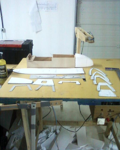

Por jagomez
#970842

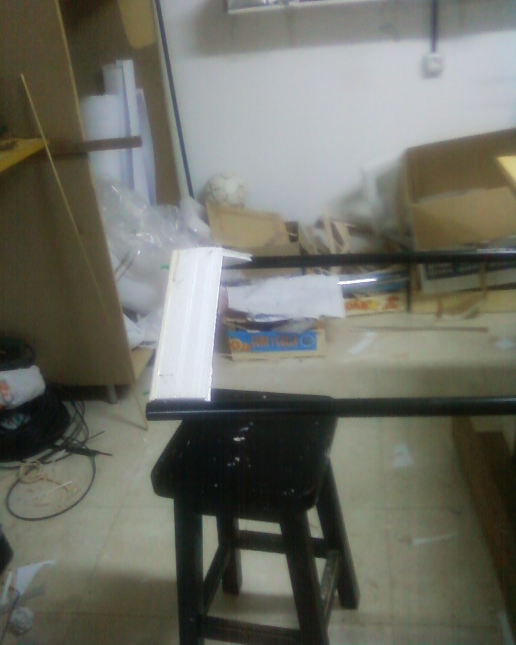

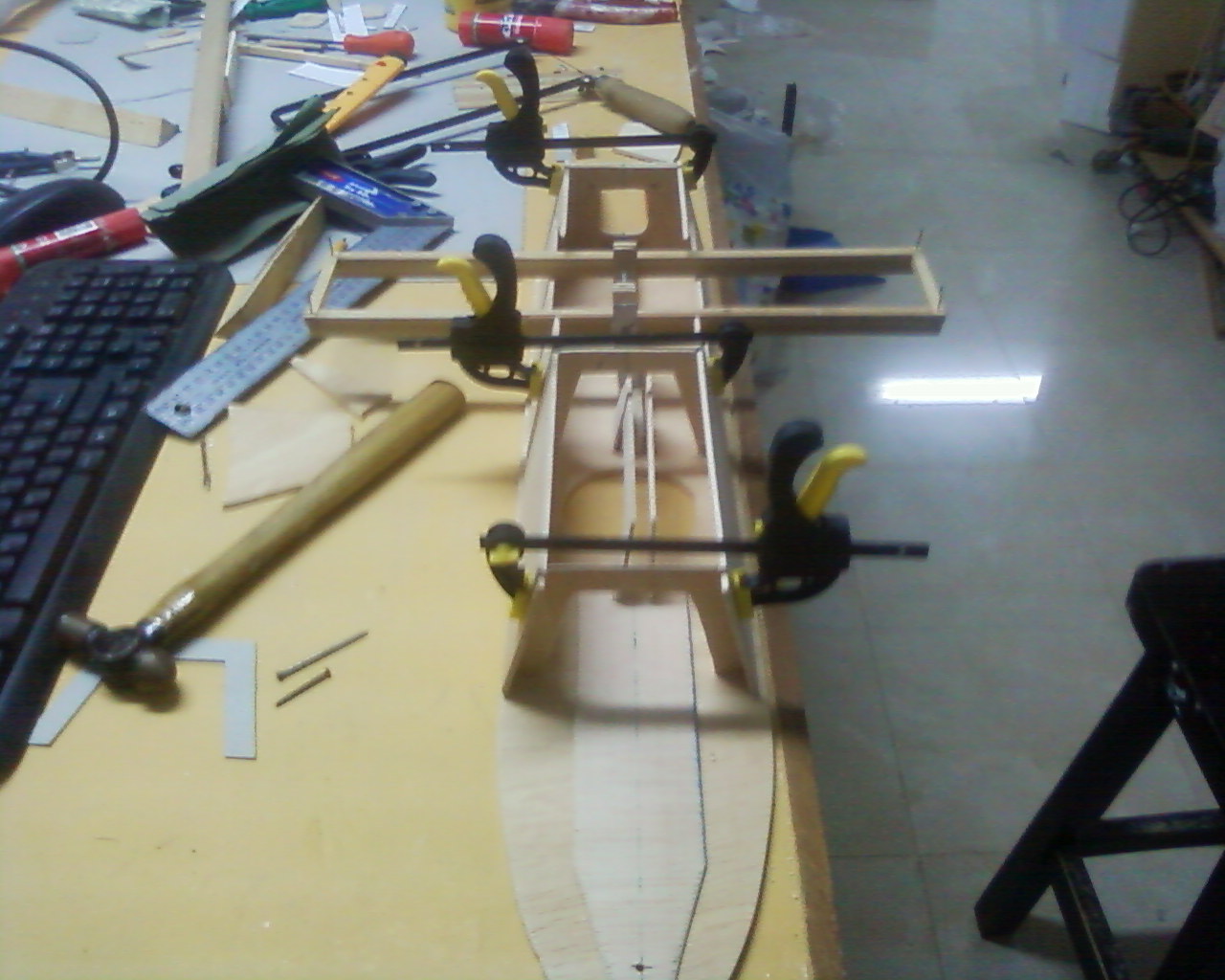

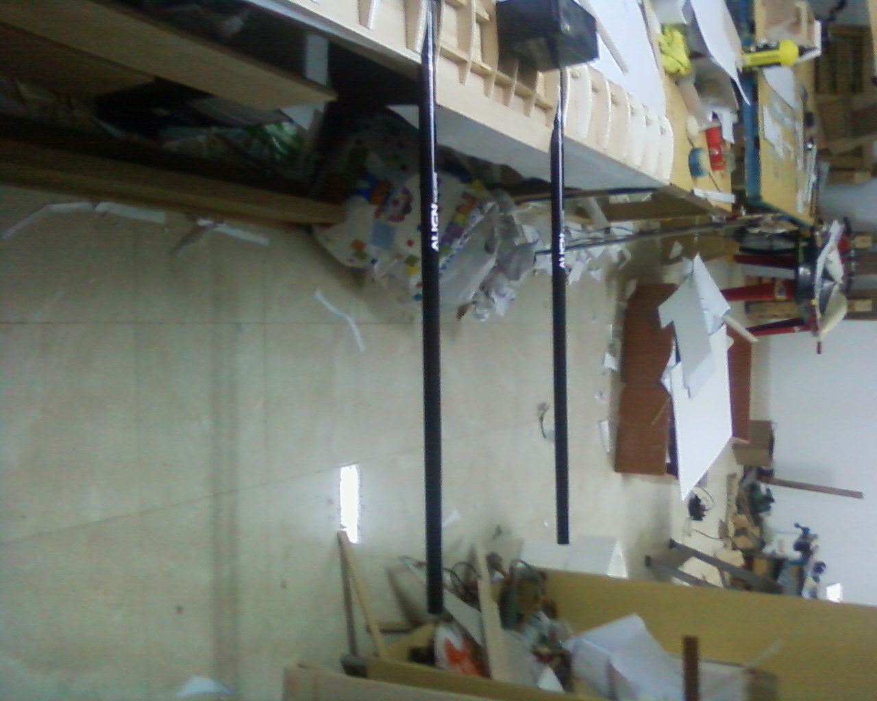

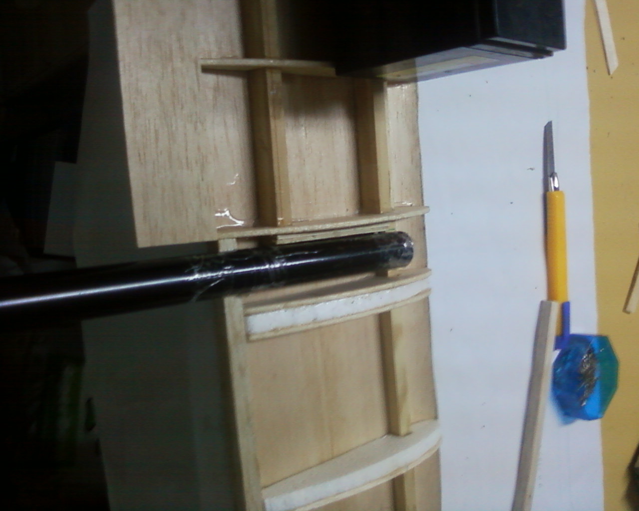

Foticos frescas.
Se me complico la cosa al no poder disponer de un borde de ataque ni liston de balsa de medidas adecuadas, pero vivir el Lanzarote tiene estas cosas, asi, que improbise y a ver que sale :P :mrgreen: :arrow:

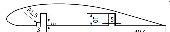

#972051
hola teneis los planos de esta avion para autocad?bueno y en pdf tambien me daria igual saludos

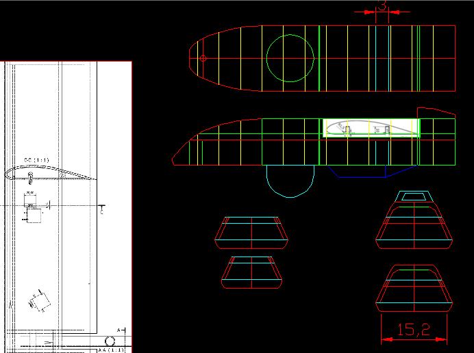

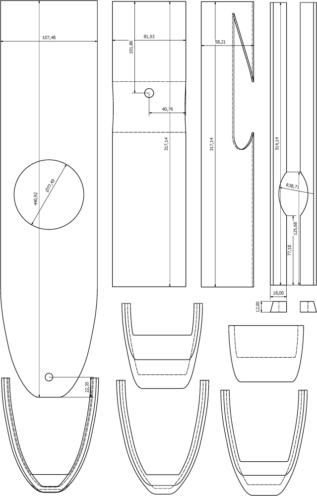

Por jagomez

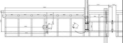

#972851

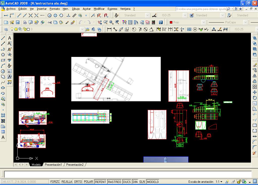

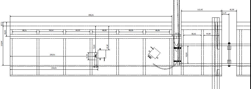

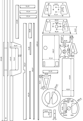

Tengo unos bmp, que me los estoy currando en autocad y estoy haciendo modificaciones, tamaño de la bodega para poner depositos etc.
Tan pronto como tenga algo claro en autocad lo cuelgo pa que lo coja el que quiera.
Primero lo estoy haciendo a escala pequeña y luego tengo planeado intentar hacerlo a tamaño 1:1
Toi medio loco :mrgreen: :twisted: :lol: :shock:

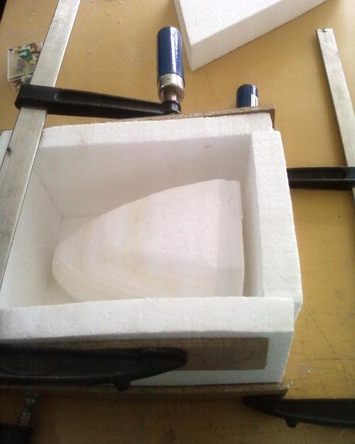

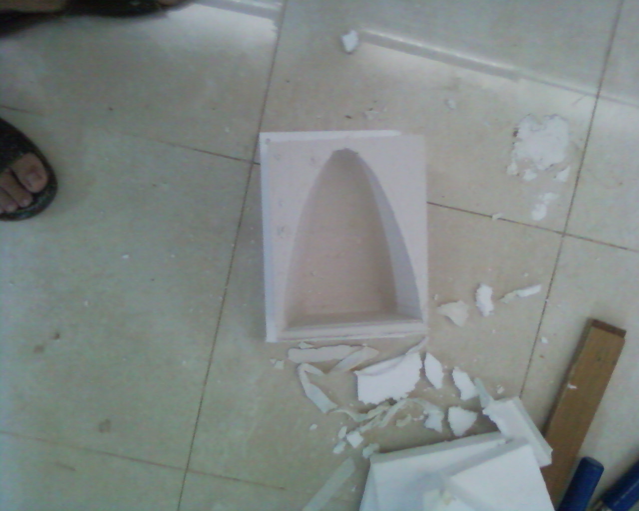

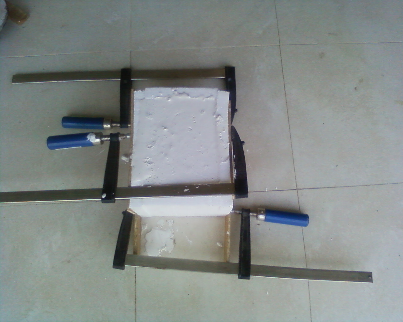

Bueno ya tengo echo el morro en corcho blanco y estoy intentando sacar el molde en yeso , luego con el negativo, lo llenare de cemento para sacar el positivo, para hacerlo en fibra :shock: :o , aver que sale :oops: :P :mrgreen:
De momento lo deje secando toda la noche antes de sacar el yeso :?: que ocurrira :?:
Tb tengo echo la cola del bichejo :wink:
mas fotosssssss :mrgreen:
Por luisejea
#972860
hhola de nuevo cuando lo guardes guardalo para que valga para todas las versiones del autocad por que si no tu tienes el 2008 y yo el 2006 y no me deja abrirlo guardalo para autucad 2002 o 2000 para que deje abrirlo bien gracias otra vez
Por jagomez
#973320

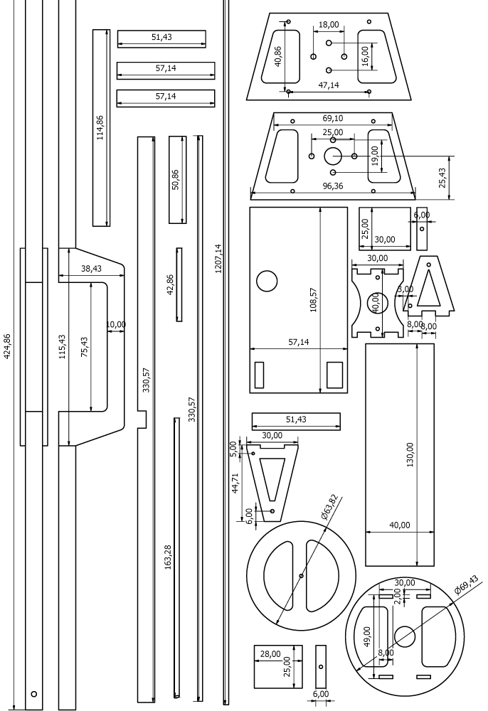

Ok. lo guardare en dxf para versión 2000 o algo así.

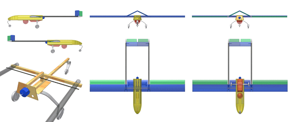

Bueno pues el molde parece que no me quedo mal :o :wink: :mrgreen:

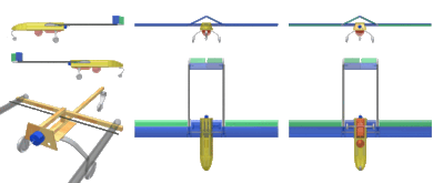

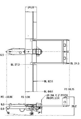

tb pongo unos en pdf que he encontrado este fin de semana :mrgreen: este es eléctrico y mas pequeñito :P
Los he tenido que zipear pq no me permite extensión pdf el foro.
Por jagomez
#973322

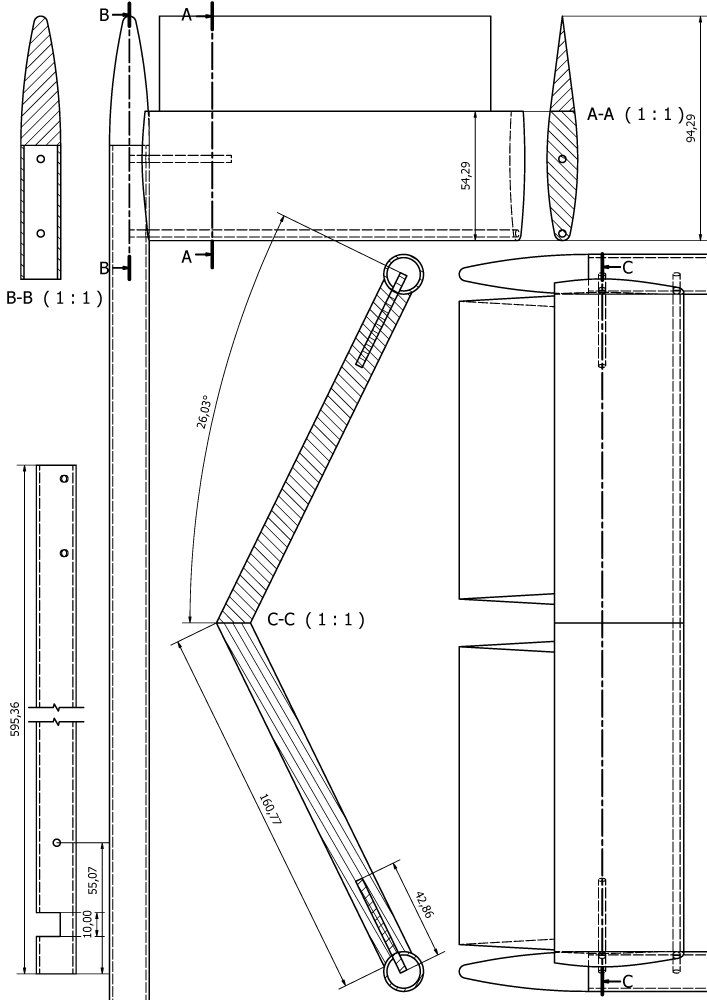

Gueno he echo una conversion del fichero dwg a version 12 de autocad en dxf
hay insertadas imagenes en el fichero por lo que debereis tener las imagenes png jpg o bmp en el mismo directorio que el fichero de cad. posiblemente la letra de la unidad os de problemas
Yo lo tengo en un pendrive con letra de unidad K:
Cosas del windows y los PC'S :wink: :twisted: :evil: :mrgreen: :shock: :cry: :?:
