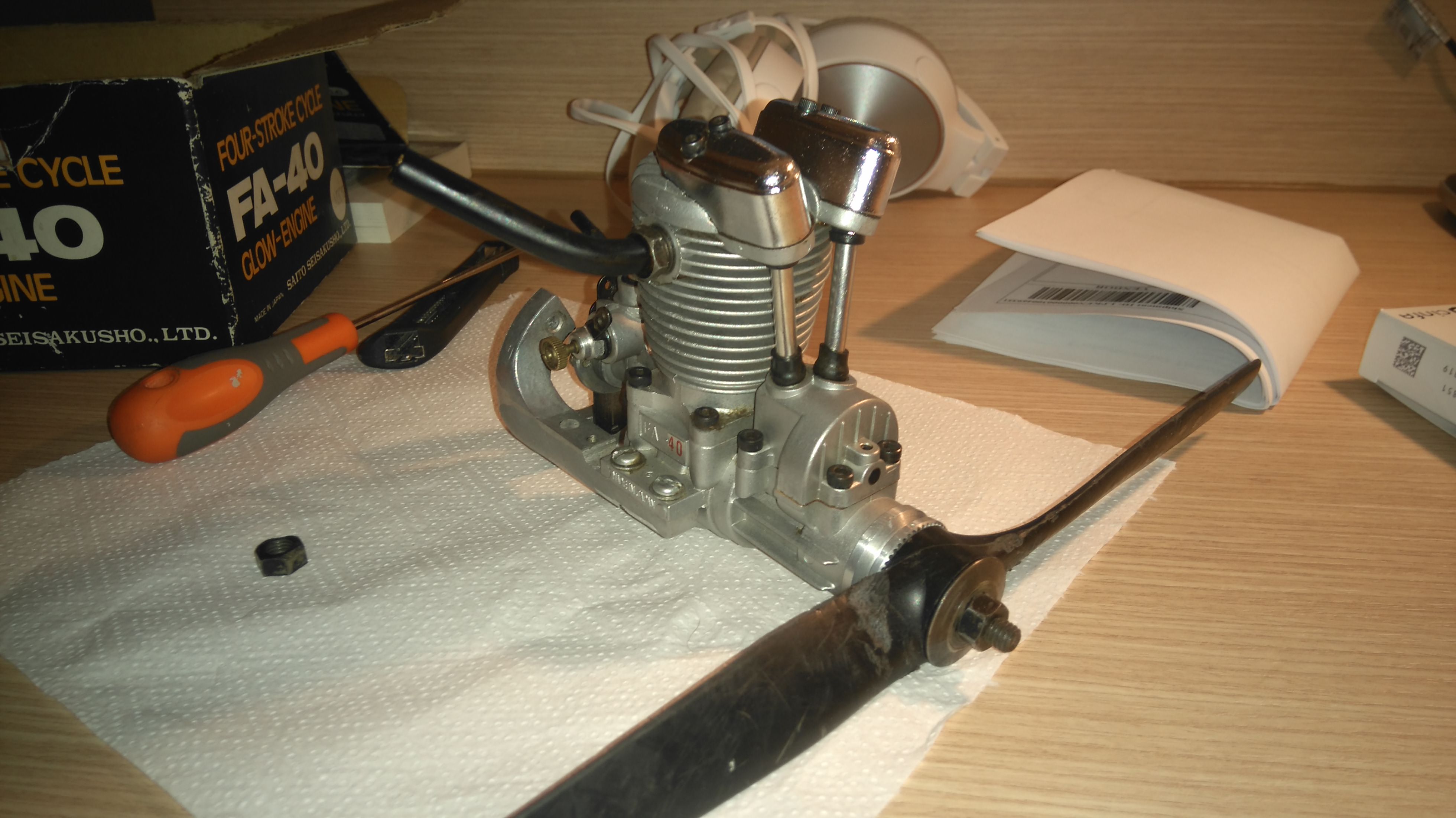

Hola a todos.
Tengo un Saito Fa-40 que me cuesta arrancarlo. ( Lo hago a mano) Pero arrancar arranca.
El Motor es este, esta en muy buen estado. Creo que es el Mk3.
Alguien podría ayudarme para dejar el motor con la misma configuración que cuando se arranca por primera vez?
Las vueltas de la aguja de alta, baja...
Otra duda, el motor tiene una entrada de presurización en el carter, y otra en el escape tan simple que tiene. Doy por hecho que tengo que conectar ambas presurizaciones al depósito ? Teniendo así dos vias de presurización ?
Otra pregunta, lo he arrancado con combustible 2T al 10% de nitro. Le vale ? Es mi primer 4T asique no tengo mucha idea.
También así como curiosidad, al arrancarlo a mano con guantes de cuero, puedo decir que pega unas buenas hostias en los dedos :lol:
Salu2
Por Marco Castro
#1382063
Buenas!
Una buena página de saito, http://saito-engines.info
No recuerdo como van las agujas, pero deja ambas a 5 vueltas y ve ajustando, la configuración de fabrica no te valdra segun en la zona que estes, tendrás que carburar si o si.
La toma del carter NO ES DE PRESURIZACION, es el rebosadero de aceite, pon un tubo de silicona y sacalo por la panza.
Tendrás que ajustar las valvulas, seguramente esten desajustadas, por eso le cuesta arrancar. En la página que te he pasado tienes información.
