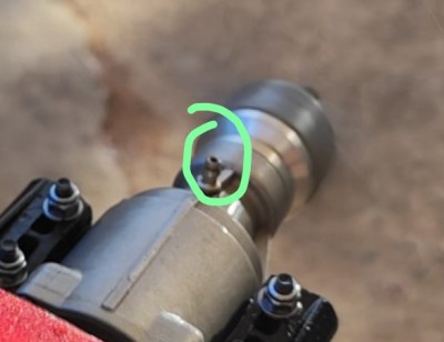

Buenas, quisiera saber ésta salida de gases del motor para qué se suele usar y dónde se conecta? Motor O.S 91 Surpass 4t

Es el puerto de respiración del carter, por ahí sale el exceso de presión, residuos o contaminación de combustible, etc. Debes colocarle una línea (macarron) y sacarla por la capota para drenar todo fuera del avión Y no se conecta a ningún sitio, normalmente lo que más expulsa es la sobre presión del carter. Es un puerto importante en los 4T.

Se me pasó, en los 4T el respirador del carter se utiliza para poner el aceite post uso (after run). Debes desmontar la bujia y poner el aceite por el macarron del puerto y darle un par de toques con el arrancador y volver a colocar la bujia.

De lujo, entiendo que ese after run se hace para cuando se está un tiempo sin usar el motor.

Es parte de la rutina de vuelo, antes de limpiar y recoger para marcharte debes poner el "after run". Si estás tiempo sin volar ya el motor está protegido.
