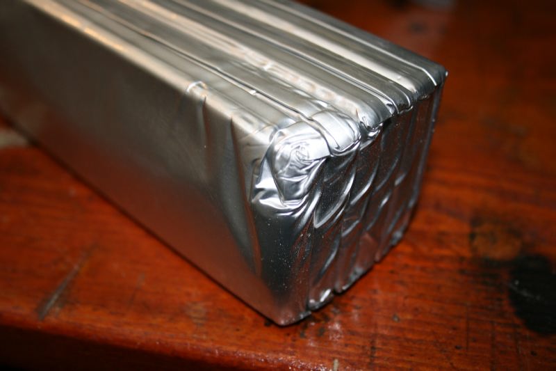

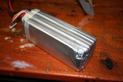

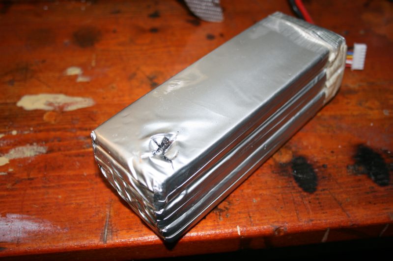

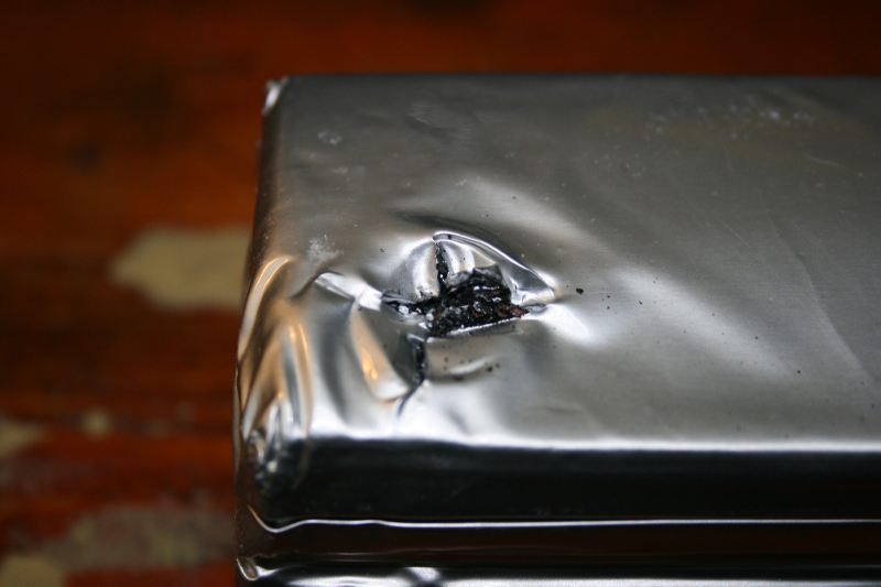

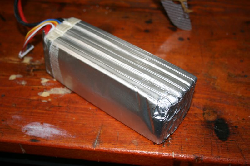

Hola muy buenas , pues nada era para que alguien me diga si puedo salvar uan lipo que ayer estrellé y se a bollado e incluso perforado, lo que es muy raro es que ni se ha hinchado ni nada por el estilo, claro el tema está en que si la pudiera salvar me daría una ilusión ya que es una lipo 6s de 5000 mha y vale un dineral , :oops: :oops: y no está el tema para ir tirando las lipos a la basura ( Reciclaje ) os dejó unas fotos para que me echeis un cable haber si se ouede hacer algo tapando el agujero con silicona o algo así y encintandola de nuevo a ver si va , bueno espero vuestras opiniones, Saludos :oops: :oops:

Por lo menos, el que está perforado, ya te puedes ir despidiendo de el. Lo que si puedes hacer es dejar esa batería como una 5S, quitando ese elemento.
O, también puedes adquirir un elemento igual, y sustituir el perforado.

Teniendo un poco de cuidado con las soldaduras y protegiendo los cables no tiene que pasar nada. Eso si, seria bueno equilibrar los nuevos elementos con los otros 5.
Y otra cosa, el elemento aboyado/perforado ya lo puedes sacar y tirar (se dice que para eso hay que dejarlas toda una noche en agua con sal para descargarlas completamente) y luego a reciclar, porque las baterias de litio son muy delicadas y te puedes encontrar con un incendio al cargarlas por intentar aprovechar ese elemento estropeado. Ademas durante un tiempo mejor que controles la carga del resto de elementos que estan tambien un poco tocados para evitar problemas mayores.

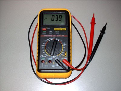

Perdona por mi ignorancia , pero yo le llamaba polimetro a otro aparatejo , para mi el tester siempre ha sido un tester al menos así me lo enseñaron , no sabia que tambien se le llamaba polimetro , te dejo dos fotos y las comento , saludos

Y medido con este otro que yo llamaba polimetro ná de ná , en fin .
Tester lipo.JPG (8.67 KiB) Visto 1084 veces
Medido con este aparato me da corriente , 19,59 v,

Verás, Graphite, yo preferiría que este tema, si quieres que lo comentemos, lo hagamos por privado, porque va a salir alguien aquí muy pronto por no distinguir la corriente del voltaje.
Pero acabo este post. Verás, llamamos corriente al consumo (los amperios), y voltaje a la tensión, o sea, los voltios.
El primer aparato es un medidor universal, te mide corriente si lo pones en serie (amperios) o voltios en los bornes de la lipo si le pones el mando correctamente en DC y lo ajustas al rango adecuado.
Verás, yo creo que tengo la solución a lo que te sasa. El aparatito ese que pones al final es un medidor de tensión de cada una de las celdas. ¿No será que no has tenido en cuenta la posición y es que tienes que poner el + que te trae, en el rojo de la clavija que tiene seis cables (en la lipo)?.
Yo creo que va a ser eso, que no has tenido en cuenta que tiene polaridad. Prueba dándole la vuelta que no te va a pasar nada.
