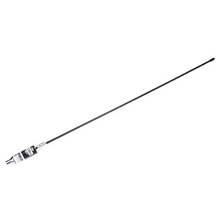

Muy atento por su respuesta. A modo de comentario ilustrativo, diré que se trata del acccesorio JRPA 155 (u$d 42,46) y su adaptador JRPA 156 (u$d 4.95), suma nada despreciable comparada con el mástil telescópico original (u$d 7,95). Todo esto biene a cuento, si relmente vale la pena la inverción, en aras de una practicidad y confiabilidad similar, con menor desgaste mecánico, con respecto al irradiantre original. Su longitud logicamente menor (93 cm.), no es la del tipo denominadas "Antenas de Goma", características de los handies, que también se emplean en emisoras de R/C. Unas Fotografías = miles de palabras.Sigo atento a sus conclusiomes.
