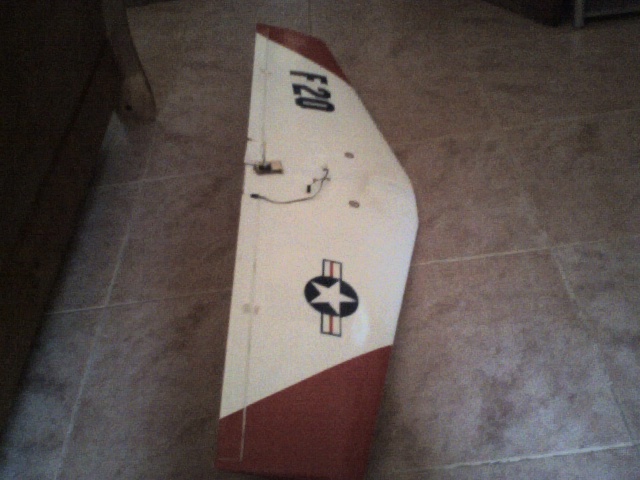

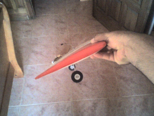

hoy a fallecido mi F20 TIGER SHARK de phoenix model. el fuse quedo destrozado pero el ala esta bien, estaba pensando si es posible reutlilizar el ala en un ala volante o algo parecido ¿que opinais? ¿ que modificaciones serian necesarias?
envergadura 1440milimetros, perfil simetrico. peso( ya la pesare )
seria para motorizarla
lo quedo del avion

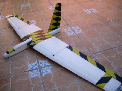

si te da mucho yuyu, mira ejemplos que tengan una configuracion similar ( sig wonder) por lo que solo tendrias que añadir una pseudo cola para el timon de profundidad, sin tener que destripar el ala, si alguno de por elñ foro la ha construido, te podria dar informacion del C.G. :roll:
