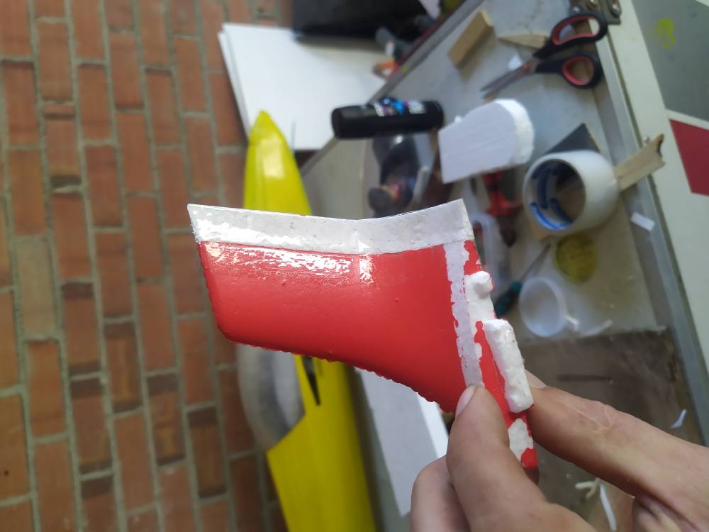

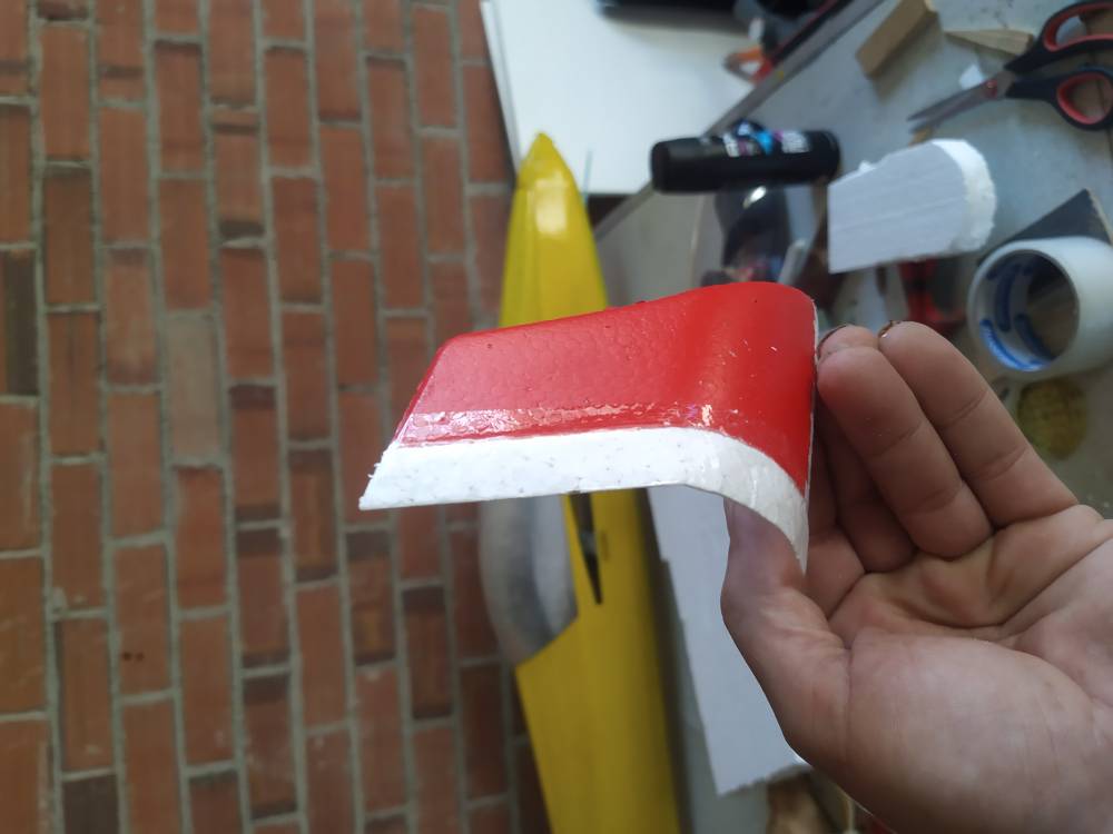

Se puede alargar la cuerda del ala?. Me explico: tengo un planeador ASW 28.pero el borde de fuga de las alas así como superficies de mando terminan con casi 5 mm de espesor. Podría poner un suplemento? O influirá en el centrado?. Una foto vale más que mil palabras.

Suplemento ya pegado. Estoy pensando en enfibrar el ala completa. Los tojos por estas laderas son muy agresivos jejejeje

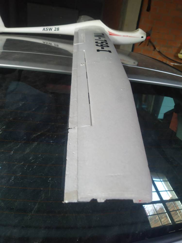

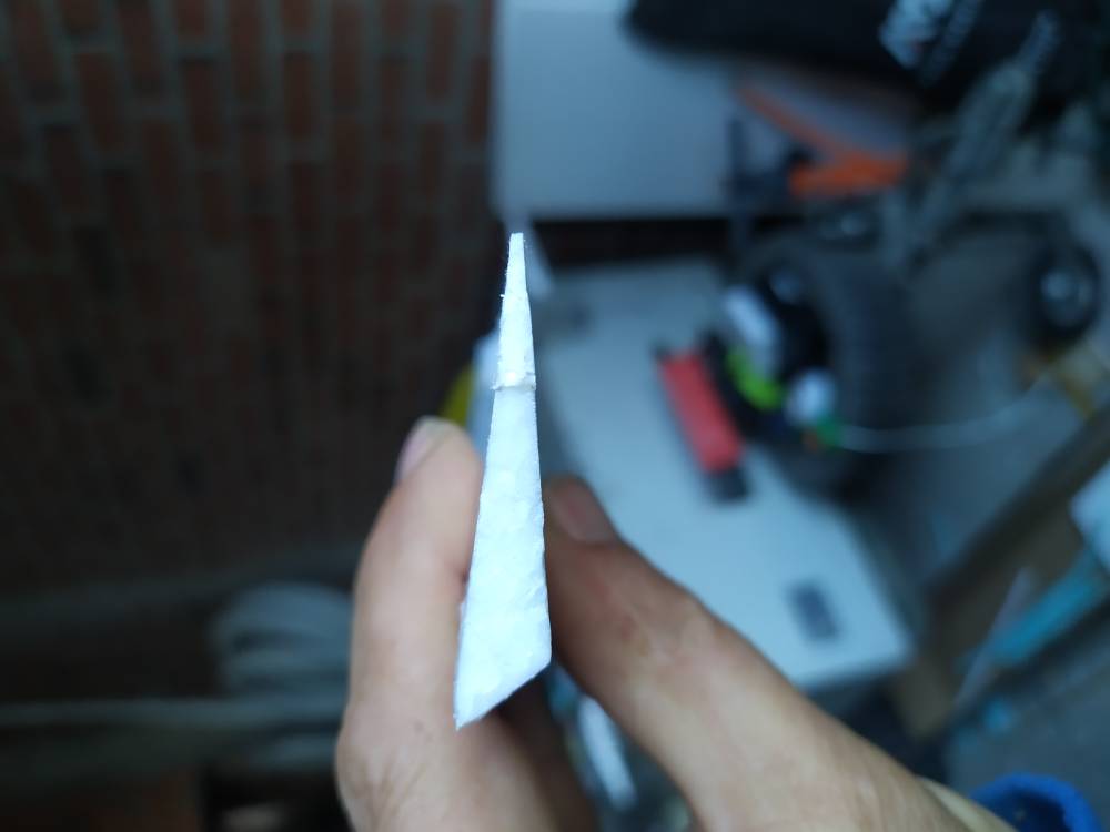

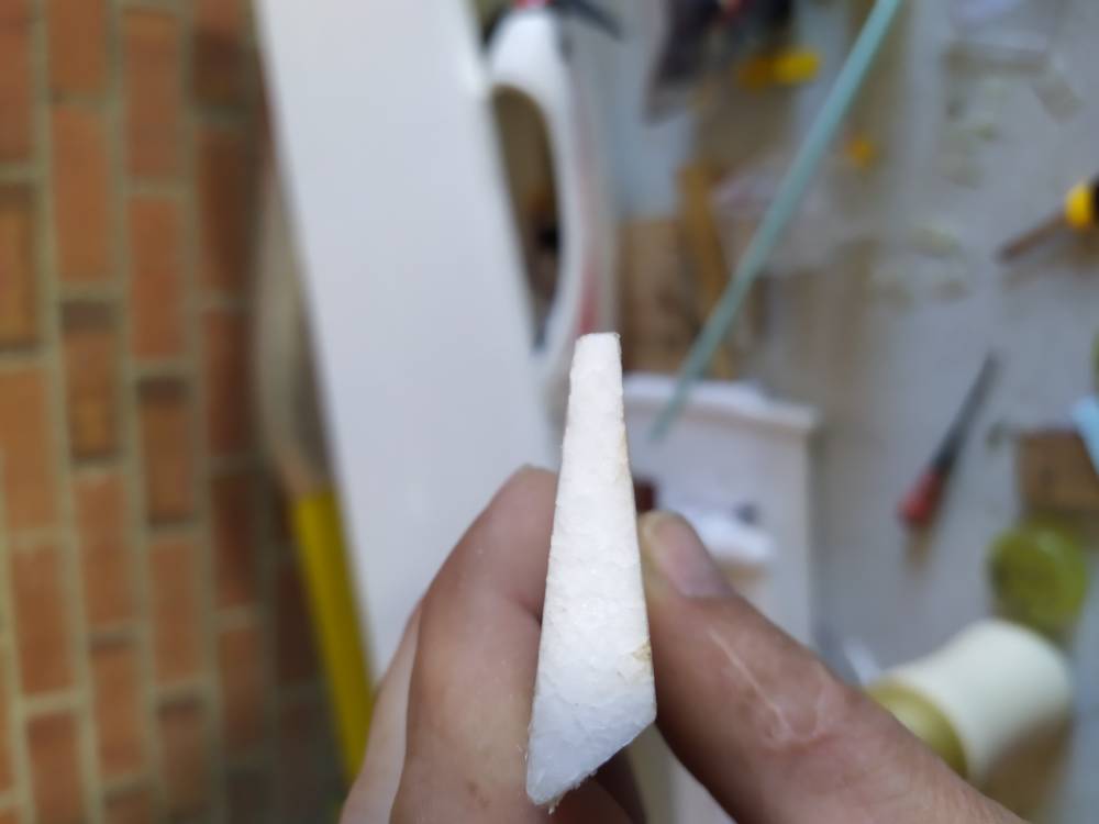

Pos ya está media hecha la ñapa.como no entiendo ni papa los programas de cálculo no me queda más remedio que prueba y error. Los suplementos están solo pegado a con cinta pero muy rígidos . Si tengo que sacarlos no hay problema. Así han quedado a falta de la profundidad y deriva

Para mas información . Puedo deciros que he aumentado la cuerda del ala en 1'5 cm. Por si alguien quiere hacer cálculos por mi. ImagenImagen

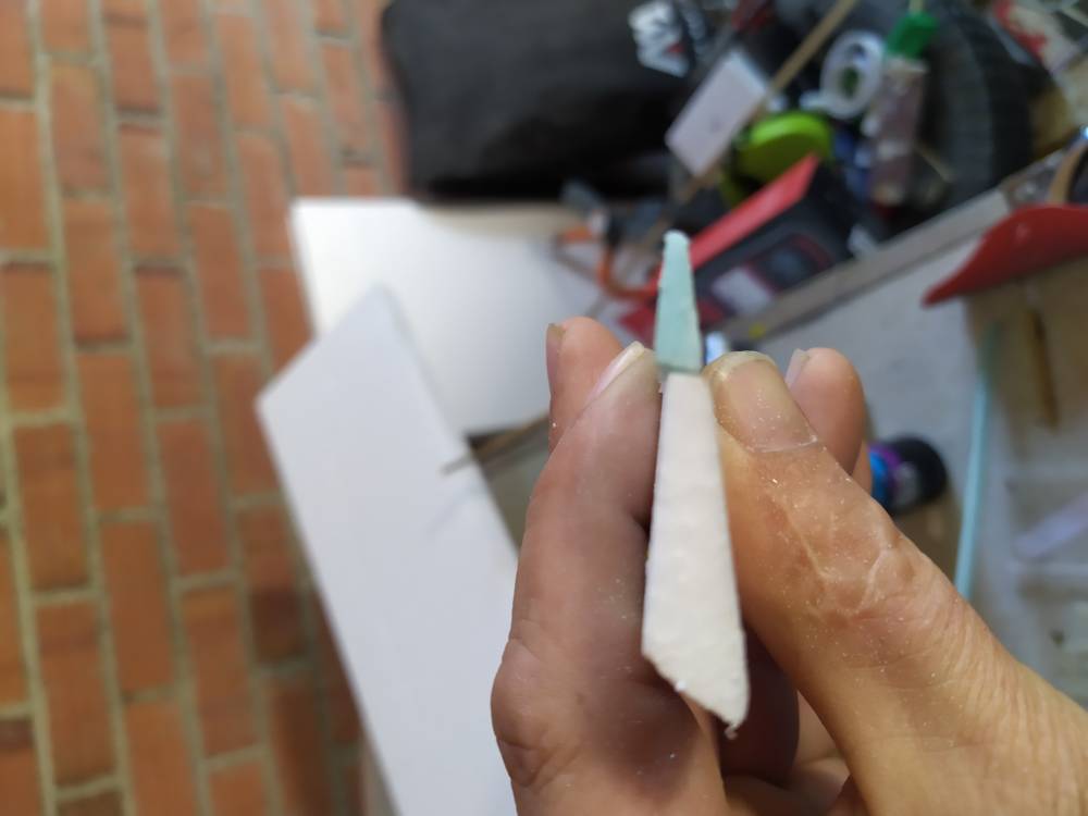

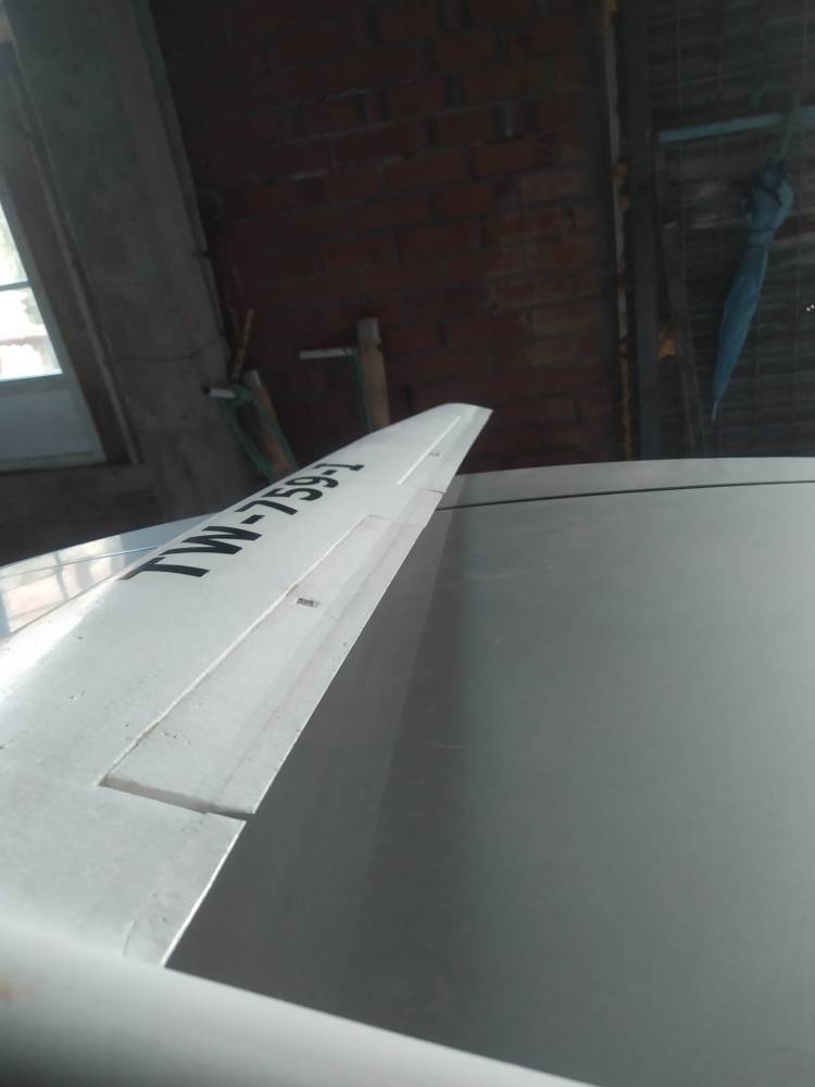

Ok. Os mantendré informados, pero seguramente va a tener más mando. Se hacía un poco perezoso. Un par de fotos más de los wingles,o como se llamen jejejeje

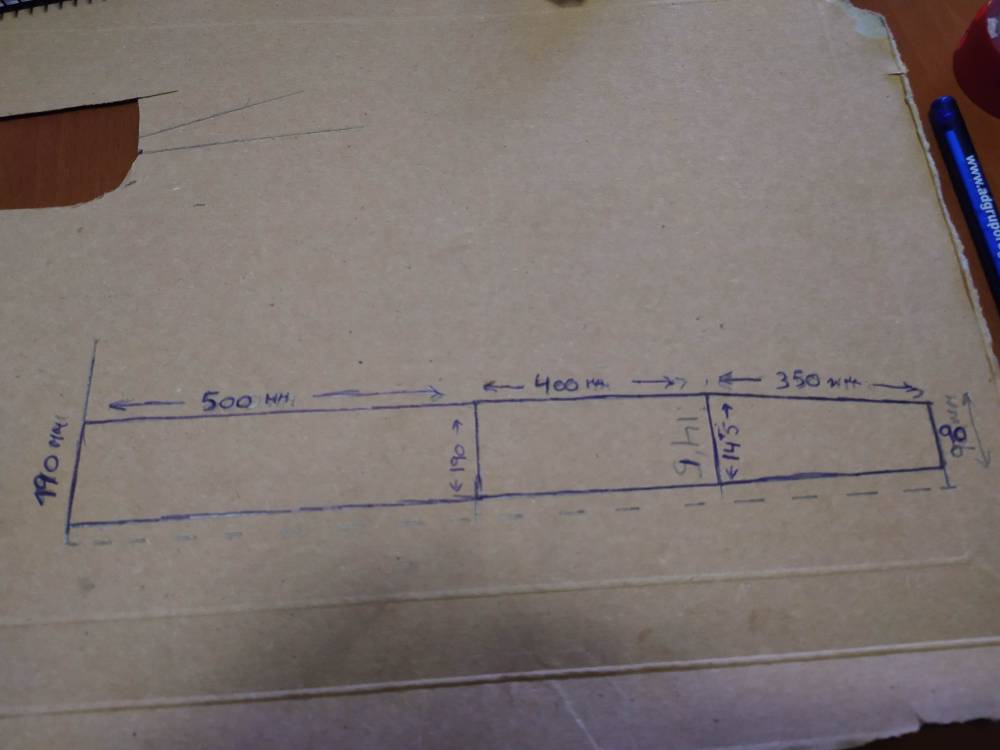

Yo te lo recalculo en un momento si sacas las medidas en tres o cuatro puntos (cuerda y distancia del borde de ataque al borde de ataque de la raíz para ver la flecha).

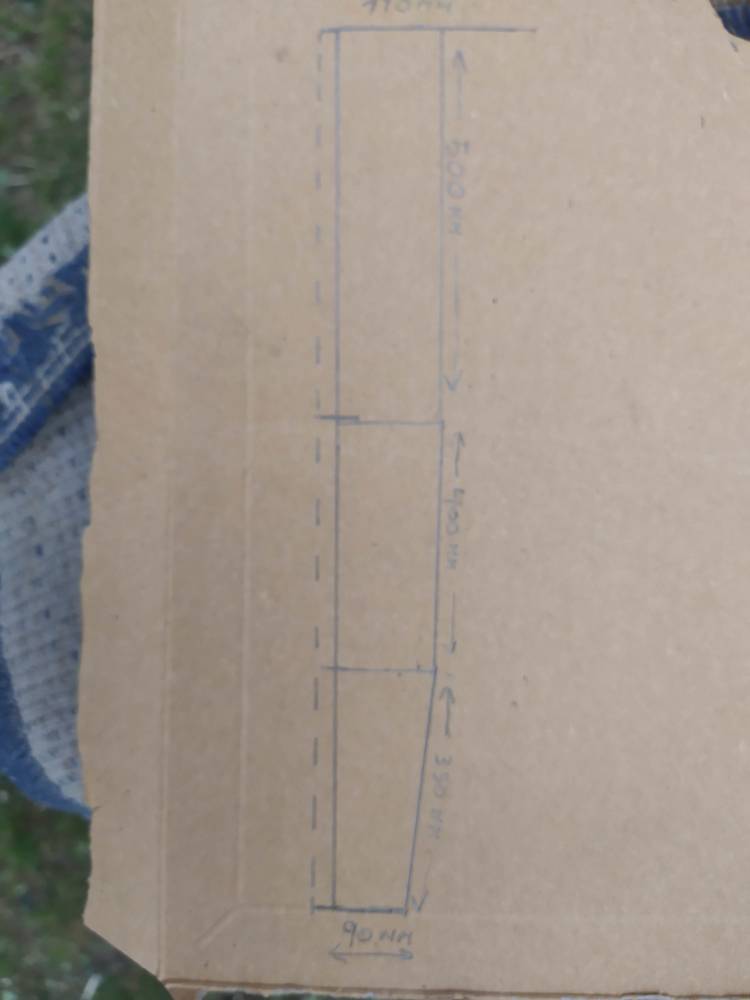

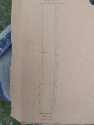

ImagenImagenImagenImagenImagen. Ahí tienes las medidas. No se si se ven muy bien. Si no las ves dimelo y hago otro croquis en blanco y con boli. Imagen

Creo que me falta una medida. Que desastre

No te molestes. Luego mando otra foto mejor. Es lo que pasa al andar apurado todo el día. Me levanto a las 7 de la mañana y tengo tiempo para todo haber si mañana aparte de tiempo tengo ganas. Jajajajaja. (Chiste) por si las moscas Jejejejeje. Un saludo y gracias de nuevo

.He hecho como tú en un par de alas pero en madera de balsa para que dure un poco más.Enfibrarlo no se si te merece la pena, es mucho curro y si el ala no es nueva no creo que merezca la pena.
.Lo que si te merece la pena es reforzar un poco esa zona nueva que al ser solo foam te va a durar un asalto, hay compañeros que han forrado el ala entera con film de alimentación, creo que de termosellado.Seguramente los compañeros te darán referencia.

Por la dureza no hay problema. Están forrados con cinta de embalar. Son indeformables.

Esta es la foto buena. Es la medida del ala tal cual se a quedado. Espero que te sirva para el cálculo.

No me a pedido más medidas. Si hacen falta las pongo , pero el velero es el ASW28 de volantex.por otro lado ayer mismo lo lance a la ladera y va mucho mejor. Menos pérdida en los virajes y más reacion a los mandos. Lo único que he notado es que ahora he tenido que trimar hacia arriba . Supongo que tendré que quitar un poco peso de delante. Pero va muy bien
