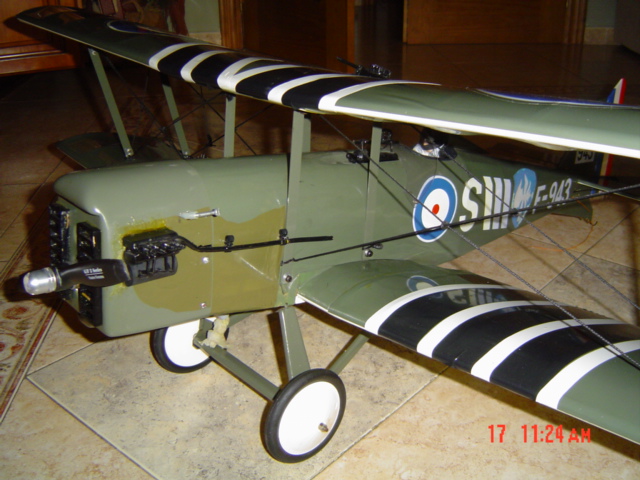

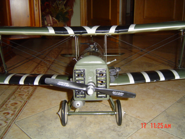

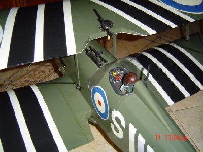

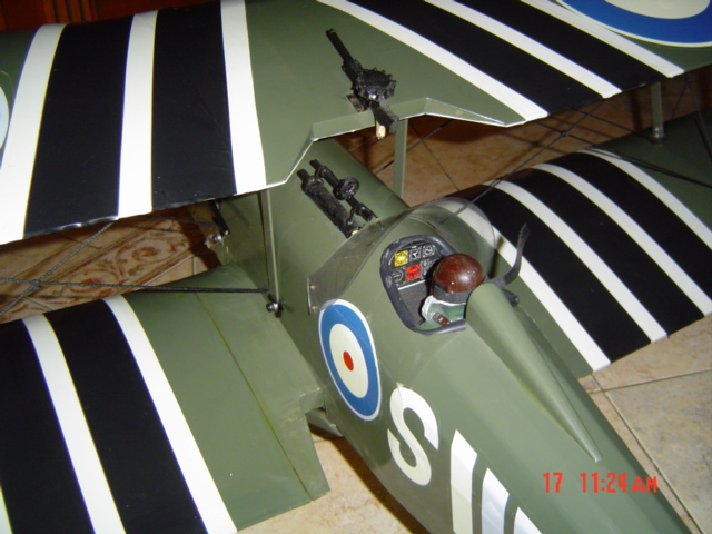

este es el mio.y le llevo con un 56 saito.y le va clavado aunque me imagino que con un poco mas de motor no pasara nada siempre que despegues suavemente.y no tendras que meter peso en el morro

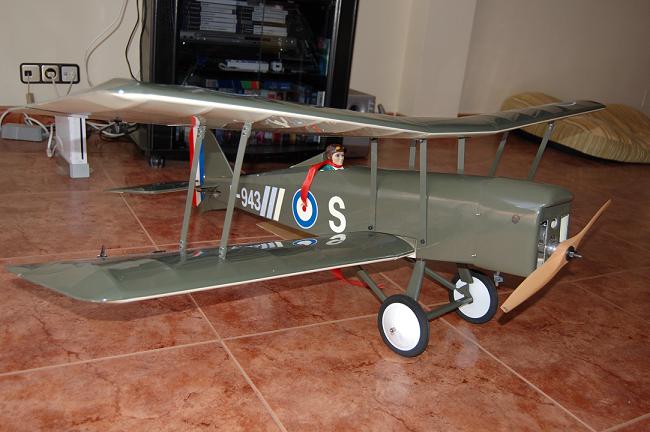

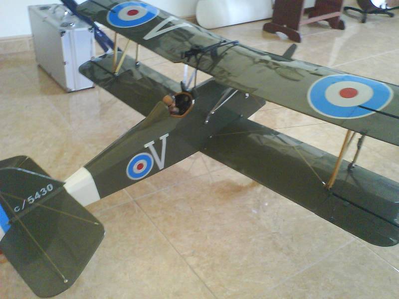

Aunque el mio no es de la misma marca (el mio es el de ripmax) vuela muy bien,aunque un poco cabroncete ala hora de despegar).Lleva con migo 2 años y espero que muchos mas.Saludos.

preciosos los dos, una cosa americo mirando las fotos parece que el tuyo tiene el estabilizador ma pequeño no?, el de modeltech parece ajustarse mas al aspecto de escala no? o s un efecto optico de la foto?
Por AMERICO GUTIERREZ
#722976
Podria ser,el mio ,el estabilizador no es demasiado grande como parece el de modeltech.Saludos.
#723179
Pues si,parece que el de ripmax se aproxima mas al real.Otra cosa que he podido ver que en el de modeltech las sujeciones de las alas no son las mismas que en el mio( me recuerdan mas a las de una tigermoth por aquello de las "N" que lleva.Tengo una y son muy parecidas).Otra cosa es que el mio aparentemente tiene mas cuerda en las 2 alas y con menos diedro.No es por poner faltas a los compaÑeros que tengan este modelo que sin duda es muy bonito tambien pero a mi personalmente me parece una tigermoth modificada.Top, las riostras son de adorno pues no desempeÑan ninguna funcion.Las hice con hilo de los que usan los albaÑiles para sacar los niveles( no se si sabes el que te digo) pero en color negro.Saludos

Pues si,parece que el de ripmax se aproxima mas al real.Otra cosa que he podido ver que en el de modeltech las sujeciones de las alas no son las mismas que en el mio( me recuerdan mas a las de una tigermoth por aquello de las "N" que lleva.Tengo una y son muy parecidas).Otra cosa es que el mio aparentemente tiene mas cuerda en las 2 alas y con menos diedro.No es por poner faltas a los compaÑeros que tengan este modelo que sin duda es muy bonito tambien pero a mi personalmente me parece una tigermoth modificada.Saludos

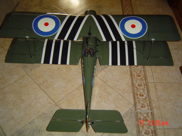

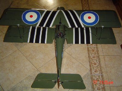

bueno el mio va progresando! (Gracias americo) ;)
