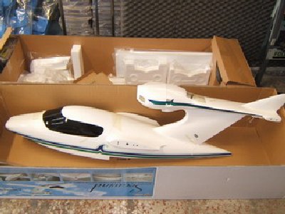

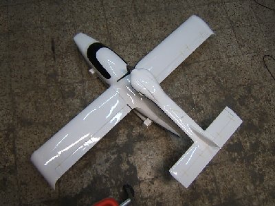

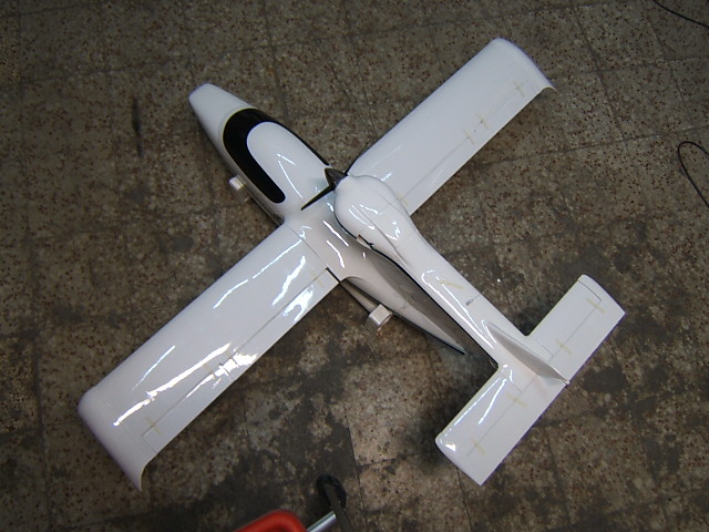

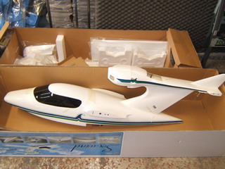

Hace un par de horas que me ha llegado el hidroavión SeaWind de Great planes.Vaya pasada es precioso y más grande de lo que me esperaba. Recomiendan un motor de 2 t de 60 ó 70 , 90 de 4 t. pero creo que son pequeños. Pues el "Bicho" puesto en vuelo debe pesar lo suyo.
Alguien lo tiene? o lo a Volado?
Esta tarde le haré fotos y las pondré lo antes posible.
Por Juan Manuel
#182414
hay va la 1ª foto.

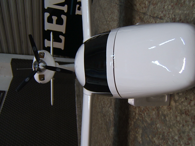

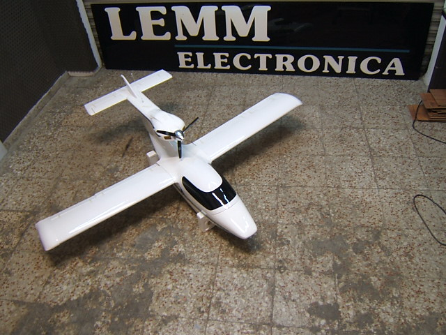

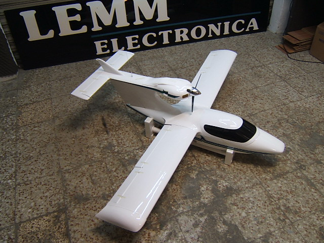

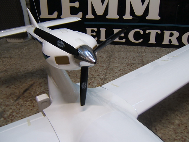

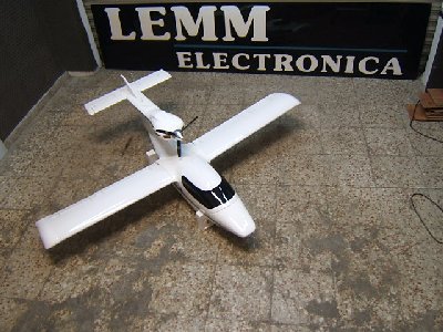

Lo he comprado en Tower Hobbies. Aqui tienes más Fotos.
Jercom Comprate algo parecido para tu SAITO viudo.
Esta es la última por hoy.
Espero que os gusten

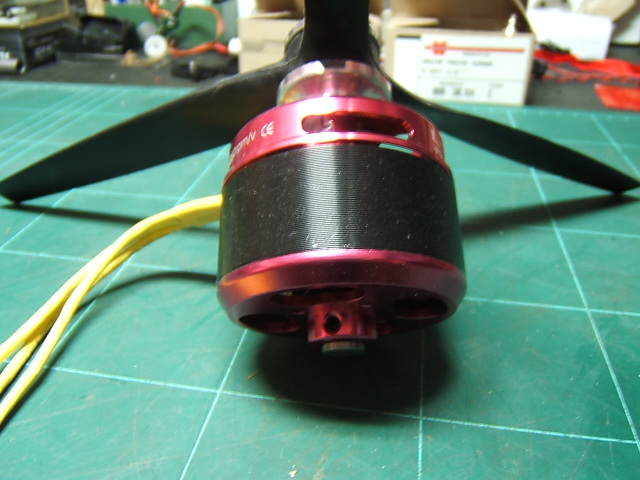

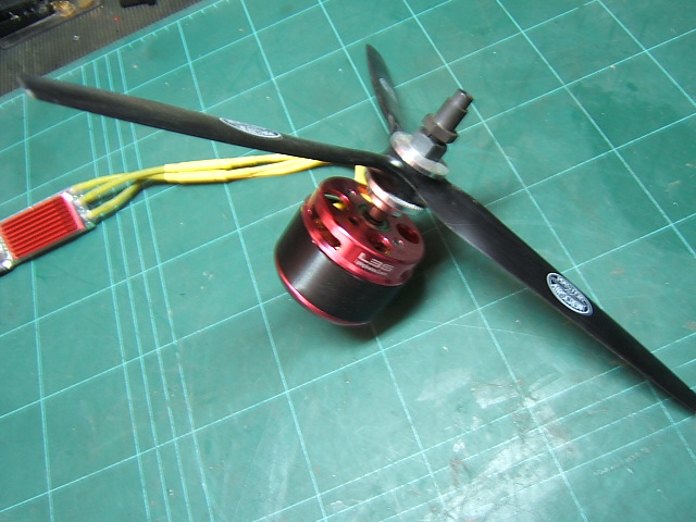

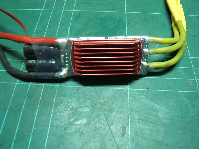

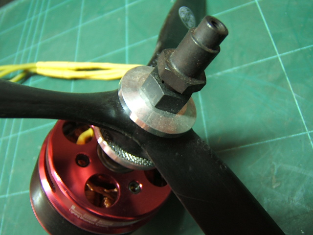

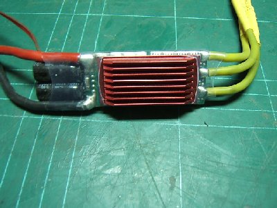

Aprovechando este fin de semana con tiempo no acto para volar. He decidido "transfomar" mi Seawind a Eléctrico. Sé que este post debe pasar a "Eléctricos Avanzados" pero es por seguir el post actual.
No he tenido el más minimo problema pues quitar el O.S. 90 Surpass por el motor Brushless, son todo ventajas, pues se reduce el peso por detras del C.G. Ya que en este modelo está a 29mm del borde de ataque.
He eliminado el deposito de combustible, el sistema de chispo, servo de gas y bancada.
Este modelo necesita bastante peso en el morro, así que las baterias, solucionan este problema. El conjunto de motor y variador que le he colocado tiene un empuje en estatico de casi 5Kg con 10S y 5200mA. a
50C nominales. Utilizar 10S
El fin de semana qe viene si el tiempo no lo impidé lo probaré.
Por sergio
#672790
Que motor le has puesto?
Por Juan Manuel
#672912
Uno de 260 vueltas por voltio. Tengo toda la tabla de consumos y configuraciones en el portatil. Las pasaré en cuanto tenga un rato.
La ventaja de este motor es que trae el adaptador para el cono del Seawind.
