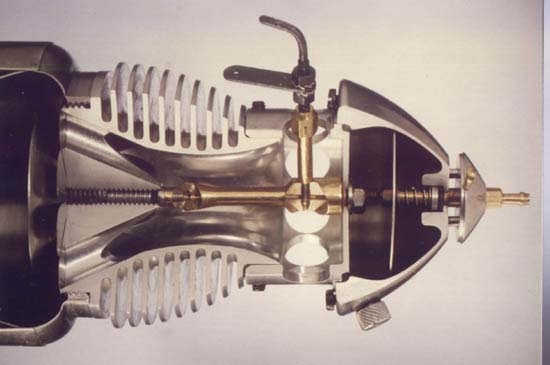

Hola.
Hay va la seccion de la cabeza de un zanin, distingo varias partes, pero no se como funcionan otras, no llego a ver como funciona la camara de delante, se aprecia una division en el centro probablemente movil con un muellecito.
¿Algien sabe como funciona esactamente?
Seccion cabeza zanin

eso son palabras aparte , no tienee nada que ver con un dynajet,
el funcionamiento es simple y no es como un line. la parte delantera no es mas que un pequeño deposito con un separador para que la gasolina no se mueva en el despegue..
lleva una valvula de cierre de salida de gasolina. luego una aguja gruesa de ajuste y ajuste en vuelo. aqui tienes el mio.

Hola.
He visto que el tuyo no tiene o al menos no se ve, el tubito que sale de la cámara de combustión en este modelo de zanin, tiene pinta de ser para presurizar el deposito de combustible, incluso le da "una vueltecita" por el pulso con tubo metalico para enfriar los gases, ¿es para presurizar el deposito?
Esto lo he visto en otros pulsos caseros, si no recuerdo mal, uno que lo montaba en un bobcat 50.
#1285032
El mio si lo tiene. Y sale recto. No circular. Zanin lo fabrica en recto. Ese en esa foto lo a girado. Esa salida es salida de presion y depresion en mi video va a la bomba perry.
Ojo nunca pongas ese tubo directo a un deposito. A no serr que quieras explotar. Por ahi llega a salir fuego. Se usa en depositos con globo o con bag. Ya que demtro del globo esta la gasolina y entre el globo y el deposito plastico. Se injecta la presurizacion. De todos modos e comprado unos motorcitos como los que tienen las maquinitas de inflar el saco de medir la presion arterial.. compre 15 motorcitos. Con un variador puedes presurizar tu deposito.
