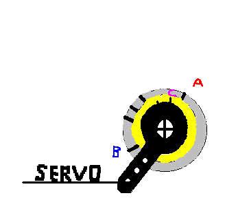

Hola a todos! Es que resulta que no acabo de dejar el reglaje del motor bien y creo que va a venir de aquí, haber si me echais otra mano como otras tantas veces :oops: !!
Bueno mi motor es un O.S37 y lo tengo montado en un raptor y además de que el tanque me viene durando unos 13 a 15 minutos, pues ultimamente noto que las bujías se me están poniendo negras rápido, con la posterior pérdida de potencia!! :( Por eso intuyo claramente que no tengo bien ajustado el motor y claro quería empezar por aquí, haber que decis :shock: !
A=Carburador cerrado a tope.
B
=Carburador abierto a tope.
C= Es el punto que tengo seleccionado donde empiezo el recorrido del servo hasta llegar al punto B! Luego pues le di los grados al paso del gas de 0,25,50,75 y 100% y el stick del mando está o vuelo a la mitad!!
Bueno ahora es cuando entran ustedes fijo que tengo algo mal..jjjeje :? ademas cuando veo esos cinco marcas he llegado a pensar si es que me están marcando los cinco puntos del paso :?: Pero bueno espero que ustedes compañeros me saqueis de dudas, así a ver si dejo mi motor en condiciones...

pon el combustible que usas
proporciones de mezcla %aceite % nitro MARCA
13 o 15 min es mucho tiempo quizas lleves cerradilla la alta y por eso te consume poco pero por el contrario se te calentara en exceso y por eso se ennegrezca la bujia.
las 3 marcas centrales no son los puntos (estan muy juntas) es el centro del carburador 50% la de abajo seria 40% y la de arriba seria 60% de abertura.

Y por último lo que me comentas acerca del paso del gas pues voy a dejarlo adelantado el carburador como lo tengo en el punto "C" y luego me fijaré que coincidan el punto tres y cinco en donde me has dicho y el resto pues lo sacaré a regla de tres.... haber que tal! :)

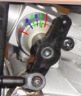

Aqui te voy a dejar una foto de la configuracion que tengo en mi carburador, ten en cuenta que vuelo a 3/4 de stick:
-6 -3 0 +5 +10
p1 p2 p3 p4 p5
1% 20% 35% 48% 98% = Tengo limitado el motor - 2% desde p4 a p5
A B C D E
El primer punto E es cerrado y los puntos en amarillo son las muecas que trae el carburador.

Hola a todos! en especial a saturding!! Gracias por la foto!! mejor que no el dibujo que hize yo... :D
Y por lo que veo el punto uno tuyo es con el carburador todo cerrado en el gas.... y luego referente a las palas en el punto tres no debería estar el heli ya en el aire en estacionario, si tu dices que lo tienes al 0% de palas no despega no! o si :roll: !

Yo tengo en el punto p1 a 1% porque el ATV lo tengo ajustado para eso mismo. Fijate en la primera raya roja "E" hay estaria el carburador cerrado.
Al final te has liado con el punto nº3, yo vuelo a 4/5 de stick y eso quiere decir que mi estacionario no esta en el punto 3º sino en el 4º entiendes?
Te voy a decir la configuración para el vuelo a medio stick.
-6 -0.5 +5 +7.5 +10
p1 p2 p3 p4 p5
1% 24% 48% 73% 98%
A D E
Espero que lo entiendas ahora.
