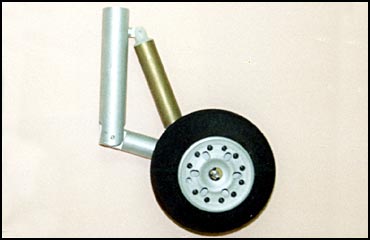

Y supongo que muchos mas, el problema principal está en blocar la pata en su posición de, tren abajo, ya que en la posición de arriba el propio pisón mantiene la presión. Tengo fotos del mecanismo del Mirage 3 y del Mig-29 de Stefan. Ahora no estoy en casa, mañana por la noche si llego a tiempo las pongo.
Un saludo, sería bueno que entre todos descubrieramos el sereto.
Por Carlos Márquez Pérez
#126473
Hola: :D
Aqui teneis otra foto.
Las primeras son del Mig-29 de Fiber...
La siguiente es del Mig-29 de Stefan.
Las otras son de los Mirage III y 2000.
Todos los trenes utilizan el mismo sistema, abren y cierran solamente con un pistón que los actua. En el mecanismo del Mirage III se puede ver el tornillo de regulación de la pata (mas bien , el sitio del tornillo en la base del tren).
haber, se aceptan ideas. :lol:

Pero no cero que esta gente se complicase demasiado con sus trenes.
seguro que es como dices, el propio pistón aguanta la pata, la fuerza que hace un pistón es suficiente. Al menos no es posible plegarlo con la mano.
El problema es cuando entras resvalando y tocas con el lateral de la rueda en el suelo, supongo que el pistón haría de amortiguador plegando parcial o totalmente la pata, dependiendo de la fuerza del impacto.

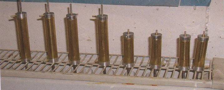

Os mig tem cilindros hidraulicos.Basta fechar a valvula e ficam automaticamente bloqueados,pois os liquidos são incompressiveis. Os cilindros que o Sedlmeir fabrica são pneumaticos,blocam em baixo e em cima e,exteriormente, teem um aspecto normal. Segundo o artigo da Jetpower 3/2005 estes cilindros são o elemento crucial na"reliably operating retractable undercarriage system". O assunto deve ser mesmo sério... Será que entre os frequentadores do forum não há ninguem que conheça o Sr. sedlemeir e lhe pergunte como funcionam? Talvez responda...

Yo lo unico que veo en los pistones de los Sedlemeiers es que el vastago sale por ambos lados del cilindro y que por la parte opuesta del niple hay un agujero roscado. Hay gente muy particular por esos mundos de Dios.

Sale la foto en la Jet power, pero no se aprecia exactamente como son los extremos del pistón. :shock:
Ahí, está el quiz de la cuestión. Habrá que seguir investigando. Tal vez en el foro americano sepan algo. Preguntaré.
