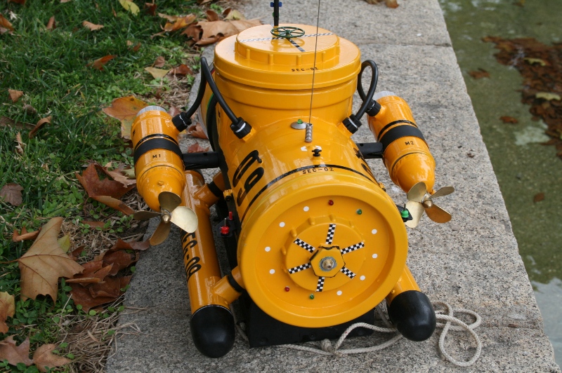

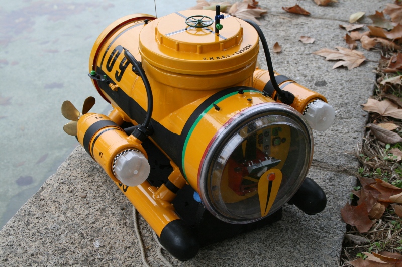

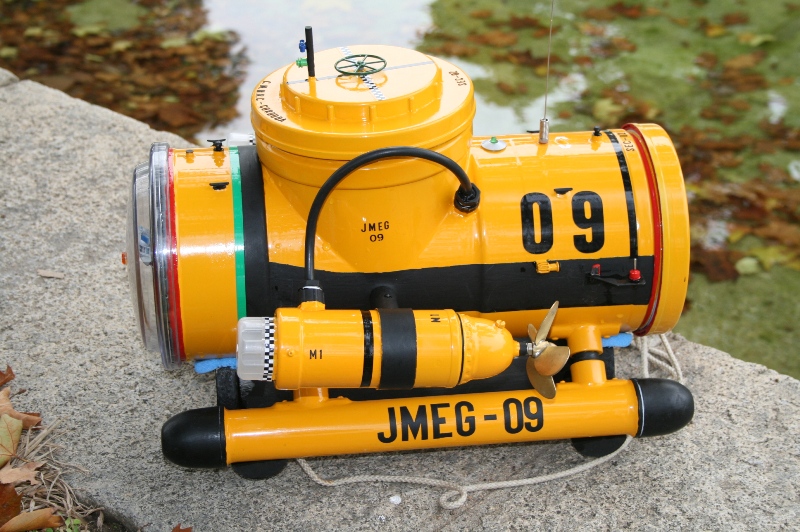

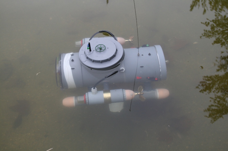

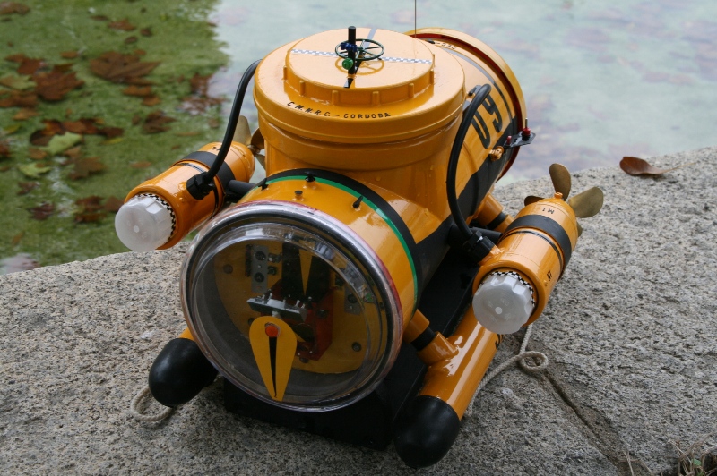

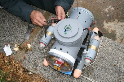

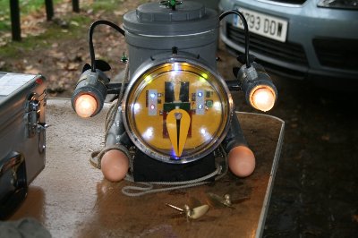

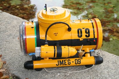

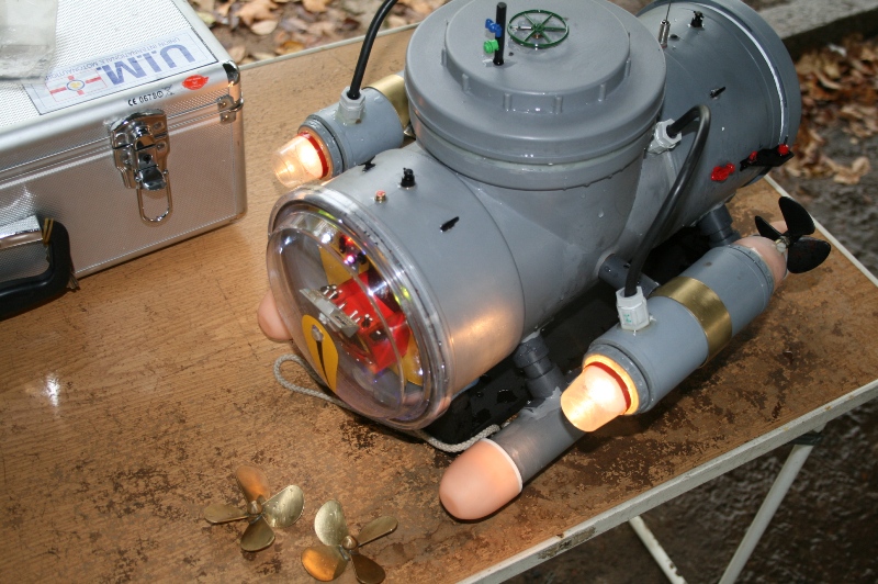

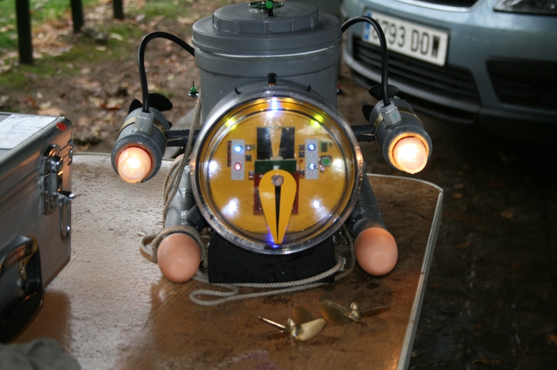

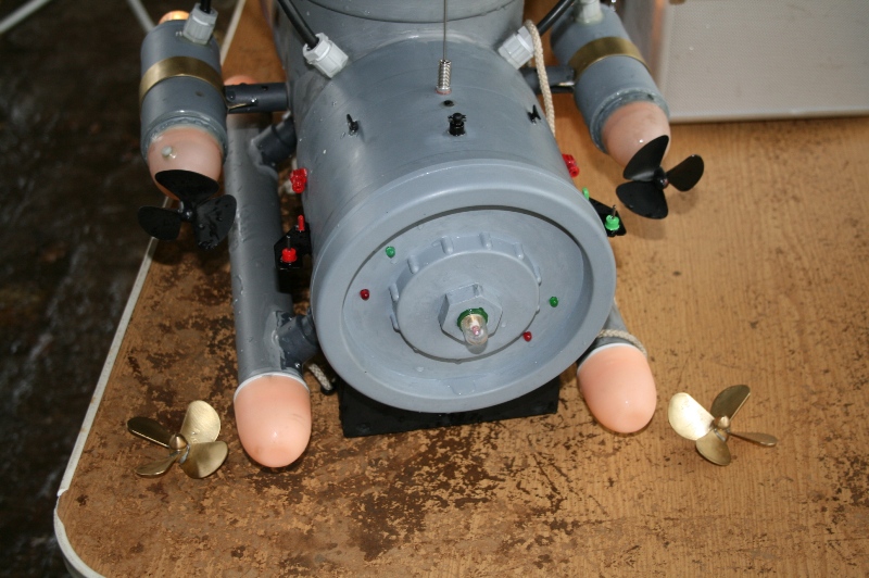

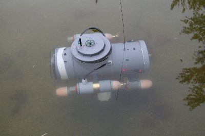

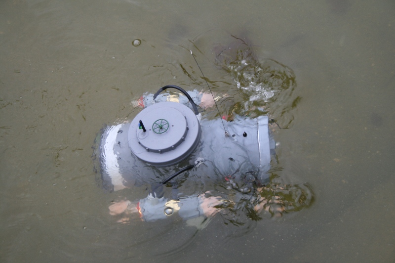

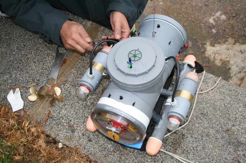

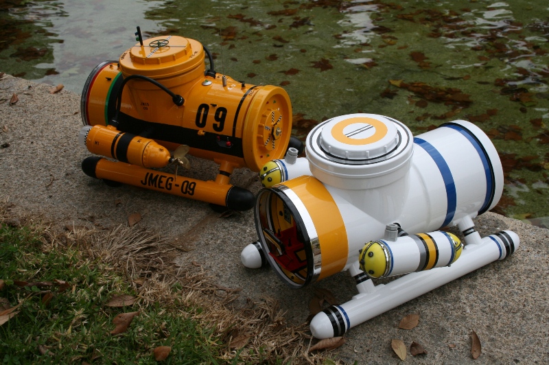

Estimado José Gil Donat:
Te comento nosotros hemos realizado un sumergible, los motores van por fuera en un habitáculo de PVC.y van sujetos con un cardans a su eje de 4mm. y su bocina de 8 mm. interior lleva rodamiento y casquillo de latón y teflón exterior y interior, al volumen del modelo. Y te garantizo que no nos entra ni gota. No puedo subirte una fotos (?) pero si me das tu e-mail lo puedes comprobar como va hecho. Darío, le envié las fotos el tiene que tener todas (en construcción, navegación de prueba y terminado)
Jose Manuel, te he subido las fotos (algunas), pero de tripas no tengo ninguna, en construccion lo que tengo es sin pintar.
Por DARIO
#913057
hecho Jose, pero quiero fotos de las tripas, pues lo que tengo es terminado, navegando, y sin pintar.
Por jmenriquez
#913068
Muchas gracias Darío cuenta con ellas. Sobre todo para información del resto de interesados como es el caso. Gracias.

Por José Gil Donat
#913102
Por cierto, muy chulo el submarino. Ha quedado "niquelao".
Por jmenriquez
#913106
En la figura muestra una bocina y un eje 4 mm. M4.

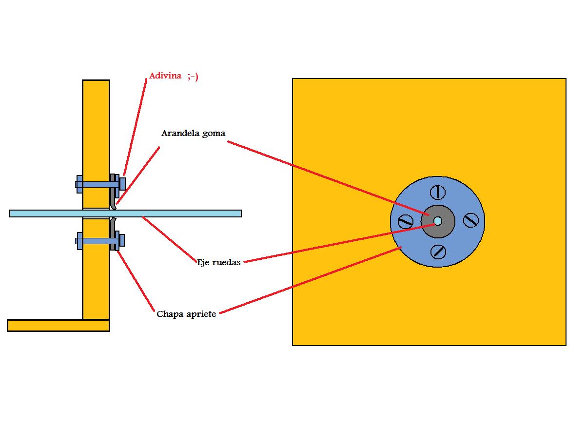

bocina: tubo por el que pasa el eje que mueve la helice
idea un poco tonta :roll: , si los ejes no van a llevar muchas revoluciones ( son para ruedas y tienen que tener mucho torque) una solucion posible seria un reten de goma ( hasta lo puedes fabricar tu seguro con lo manitas que eres :mrgreen: ) con un trzo de goma plano, le haces un agujero ( lo mas limpio posible , por ejemplo con un pedazo de tubo de combustible de laton al que le has afilado el borde exterior para hacer un sacabocados ) de un diametro inferior al del eje de las ruedas, lo montas desde el exterior para que al empujar hacia dentro se forme un labio contra el eje que te hara de reten de presion ( cuanta mayor sea la diferencia de presion en el exterior, mas apretara el labio contra el eje y lo sellara mas ) sujetandolo con una chapa ( a ser posible de un grosor aceptable, de 2 a 3 mm), para que al apretar los tornillos no se deforme.

Por José Gil Donat
#913128
Gracias a todos.
Utilizaré el método de Sukoi que lo veo más claro. ¡Ah!, y gracias por lo de manitas. :wink:

Por DARIO
#913131
solo le falta una camara dirigible con periscopio para poder hacer tomas a ras de agua.
lo de cables que tiene que tener eso por dentro para controlar los motores independientes, inclinacion de cada uno y yo que se cuantas cosas mas. yo desde que vi la patrullera y el remolcador estoy alucinado de la de electronica que llevan esos chismes por dentro.
