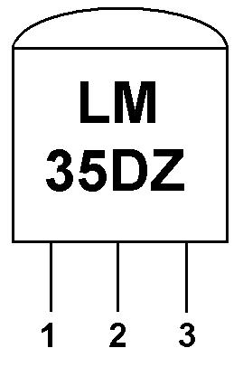

Te explico como hacer la sonda de temperatura y el orden de los cables según el cargador:
Compra en un comercio de electrónica, el integrado: LM35DZ es fácil de conseguir, su precio oscila entre 4 ó 5 Euros, el cable a utilizar es el de un servo Futaba, con las letras del integrado vistas como se ve en la foto, suéldalos según el orden del cargador que utilices, aísla solo las puntas de los cables, con termorretractil para evitar cortocircuitos, dejando fuera el cuerpo del integrado, como en la foto que te adjunto, la cara que va pegada a la batería es la de las letras, lo puedes sujetar con un elástico.
Orden de los cables:
Duratrax ICE y Tritón: 1: BLANCO, 2: NEGRO, 3: ROJO
Cargador G.T. Power A6, iMax B6, iCharger A6, Acucell 6, etc: 1: NEGRO, 2: ROJO, 3: BLANCO
Sonda Tritón.JPG (11.63 KiB) Visto 720 veces
