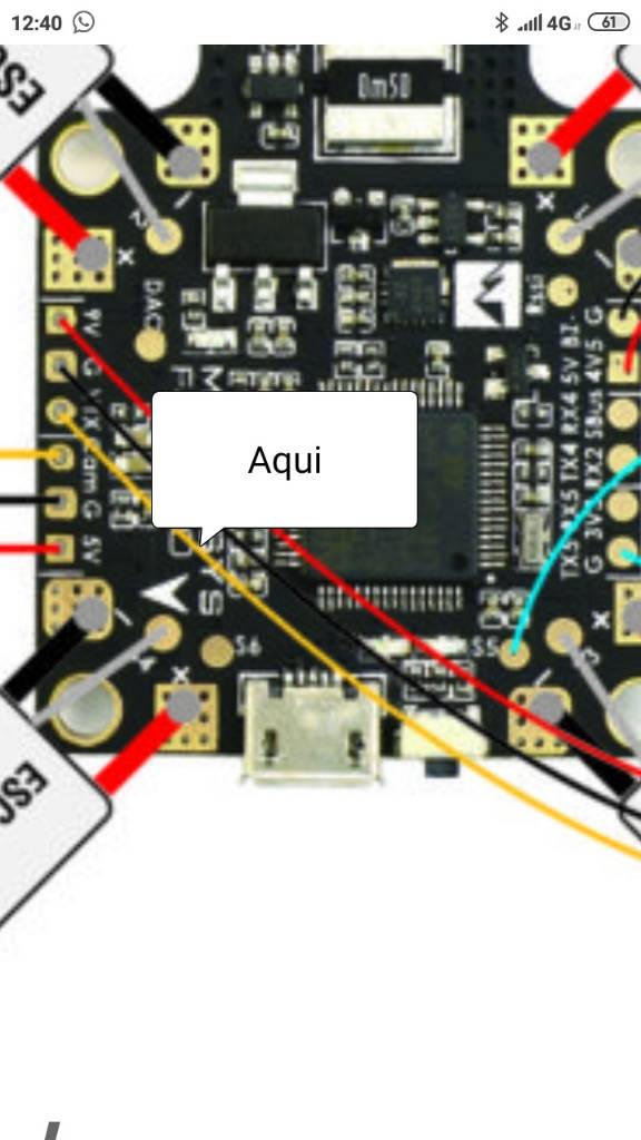

fendrich escribió: ↑
Mié, 18 Sep 2019 12:48
Hola, no conozco está controladora, pero viendo fotos en San Google parece ser que justo encima de la entrada microusb tiene un triángulito blanco que indica hacia el frente.
Ahora igualmente como bien te ha contestado el amigo Gil puedes ponerla mirando hacia donde te vaya mejor aunque has de configurarlo por software .Screenshot_2019-09-18-12-40-23-044_com.android.chrome.jpeg
Fendrich
Gracias, no es exactamente la de la foto, pero me vale seguro.

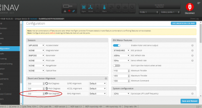

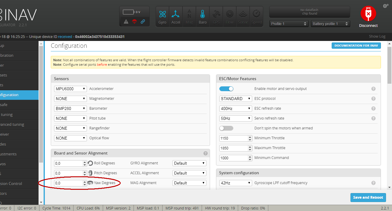

Aquí es donde cambias la orientación en el Configurator de Inav. si giras la controladora 90 grados a la deerecha debes poner 90, si la giras a la izquierda debes poner -90.
