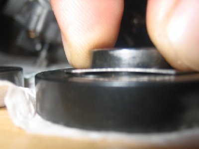

#381766

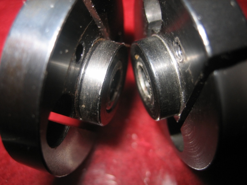

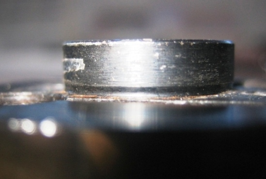

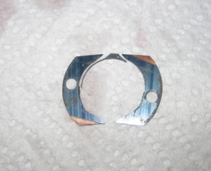

Bueno, despues de conseguirme otro repuesto nuevo me pongo a examinar porque se ha "destruido" ese separador y descubro que el asentamiento de la maza de embrague, por donde asienta esta arandela no lo hace de forma plana, osea que el rebaje que tiene para que asiente la arandela no está bien echo...
Comparo con la antigua maza de embrague y encaja perfectamente, pero con ésta nueva no...
...resulta que la nueva maza de embrague la compré en helikraft y era tipo OEM y venia sin esta arandela, por lo que descubro el fallo y es que a arandela al no asentar bien en el cuello de la maza se ha partido.
Os pongo una foto de la arandela que se ha partido y de las dos maza de embragues para que veais la diferencia.
¿A alguien le ha pasado algo parecido?
¿Resulta que por ser OEM no necesita llevar ésta arandela?
Otra cuestion es que tambien el montaje de la arandela no es simétrica si le damos la vuelta, ¿cual es la posición correcta?
Muchas gracias de nuevo.
Por baxardi

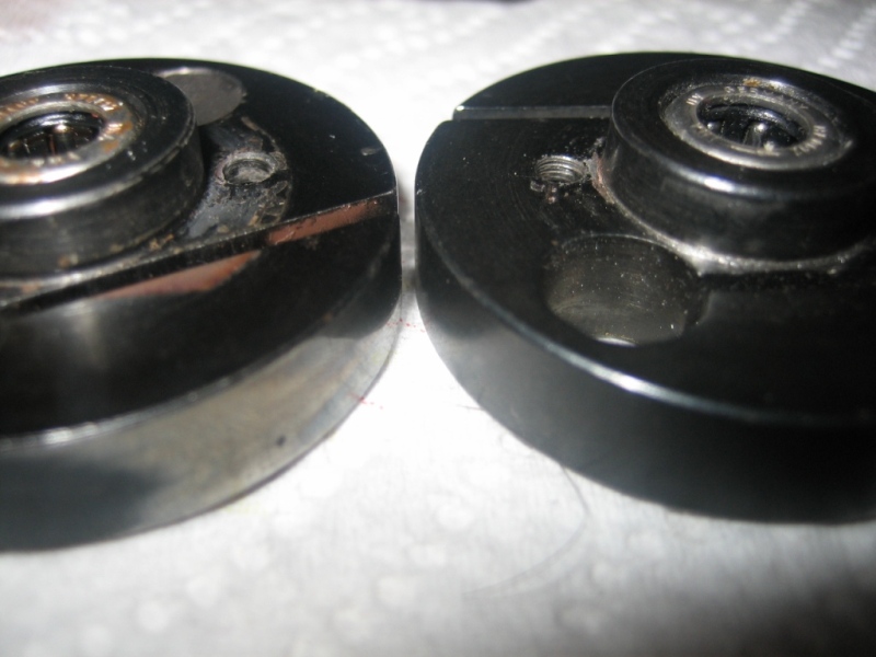

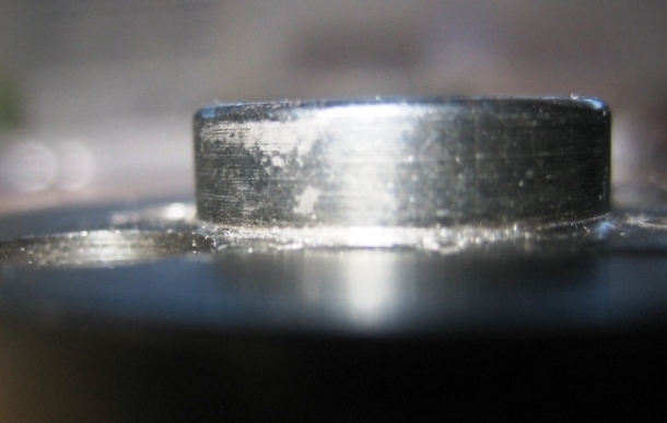

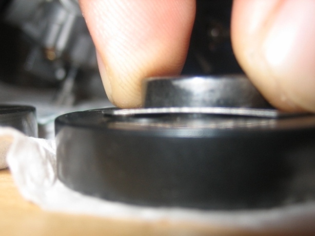

#382024
Pues resulta que tal y como estaba mal montada era como la tenia antes y fue cuando me iba bien, al cambiar la maza la puse de forma correcta y fue cuando me dio éste fallo.
Pero creo que el fallo está en la maza de embrague, porque no está bien acabada o resulta que ésta maza de embrague no necesita esta arandela.
De todas formas mando fotos para que veais como está, saludos y saber si esto es normal o no.
Maza en buen estado y que encaja.
Arandela con la maza que no encaja.
Maza de embrague que cambié porque se abrió y esta correcta.
Maza con el rebaje defectuoso o que no necesita arandela.
Por donantedeplacer
#383969
lo siento por estar ausente unos dias
lo primero, baxardi la arandela tiene una posicion, los lados planos paralelos a los contrapesos de la maza.
lo segundo, por las fotos, aprecio lo que dices,el borde interios esta mal,
sustituyela por otra o te hara lo mismo.
Por moynet

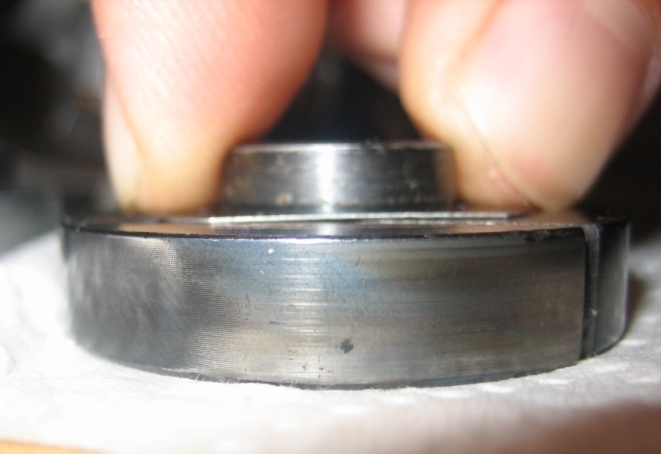

#384042
Hola donantedeplacer, no te preocupes y gracias por tu consejo, yo creo que esa maza viene defectuosa de fábrica, dudo que no haya que colocarle el separador y te voy a decir lo que he echo:
Del separador que se ha partido he sacado 2 arandelas para que hagan la altura de forma que la maza que no le entra esta pieza quede elevada lo justo para que los brazos de la maza abran sin rozar con nada...
...mirándolo a contraluz quedan completamente libres y completamente alineada al ventilador. Por lo pronto probaré a ver que tal me va. Yo pienso que ese separador lo único que hace es evitar que los brazos de la maza rocen con algun sitio y no puedan cerrarse.
Muchas gracias y un saludo.
