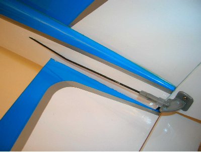

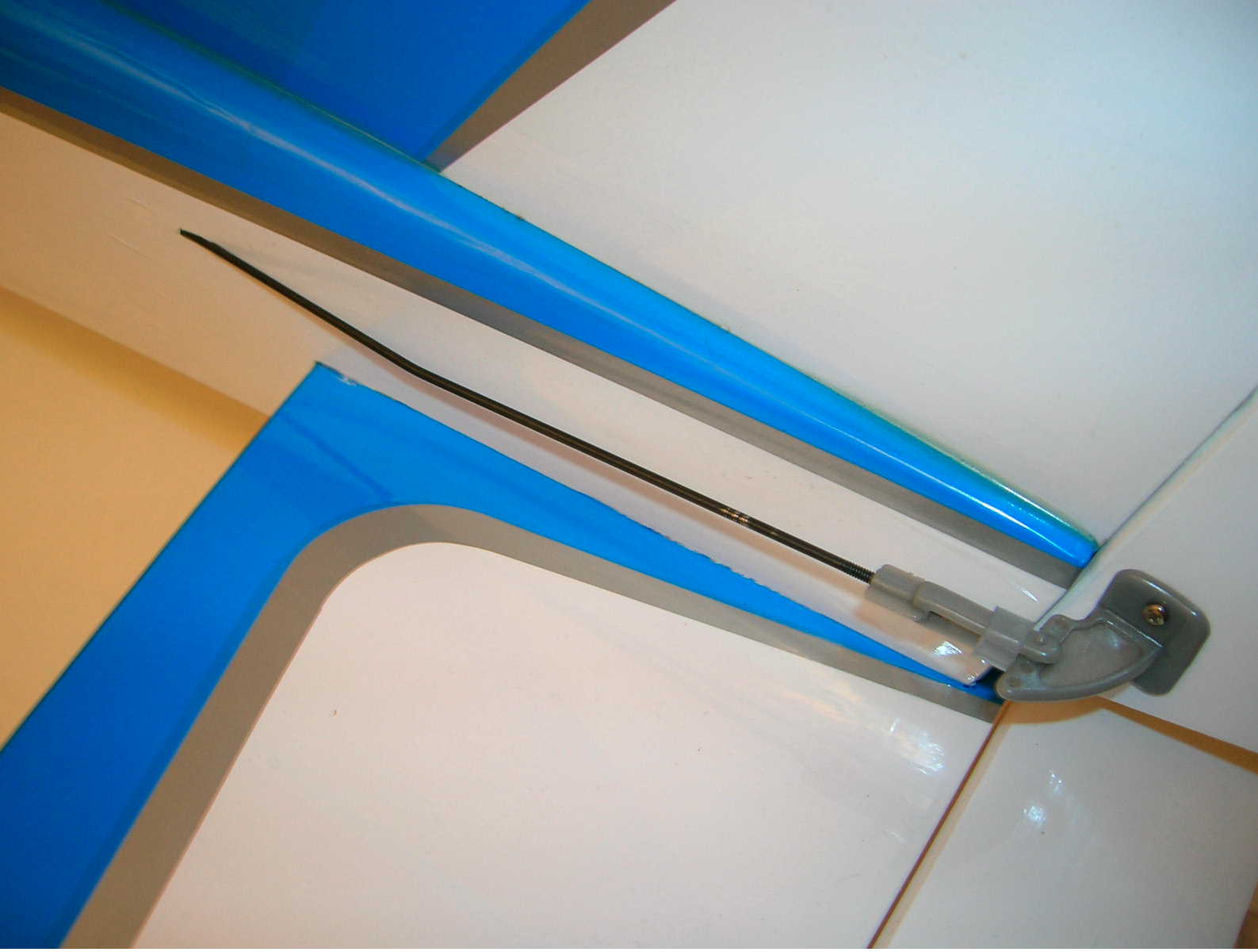

Yo he doblado las varillas, a la salida del fuselaje, para que el tramo final quedase paralelo al fuselaje, y recto respecto al plano del horn, de modo que sufra lo menos posible en el movimiento. En la foto se ve la del timón de dirección, al otro lado está la de profundidad, doblada más o menos del mismo modo.

1-Lo de la cola:
