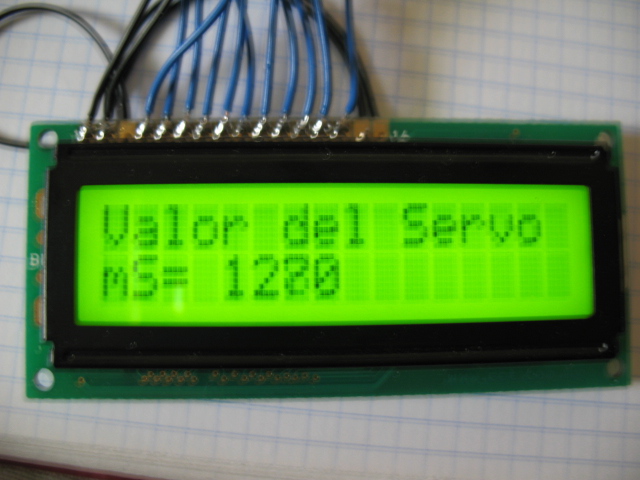

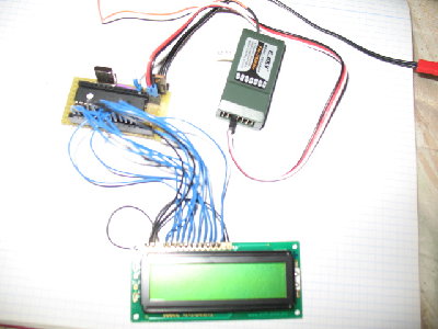

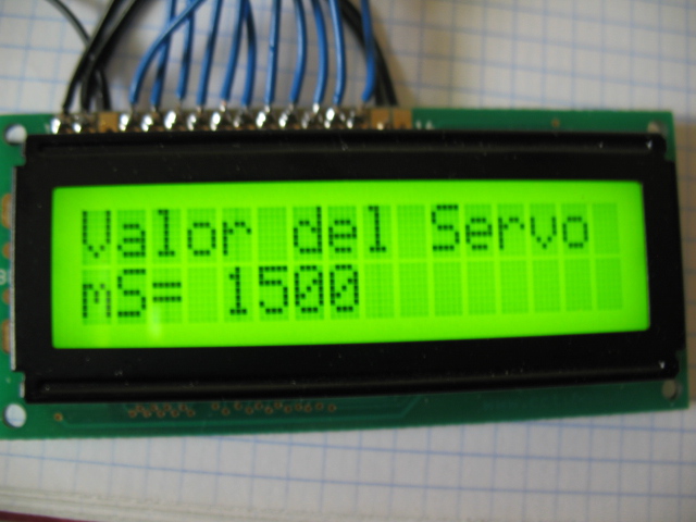

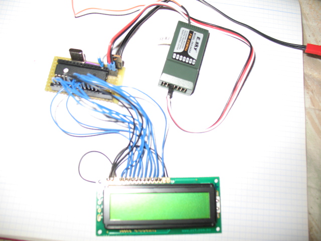

Hola
siempre e querido tener un servo tester
un aparato que te indique las señales de salida
del receptor al servo
bueno pues despues de unos dias pensando
ya tengo mi diseño del servotester
y funciona
con un PIC 16f876 y una lcd 2x16
en la pantalla te muestra los msegundos del servo
si el servo esta en el centro indicara 1500 ms
el tester va de 1000 a 2000 ms
osea de 1 segundo a 2 segundos
las pruevas estan realizadas en la salida del canal 3
de un receptor futaba
y estas son las fotos
si interesa enviare el esquema y el HEX

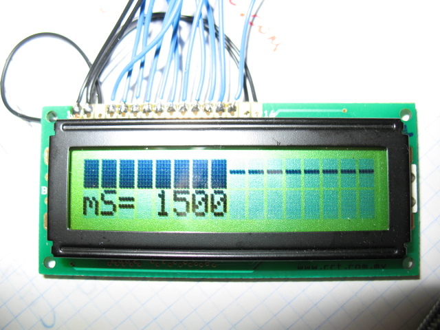

Jejjejeje, te ha picado el gusanillo PIC :wink: :wink:
Puedes darle una vuelta más de tuerca y pones una barra marcando la posición del recorrido :D (creo recordar que en el juego de caracteres, en los especiales, tienes caracteres de barra 1 pixel, 2 pixel, etc).
Está chulo :D
Salu2
Por tomastell
#955841
Como esto....

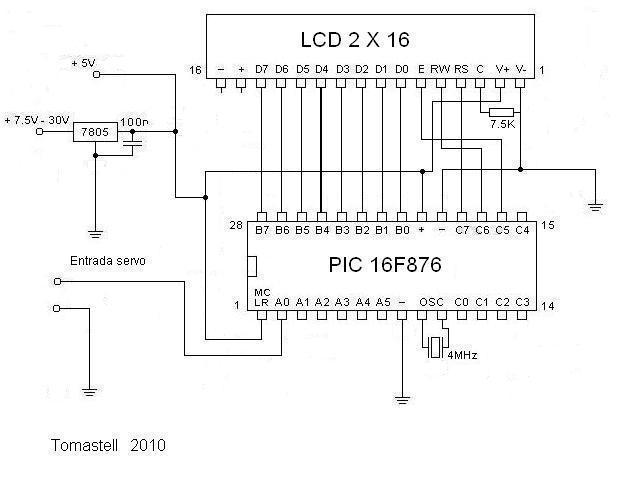

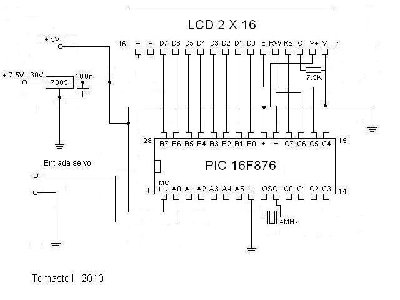

Hola
envio el esquema y el codigo HEX
tiene un regalito incluido
quien lo descubre.........
(25.37 KiB) Descargado 204 veces
Por tomastell
#956192
Si es un 7805
lo que quiere decir es que se alimenta a 5V
pero si lo quieres alimentar a otra tension diferente tienes que hutilizar un regulador
para adaptar la tension a 5v
es comun en todos los circuitos con PIC
Por dedalo1111
#956203
Mejorarías el resultado con un LP2905 o similar... la familia 7805 necesitan casi >7.5V para mantener los 5V de salida. Un regulador LDO necesita apenas 1V y tienen menos consumo.
El PIC te va a funcionar en cualquier caso porque el modelo que usas es CMOS y funciona desde 2.2V a 5.5V pero mejor si la alimentación es más estable :wink: (evitas que pasen cosas "raras" si en "real" la alimentación fluctua por debajo de los 7V).
Salu2

Hola. Me estoy planteando la revisión del SERVO TESTER PIC
De momento e corregido el fuera de rango que en la versión anterior no tenia, en este caso saldrá un mensaje diciendo: FUERA DE RANGO en las línea superior y indicando el rango en la línea posterior cuando se salga de los limites de 1 segundo a 2 segundos , en mi emisora futaba envía a los servos rangos de entre 1110 a 1940 msegundos con 1530 stick a centro, en modo avión , sin programar nada. También estoy desarrollando un segundo modo o menú de prueba de servos directamente, con la intención de manejar los servos con un potenciómetro y ver cómo funcionan indicando en la LCD el valor en msegundos de envió al servo, con lo cual tendríamos un dos en uno, tester de señales enviadas del receptor al servo y tester directo de servos manual con potenciómetro. Si tenéis alguna idea de mejora decirlo.
Un saludo atooooosss…
Por Josetxu
#957923
Umm eso del potenciometro ya me gusta mas, como odio cada vez que tengo que poner un servo y para ajustar el centro enchufarlo y receptor encender emisora....
