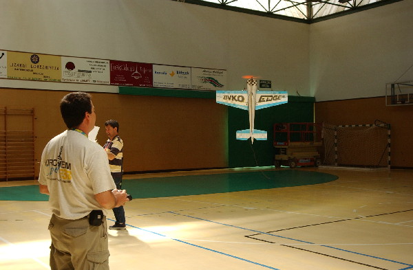

Mis amigos Andoni, y Pepelu vuelan con el
no tienes problemas, pero el autentico lujo, es volarlo con un motor de cd transformado, te dara un poco de trabajo, pero tendras una maquina muy divertida.

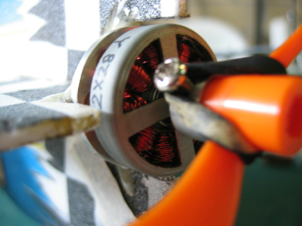

El Socki que vuelo yo, lleva un motor de CD-rom modificado y 3 lipos de 350, en orden de vuelo, pesa 190gr, y este si que hace 3D en toda regla.

con el motor de serie. pero con 3 lipo de 340mah. Apenas 20g de baterias. Y ocn tres servos de 6 gramos. Y si que hace 3D.
Con un axi, que le compré a Nicolas de electricos RC (no me acuerdo del modelo) hace super3d incluso con 3 lipo de 1500 mah
