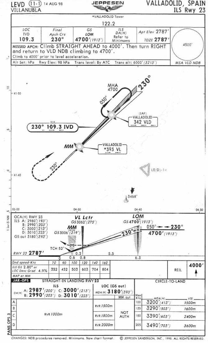

Hola
:) Básicamente es esto, se resume en hacerte perder tiempo y dinero en combustible, pero por lo demás no hay mayor problema, es una maniobra normal.
Aqui os pongo una ficha sencilla de aproximación instrumental, la espera es esa especie de hipódromo que aparece:
