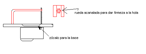

yo concuerdo con serialk saca la base, has un zócalo para que la base metálica quede a ras de la base en que estas montando, esta trata que sea de una madera con cubierta para que se deslicen mejor los materiales, además te consejo hacer un brazo ya que la hoja tiende a irse hacia atrás si el material que cortas es muy duro.
Para el brazo, utiliza tres trozos de madera el del centro mas corto para que pongas una rueda acanalada, que ayude al desplazamiento y disminuya la fricción, también puedes agregarle interruptor como dice serialk, después lo montas sobre un banco de trabajo plegable y presionas la sierra, eso si la sierra debe permitir bloquearla de manera que funcione sin apretar el botón, en caso de que no tenga bloqueo puedes mantener el botón apretado con cinta adhesiva, en todo caso en las revistas de bricolaje que compro (que por pura casualidad son españolas, como todo lo que llega acá), sale un adaptador que lo venden, si quieres reviso si sale la tienda y pongo la foto del adaptador.
esquema sierra

Por cierto, el esquema que indica Javelin40 es tal cual tengo montada la mia, excepto el brazo adicional, que al menos en mi caso no ha sido necesario (si la madera es muy dura hay que ir mas lento).
