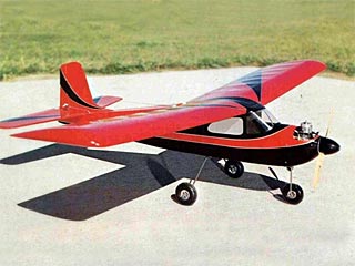

8) :P Hola y que seas bienvenido al foro, tambien un saludo desde el Apartado de Vuelo a Vela.
:wink: En mi opinion, y solo como mi opinion, efectivamente la Sig Cadet, es un entrenador básico, osea, con solo profundidad y dirección para el control, y es ideal para aprender, la referencia que indicas sobre ese modelo es un kit, al menos eso creo, si la verdad lo que quieres es empezar desde cero, te aconsejaria que esos 119 euros los empleases en material y hacerla desde este plano que a continuación te posteo, http://www.outerzone.co.uk/plan_details.asp?ID=2950
Si por el contrario, no quieres trabajar extra sacando piezas del plano, el precio de ese kit, esta bastante bien, ...claro habría que sumarle los portes, y no te preocupes por esa tienda, yo he comprado alli y el servicio es de confianza y son serios.
Espero que esto te alla servido de alluda, solo desearte, que vayas despacio en la elección, y te dejes bien atados todos los pros y contras que te encuentres antes de comprarlo, y que decidas lo mejor que sea para ti, un saludo y mucho ánimo. :wink:
P.D. También tienes la opcion, que si lo haces de ese plano, le puedes poner con alerones, bien al principio, y aprender con ellos, o bien después de los primeros vuelos sin ellos,trabajandolos de nuevo...
Manual de la Cadet. http://www.sigmfg.com/BuildManuals/SIGR ... enior.html

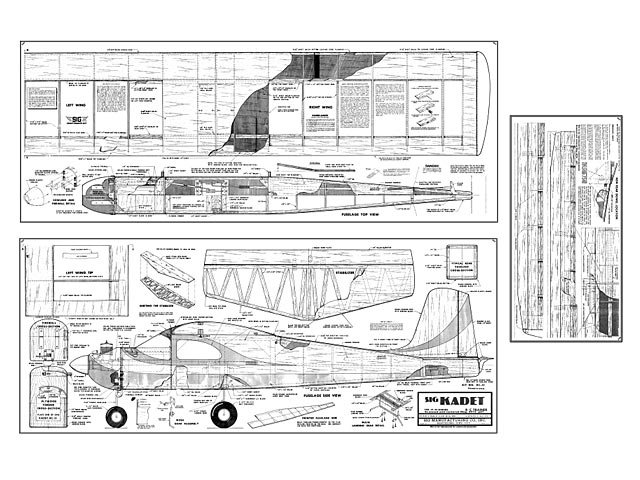

Ya decidiste hacer un kit pero si no lo encuentras y lo haces de plano, ese no es el Kadet Senior, es otro Kadet, ese tiene 1,45m de envergadura y se ve la estructura distinta. Hay varios Kadet, este no lo conosco, pero está el Kadet LT y el Kadet Señorita (si, se llama así :mrgreen: ).
El Kadet Senior que es el del link que has puesto, es de 1,98m de envergadura y vuela con un motor .40 como los de 1,50m. Es excelente modelo!
Si no encuentras el kit, el plano del Senior está aquí:
http://www.foro-aeromodelismo.com/viewt ... 22&t=16412
Hay un "club del Kadet" con construcciones de otros aeromodelistas que te pueden ayudar con las dudas. y siempre pongo el mismo vídeo del modelo volando, porque me encanta. Además este del vídeo tiene alerones y puedes ver como hacerlos.
[youtube]http://www.youtube.com/watch?v=cScOi9Wp654[/youtube]
Espero que te sirva!

El SIG Kadet que muestra Juan es el Kadet original de SIG de finales de los 70's, es un avión para un .40 y bastante más pequeño que el Kadet Senior, posterior a ese sacaron el MKII que venía con alerones y el vertical diferente, a partir de ahí sacaron el LT, Seniorita y el Senior. El Kadet Senior es un buen avión entrenador pero al igual que el Senior Telemaster no son aviones fáciles de construir no solo por el tamaño sino porque son aviones de puros palitos que hay que ir cortando uno por uno, los fuselajes son bastante laboriosos ..... aunque sea un entrenador, su construcción no es recomendable para nobeles, pero al final es a gusto del consumidor :wink:
Otro punto, toma en cuenta que el Kadet Senior NO TIENE ALERONES y es bastante exigente al aterrizar con viento cruzado dado su tamaño/peso.

la forma de construirlo es como la de cualquier otro, monta protege el plano con una lamina plastica, construye un lateral primero sobre el, colocas otra lamina de plastico y montas el segundo encima, para asegurarte de que los dos son iguales ( ten en cuenta los refuerzos de motor para no hacer dos lados 'derechos' ) :oops: , una vez que tienes los dos laterales, montas las dos cuadernas centrales, asegurando que estan a 90º de los dos laterales, eso ya te empieza a crear la estructura de cajon del mismo, despues puedes unir las dos puntas traseras, asegurate de que al unirlas los dos laterales curvan por igual, entonces montas las cuadernas intermedias traseras ( o larguerillos )
el timon lo montas al final de tener tota la estructura del fuselaje acabada para asegurarte de que esta bien alineado y centrado.
si necesitas hacer listones mal largos que los que tienes para los largueros, se contan las puntas en una angulo de unos 15º a 20 º y se pegan, eso te crea un liston con casi la misma dureza que original, de todas formas, intenta que no te coincidan todas las uniones de listones en la misma zona ... para evitar concentracion de esfuerzos.
