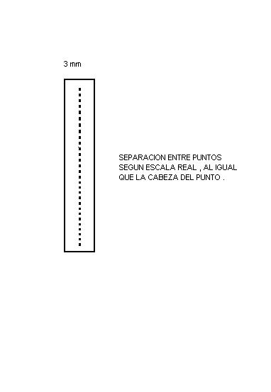

Por PIERNIFERO
#140811
Hola como estan , yo en un modelo dc 3 implemente algo asi , primero le saque la parte superior e inferior a una lata de gaseosa , luego la corto por el largo dejando un papel , luego corte tiritas de 3 mm de ancho.
segun la escala que yo arme me daba una punta de remache de 0.7 mm lo cual lo podia lograr afinando la punta de una llave allen pequeña en una piedra especial que se usa para afilar herramientas de corte en cnc .
esto lo hice luego de masillar todo el modelo , las pegue con ciano y han quedado bastante bien . si se consigue aluminio mas fino mejor , luego despues con la pintura se llega disimular las tiras y quedar las cabezas ,, en estos dias le dejo alguna foto , saludos y suerte ,
TIRA DE ALUMINIO.JPG (10.61 KiB) Visto 3644 veces

#140978
Espero esas fotos con impaciencia, la solución de las tiras de aluminio de 3mm es nueva para mí, a ver cómo quedan.
