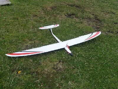

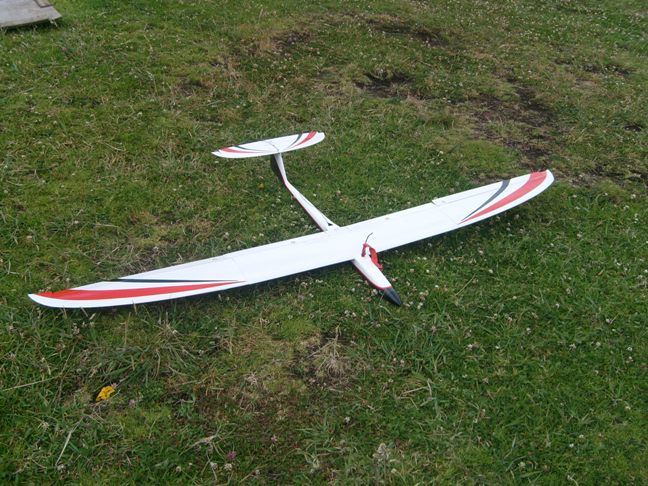

Pues yo tengo el Siren hace algun tiempo y me parece un gran avión.

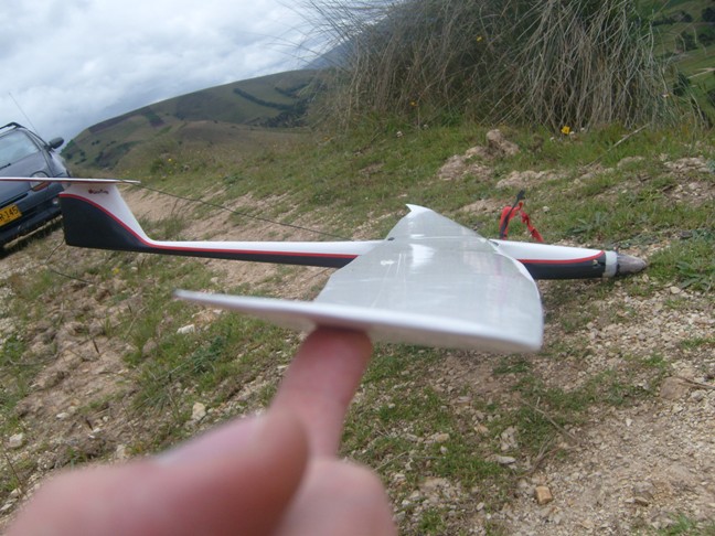

Decidí no motorizarlo porque igual me la paso volando en ladera mas que otra cosa, asi que le hice una nariz, ah! y tambien le monte flaps
Tiene un vuelo muy limpio y va rápido (pero no es un f3f...). Yo le di un gran piñazo y destruí por completo las alas, pero el fuse no está ni rayado.
Ojo con lo que dice Ruyman que cargar una ala entera de 2m es bien incómodo, hay quienes le ponen bayonetas para las puntas (Ver RCGROUPS) pero a mi no me convence.... eso sí, recomiendo no unir las alas con los palitos que vienen para este efecto, que es bien frágil. Yo use un par de varillas de pino y nunca fallo por allí.
Ahora le hice un ala completamente nueva, de dos piezas, y promete bastante, por ahora esta en vuelos de prueba.
