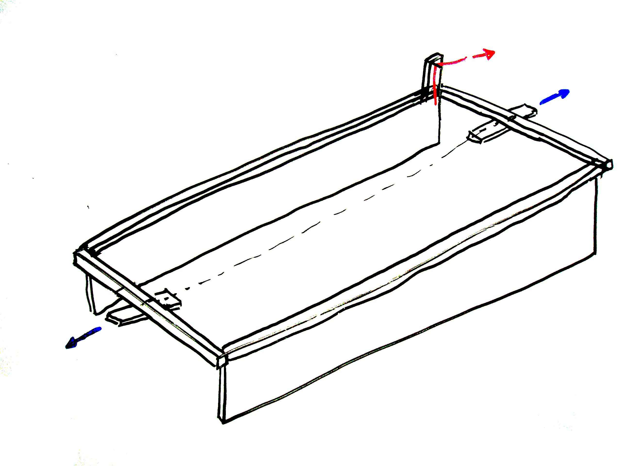

Hola, soy nuevo en el foro y en el hobby. Hace casi un año que me inicié en esto construyéndome un entrenador de balsa, que he tenido que reparar en casi todos mis aporrizajes... jeje
Ahora tengo en mente hacer un avión parecido, de vuelo estable y fácil, pero de más envergadura (180cm) y hacerle un compartimento para soltar carga durante el vuelo.
Estaba pensando en el sistema del dibujo adjunto, accionado por un solo serbo tiranto de dos cuerdas. Girando en una dirección movería los topes hacia fuera, y en la otra subiría las puertas.
Me gustaría preguntaros ¿que otros sistemas utilizáis vosotros?

gaso, lo de necesitar un servo grande para el cierre de la puerta cuando estar cargado no es muy necesario, si ajustas el brazo del servo y la posicion del horn de cierre de forma que haga un empuje en vez de tirar te podria servir cualquiera.
por ejemplo para entendernos, si en la posicion de cierre de compuertas, la posicion del brazo del servo esta unos 3º a 5º sobrepasados a la posicion diametralmente opuesta al tiro del horn, la presion en la puerta no podra mover el brazo del servo ( el brazo de torque seria de mm frente al cm de largo del brazo )

Cierto! :mrgreen: no había pensado en eso. De esa manera podría prescindir de los topes. Poner cuatro cables, uno en cada esquina de las puertas, y orientarlos para que al estar cerrada la puerta tiren diametralmente...

es igual que el sistema que se usa para activar los trenes de aterrizaje, se usa el brazo en la posicion que el mando y el tornillo del cabezal del servo este en linea, asi los esfuerzos de la carga ( tren/trampilla) no mueven el brazo del servo.

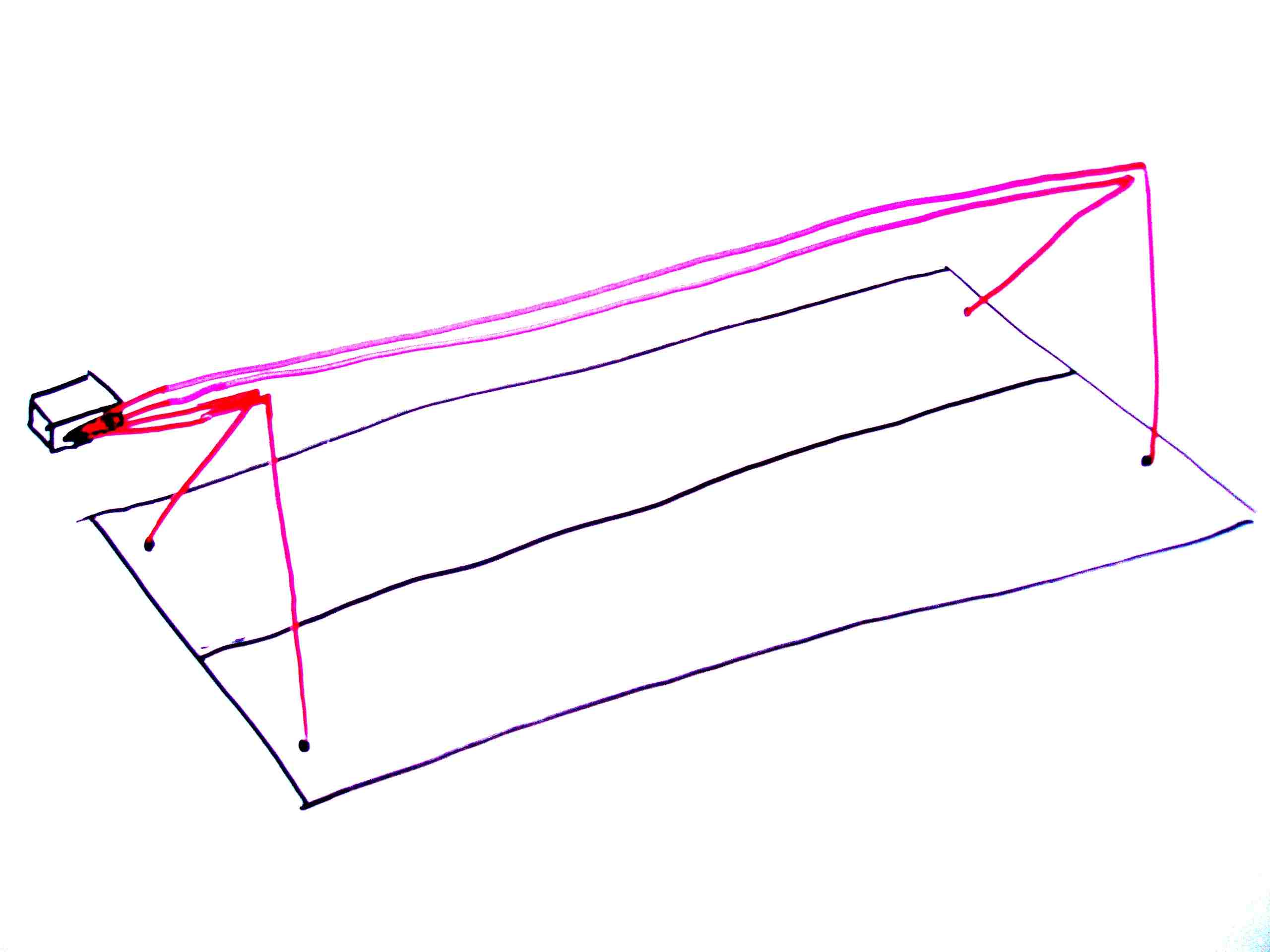

:mrgreen: pues creo que lo voy a hacer así, pero agarrando cada puerta por dos lados. :idea: y creo que voy a usar nilon en lugar de alambre... será más ligero y más fácil de guiar no?
La idea sería algo así...
