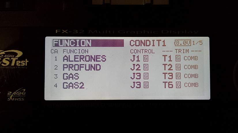

Por ANTONIO D. GALLARDO
#1258221
Si tienes una emisora programable o que le puedas asignar tanto controles como tirmers a cada no de los canales lo tienes facil...
Imaginate en mi futaba fx32 para turbinas con electronica xicoy, para graupner seria lo mismo en ajustes de controles, canal 3 con el control3 y el trim 3, y canal 4 con el control 3 y trim6. Asi cuando subes un trim arrancas una al subir y bajar el gas, una vez arrancada subes el trim de la segunda y subes y bajas el mando de gas.... asi igualmente puedes apagar una turbina u otra. Te enseño una imagen de como seria
Si es tipo jetcat hay ya me pierdo, pero supongo que se podria hacer lo mismo pero con dos palancas en dos canales distintos para el canal auxiliar de las jetcat y usando el mismo para el gas.
