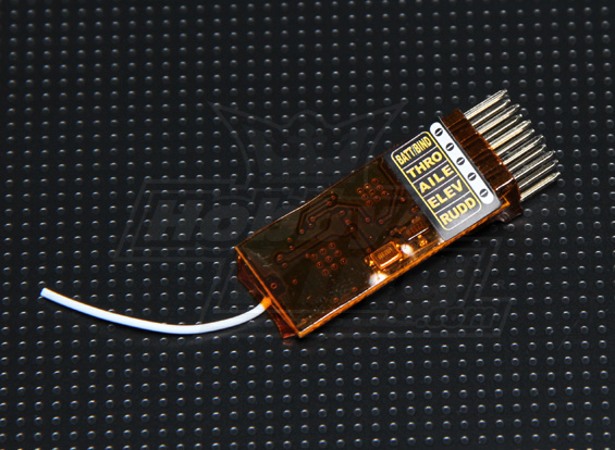

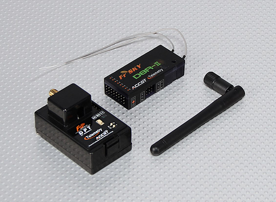

A ver estos on los modulos que utilizo.
con este receptor
y este otro
con este receptor
y no funciona o no se como funciona ¿para que sirven las teclas 1 y 2 del modulo de abajo?

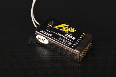

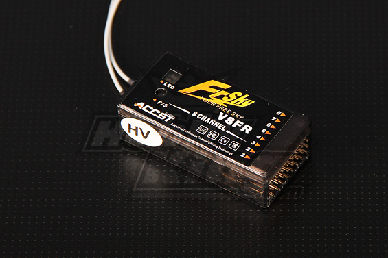

Hola tengo una duda en saver si este receptor es compatible con este modulo, yo compre el combo de 8 canales FrSKy y quiero comprar un receptor de 4 de la misma marca Y Q ME SEA COMPATIBLE CON MI MODULO un saludo y feliz 2012
http://www.hobbyking.com/hobbyking/stor ... le_RX.html
http://www.hobbyking.com/hobbyking/stor ... _V8R4.html
