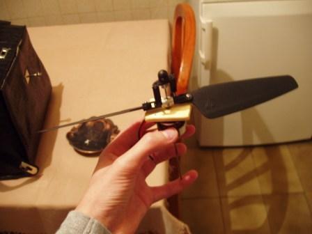

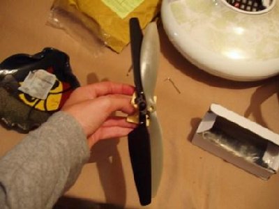

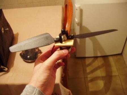

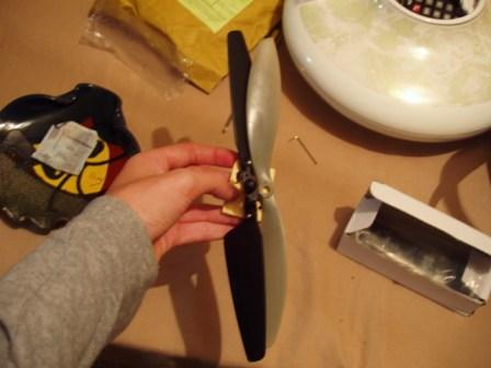

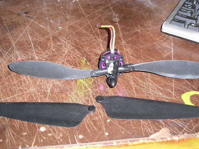

Por carlossss
#429535
Yo pensaba que me habian timado los de united y en ebay... porque en la web de united pone que no me lo han enviado... pero bueno...
la cosa de los mandos y configuraciones lo dejare para cuando monte el motor, que ya estoy teniendo bastantes problemas.

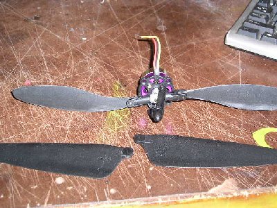

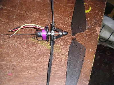

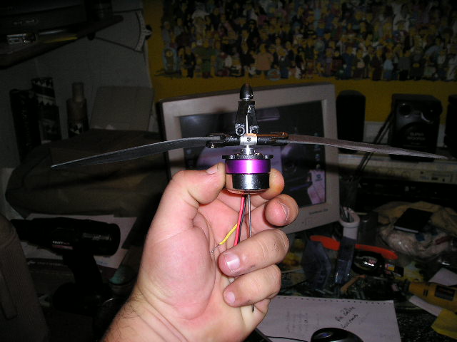

El primero, necesito sacar el eje como sea para ponerlo por el otro lado, pero que va, he conseguido desmontar el motor pero el eje nada, imposible...
He probado como me dijo dankodog de ponerlo al reves, pero el paso variable me choca en la madera, con lo cual, por fuerza necesito mover el eje....
aqui os paso unas fotos para que veais el problema...
La ultima es una comparacion, la pala 9 x h junto con una APC 10x 4.7
Con esas medidas supongo que la cosa esta por la 7xh no ?
Otra cosita que nose si es normal, al apretar los tornillos de las palas, no hacen fuerza, vamos, que por mas que aprieto no se quedan muy fuertes y en vuelo no creo que aguanten.

carlos saca esa bancada de madera y usa la redonda de plastico negro que viene para sujetar con tornillos por los laterales y no te compliques la vida con el tema del eje.

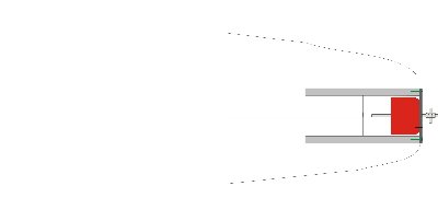

Por Deif
#430393

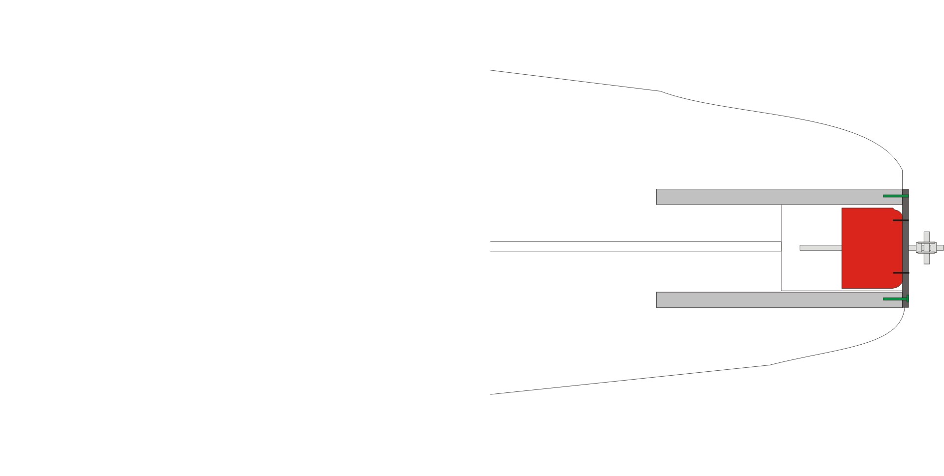

carlos el motor lo has de colocar asi. en el fuselaje has de encastar dos listones para poder roscar unos tornillos para el soporte uqe viene con el motor.
Por carlossss
#430403
si si ya entiendo, y con eso ira bien??? no seria poco refuerzo
Por Deif
#430420

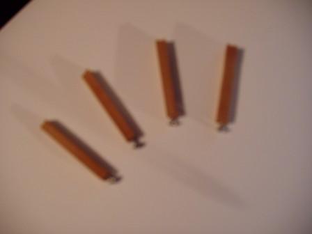

se supone que en la parte horizontal del fuse tambien vas a poner el cuadradillo de balsa o pino para coger el motor en cruz. es lo mismo k si usas el tipico soporte en cruz de fibra k venden para pegar en los shoky
Por carlossss
#430433
aqui estan los listones con sus tornillos!

Carlossssssssssssssssssssssssssssssssssssssssssssssss, volvemos al tema del motor, ya tengo el mio listo y comenzare a hacer pruebas, aunque las palas no me gustan demasiado, estoy viendo como construyo unas mas convencionales.

cogete unas palas de GWS y gortalas por el centro, las redondeas un poco por el eje y le haces un taladro ala medida, las equilibras bien uniendolas las dos con un tornillito para que no queden descompensadas y tienes todas las palas que quieras, la otra opcion pero mas cara es utilizar palas de rotor de cola de un helitoptero del tamaño delos RAPTOR 50, he visto en varios hilos de RCGroups que las usan.

#434519
pues ando mal, no puedo colocarlo en ningun avion, el modo que dice deif es bueno, pero aun asi choca con la campana del motor y tengo que rebajar mas de la mitad de los listones...

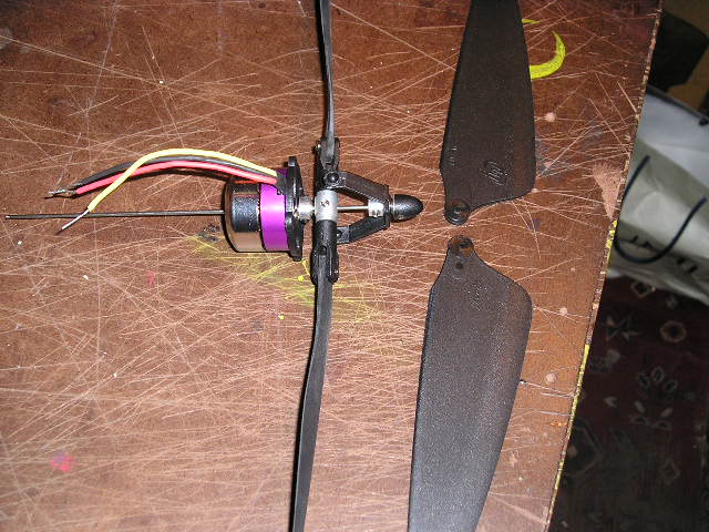

Por ELEVATOR
#434588
hice unas palas sacadas de una helice de Great Plane, pero como tienen paso, quedan como en la ultima foto, ....... :twisted: :twisted: :twisted: ahora ya se porque tienen que ser planas.Hare otras planas.
Deif dile a Danko en persona que por su culpa, tuve que cambiar la decoracion de morback ( future ), igual no he invertido mucho tiempo, ni mucha energia, pero de lejos se ve bien :D :D
Por Deif
#434652
elevator no te preocupes, las palas esas has de limarlas un poquito hasta conseguir paso CERO comiendote el asiento donde van atornilladas.

#434783
Creo que el mejor rendimiento del paso variable lo vas a conseguir con las palas originales o en todo caso unas iguales pero de carbono, obviamente al ser planas no rinden lo mismo que una pala diseñada para soplar en una sola dirección, pero es es lo que hay que sacrificar por el compromiso de que sople igual en las dos direcciones, si ponés esas palas de una hélice convencional cuando tengas que soplar para adelante creo que va a rendir muy poco.
Es cuestión de prueba y error, ya nos contarás tu experiencia.
Por Deif
#434835
si te das cuenta en los videos que vemos de aviones con paso variable casi el 100% de la gente solo consigue mantener un estacionario con el avion en posicion de paso negativo y en posicion normal practicamente doblan en gramos el peso de traccion del modelo con lo que una pala diseñada para motor convencional si la modificamos para paso variable mientras nos de un caudal de aire suficiente como para frenar o aguantar el modelo en estatico ya tenemos lo que queremos. si te fijas las palas que vienen en todos los kits de vpp tienen un poco de forma, pero donde si ganariamos mucho es instalando palas de rotor de cola de un RAPTOR 50 o un heli de este tamaño.
