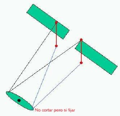

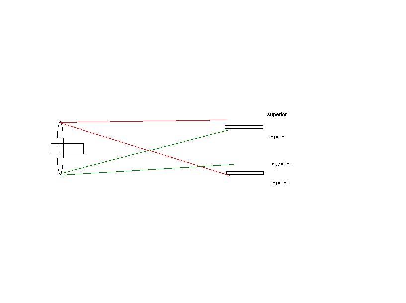

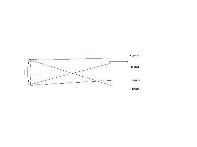

en el mini hype 3d la profundidad va cogida por cables a los dos lado dle fuselage entonces son 2 cables para cada parte, tengo un servo, en cada brazo del servo enganchare 2 cables? q deberan ir cruzados en el interior del fuselaje, para asi entnoces, pongo un croquis pa acalrarnos..
ah! como fijo los cables a los horns? el manual del mini hype es una mi....rda joe!
q tenog un lio!

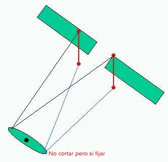

Son dos cables para cada parte
En cada brazo enganchas 2 cables (en realidad puede ser uno solo, que sin cortarlo lo fijas con un tubito de aluminio de los de pesca)
Yo el sistema lo tengo en dos acrobáticos y me permite hacer muchos ajustes finos, el secreto está en hacer coincidir el centro de giro de las superficies con el del horn, así no hay que calcular diferenciales que hacen que en una posición esté tenso y en otra no.
La gran ventaja del sistema es que no tiene holguras, algo muy de agradecer en un acrobático.
