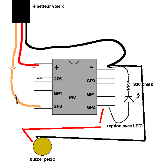

Este si sabes , o conoces a alguien k te programe un pic y consiges un buen zumbador yo lo tengo funcionando.
Salu2.
montaje luhis.GIF (6.64 KiB) Visto 1344 veces

Gacias por los esquemas Luhison, pero una pregunta mas, que es un Pic ?? y al ir conectado al receptor, me imagino que el voltage del zumbador sera de 6v.

Un microcontrolador PIC (Peripheral Interface Controller) es un circuito integrado que en base a una programación software, es capaz de realizar diversas tareas desde lo más simple hasta cosas increibles. La alimentación va entre 2.0v - 6.25v.
Hablando entre tú y yo, es como un "ordenador en pequeñito". Pero en mi humilde opinión, hacer un pitido intermitente con un cacharrillo de estos es como matar moscas a cañonazos.
Yo te recomendaría usar el temporizador 555 o un circuitillo con un par de resistencias y un amplificador operacional.

Hola.Yo lo llevo montado en un limit ex(55cm de envergadura)el cual cuando aporrizas sin control es muy dificil encontrarlo y funcionar funciona.Lo dificil es localizar un zumbador k suene alto con 3v pero yo encontre unos por aki.
Los zumbadores k van bien son de eso k llevan como un altavoz pequeñito dorado dentro yo los compre en www.amidata.es
Lo ideal es comprar el k te de mas db a 3v. el tamaño si es para una zagi te da mas o menos igual.
