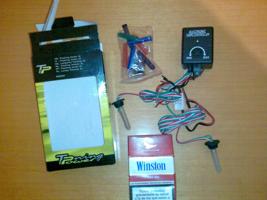

Hoy dando una vuelta por el norauto, mirad lo q me he encontrado. Va a 12 voltios y solo cuesta 16€. Ademas la frecuencia de parpadeo es regulable y su resultado es muy pero que muy real. Ya no tendre problemas para q mi aviocar de 1.8 metros pueda colisionar con otro avion en vuelo.
UN SALUDO

Hola,un pequeño consejo,ten mucho cuidado de no andar moviendo las barritas de neon por donde estan los cables se sueltan con facilidad y hasta luego Lucas,no hay forma de repararlos por que se rompen a ras del cristal y otra cosa,si esto pasa,ten cuidado con los dedos,por que pega tales corrientazos que puede hacer que tartamudees 15 dias.A mi me paso como hace 4 o 5 años y solo recordarlo parece que aun me duelen los dedos.

Hoy he comprado en norauto siguiendo las indicaciones de manué(por cierto saludos y gracias) el juego de luces estroboscópicas y he de decir que es una pasada no se puede ni comparar si quiera con leds de alta luminosidad. Vaya guapada.

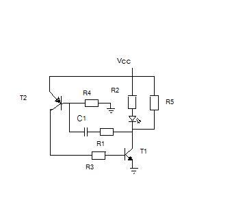

Hola a todos,
como veo que estais buscando circuitos simples para que un led se encienda y se apague, ahi va una pequeña aportacion con componentes simples y de proposito general. Siento que el dibujo sea un poco cutre ... que esta hecho con el paint ... pero creo que mas o menos se entiende.
Lista de componentes:
R1:2.2K, R2:120, R3:68K, R4:10M, R5:1M, C1:220nF(ceramico), T1:BC547C, T2:BC557C, y el led .... pues el que querais.
La alimentacion puede oscilar entre 4.5 y 9V para este circuito.
R2 es la que controla la potencia del led, a menor sea esta resistencia ...emite mas luz, pero tambien consume mas.
C1 controla el periodo de encendido y apagado, a mayor capacidad, los periodos tambien aumentan.
Con R1, controlamos el periodo de encendido, reduciendo la resistencia, bajamos el consumo y la visibilidad de los destellos.
Con este mismo circuito ... podemos enchufar varios leds ... pero deberemos ir jugando con los valores de las resistencias, ya que al poner mas leds consumira mas y dependiendo de la alimentacion puede que emitan menos luz ... pero todo es ir probando valores hasta que consigamos lo que queremos.
