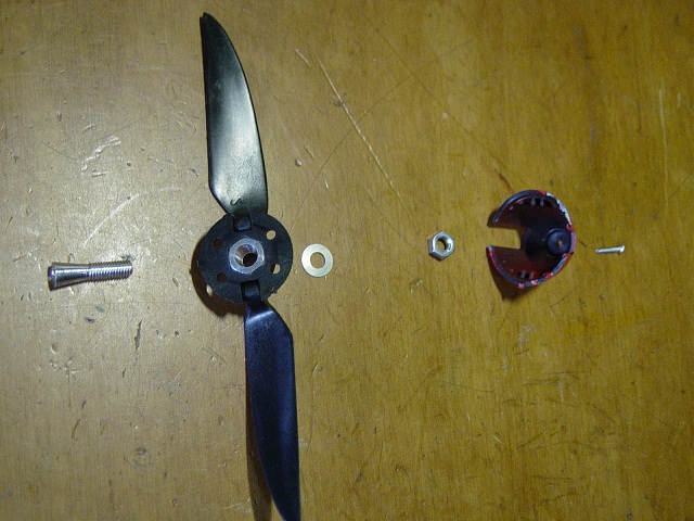

Ahi lo compre yo, asi que vuelven a tener. Bieeen.

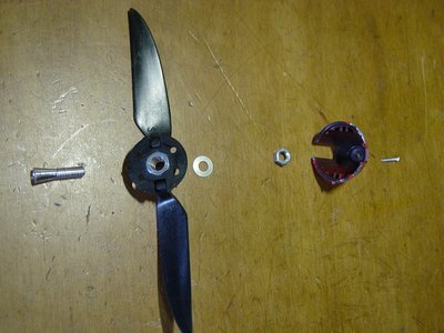

Pues lo de que no puedes desmontar el portahelices supongo que es porque se a clavado el cono, cosa normal por eso es conico, para que se clave y no gire.
A mi me resulta coger la parte negra con los dedos y darle unos golpes al eje por delante para desclavarlo, con el mango de un destornillador o similar, muy pocas veces e tenido que recurrir a meter entre medio un destornillador plano y haciendo un poco de palanca darle el golpe, una vez se desclava sale facil y tambien la parte que va al eje del motor con la otra parte del cono. Prueba y veras que sale.
Te pongo una foto para que veas como es desmontado. Saludos y Felices Vuelos.
Si clicas en la foto lo veras mas grande
Helice completa del Sky Hawk

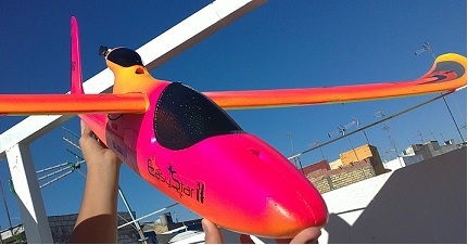

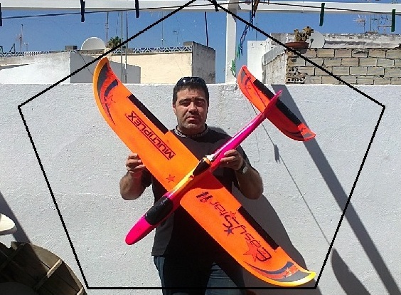

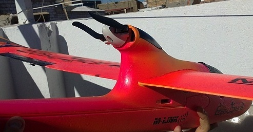

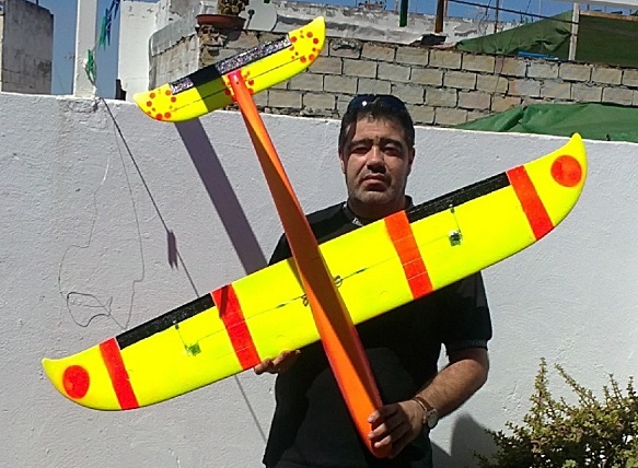

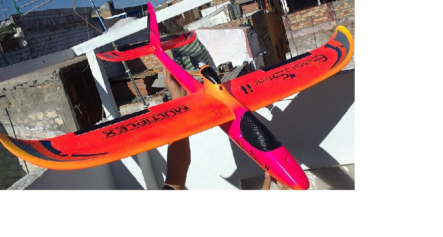

gracias por la info de desmontar el cono me sirvio,tengo un easystar2 y me he comprado este motor que os parece? es un DUALSKY XM2830CH-10 3300kv me vendria bien con la helice de origen es una 7x6 plegable para usar con variador redbrick 30A y lipo 2200mah 35c gracias de antemanos saludos ;D
Asi me a quedado pintado mi Easystar 2 aun, no a volado haber si le busco una barriguita apropiada de thermoforms que andan rulando ;D
