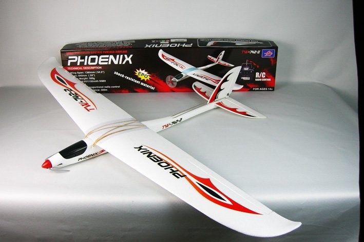

skyhawk
Phoenix

El Phoenix (TR742-2) es la "evolución" del SkyHawk (TR742), la única diferencia es el ala, la del Phoenix mide 1,38mtrs. y la del SkyHawk 1,16mtrs, el Phoenix tiene los alerones iguales a los del SkyHawk pero es menos "acrobático", el ala del Phoenix el material es más tipo EPO y aguanta más que la del SkyHawk que es EPS (porex), ambos usan el mismo perfil de ala aunque el ala del SkyHawk es semi elíptica y plana y la del Phoenix es más tipo velero con las puntas de ala extendidas hacia arriba (semi diedro) lo que le dá más estabilidad lateral pero lo hace más lento en maniobras de alabeo comparado con el SkyHawk.
El fuselaje (ambos son de PLASTICO bastante fléxible), motor, electrónica, hélice, cono, baterías y planos de cola son exactamente iguales a excepción de los colores y pegatinas, ambos son motoveleros pero el Phoenix rinde más con menos viento o térmicas que el SkyHawk. Son buenos motoveleros en llano y EXCELENTES en orilla de playa.
Los cons de ambos aviones son el motor con escobillas (brushed) y las baterías (NiMh) pero en ambos casos es fácil mejorarlos, puedes actualizar a este motor que es específico para los 2 aviones http://www.modeltronic.es/motor-brushle ... b602c6a2d7 con un variador para sin escobillas (brushless) y baterías Lipo de 3S entre 1500mah y 2000mah.
El ala del Phoenix viene con mejoras respecto a la del SkyHawk en cuanto al larguero/unión del centro del ala y el herraje de los alerones. Ambos ya vienen en 2.4Ghz lo que dá "mayor tranquilidad" aunque igual operan con cualquier equipo en 35Mhz y no pasa nada.
Si es tu primer avión y conociéndolos a ambos te recomiendo el Phoenix, el SkyHawk es un avión muy divertido y aguantador pero exige un poco más que el Phoenix como primer avión, lo BUENO de ambos es que ya sales a volar con alerones, profundidad y dirección lo que te dá más posibilidad a la hora de aprender ......... muchos compran aviones con solo profundidad y dirección para después terminar liados inventando para montarle alerones a sus aviones, muchos te dirán que no compres un avión con el motor adelante para aprender y eso es un mito ya que una de las cosas es aprender a aterrizar y es bueno aprenderlo desde el principio y en el caso del Phoenix y el SkyHawk ambos tienen hélice plegable que aguanta tortas (si viene plegada :D )
