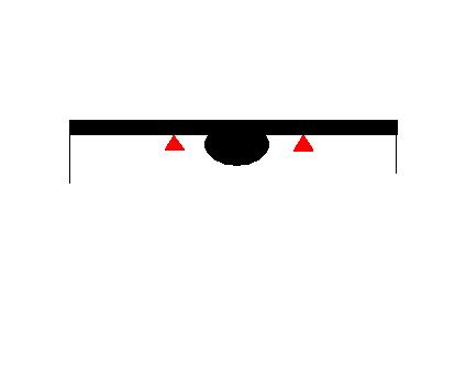

Por Eduardo Nuñez
#726990
comprobar el cg con el ala dada la vuelta es mucho mas fácil, así la batería queda por debajo y el equilibrio es mas estable.
