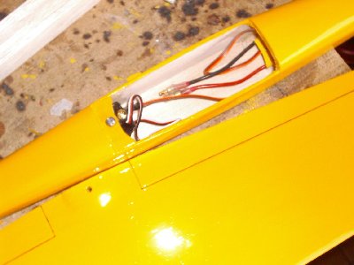

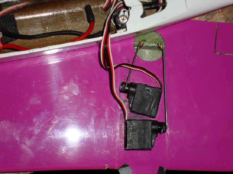

Eduardo necesito q me pongas las fotos de como va montado el servo de alerones o los servos no se como ira a ver is me haces el favor.
Otra cosa las helices para el motor 400 y helice para el brusles himax de 3600 vueltas por voltio.gracias

Los servos van pegados con una gota cianocrilato y el de profundidad va montado sobre una tabla de balsa pegada al lateral del fuselaje.
En alerones es mejor poner 2 servos, asin el reglaje es muy fácil.
La hélice es la 4,7x4,7, y compra unas cuantas, hay días que cada vuelo te cuesta una al aterrizar.
