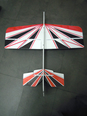

Aqui una foto del modelo en cuestion, la verdad es que la peña se curra unos diseños alucinantes, ya quisiera que el mio quedara la decima parte de elegante que estos:
Vale que no sera un avion complicado ni nada del otro mundo pero... por algo habra que empezar, no?? jejeje... Aqui un par de videos:

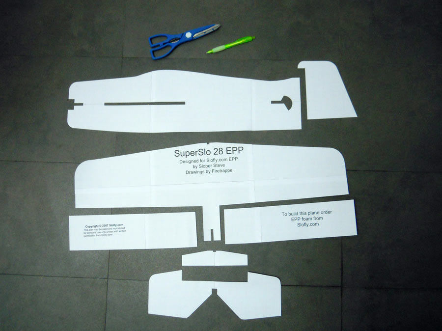

PLANOS: http://www.sdparkflyers.com/superslo28.pdf
Y de electronica poca cosa, lleva motor micro brushless 1300Kv, ESC de 10A, helice 9x5, Lipo 2S 400-800mah y servos 5 o 9g... vamos, que sale baratito el niño!!! jajaja... Yo es que tenia por casa las Lipos y los servos y buscaba algun modelo para aprovecharlo todo...
Salu2 a tod@s y a ver si alguien mas se anima a montarlo!!! Imagen
PD- Yo de momento solo he sacado y cortado los planos... a ver si esta semana tengo ya el depron!!

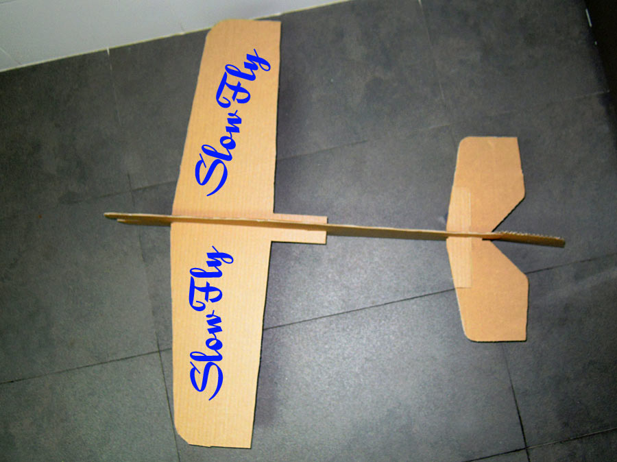

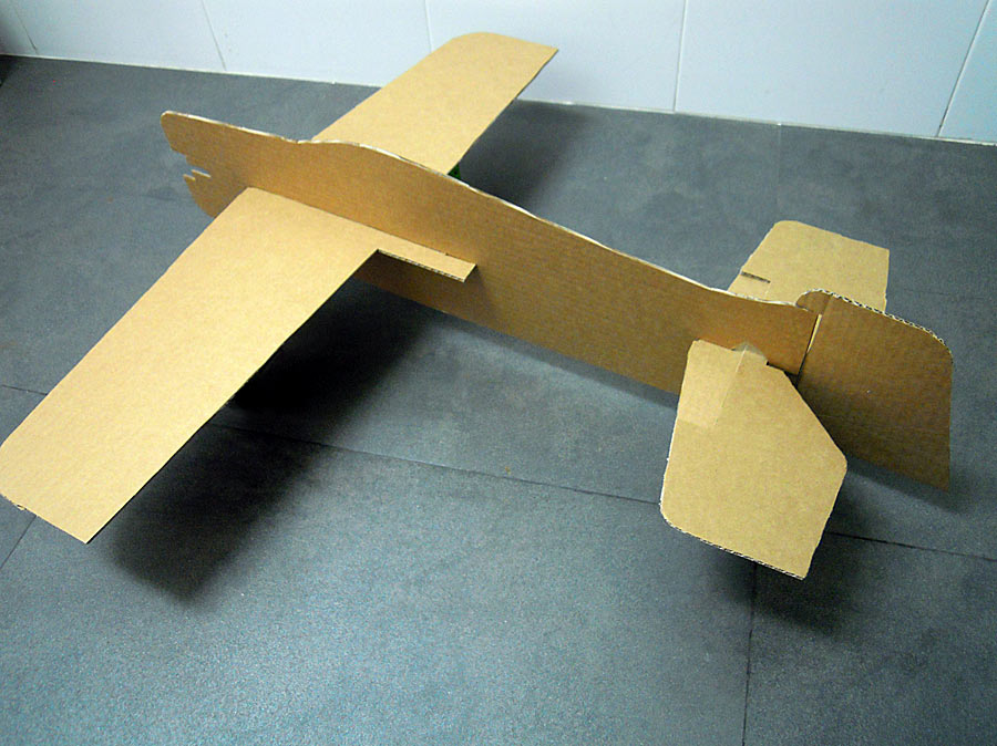

Bueno, pues aprovechando que subia al trastero los adornos navideños :roll: :roll: he bajado una caja de carton y ya tengo los planos en carton para cortar el Depron desde aqui en vez de hacerlo desde el papel...
Me gusta el tamaño porque se puede llevar en el maletero y darle un poco en cualquier sitio... jejeje... Lo hare en Depron de 6mm, hay quien lo ha hecho en 3mm reforzandolo con varillas de carbono y quien lo ha hecho en 9mm... ya veremos como sale la cosa.
Ale, mas avances en cuanto llegue el depron.... salu2 a tod@ssssssssssssss!!!!!!!!!!!!!! Imagen

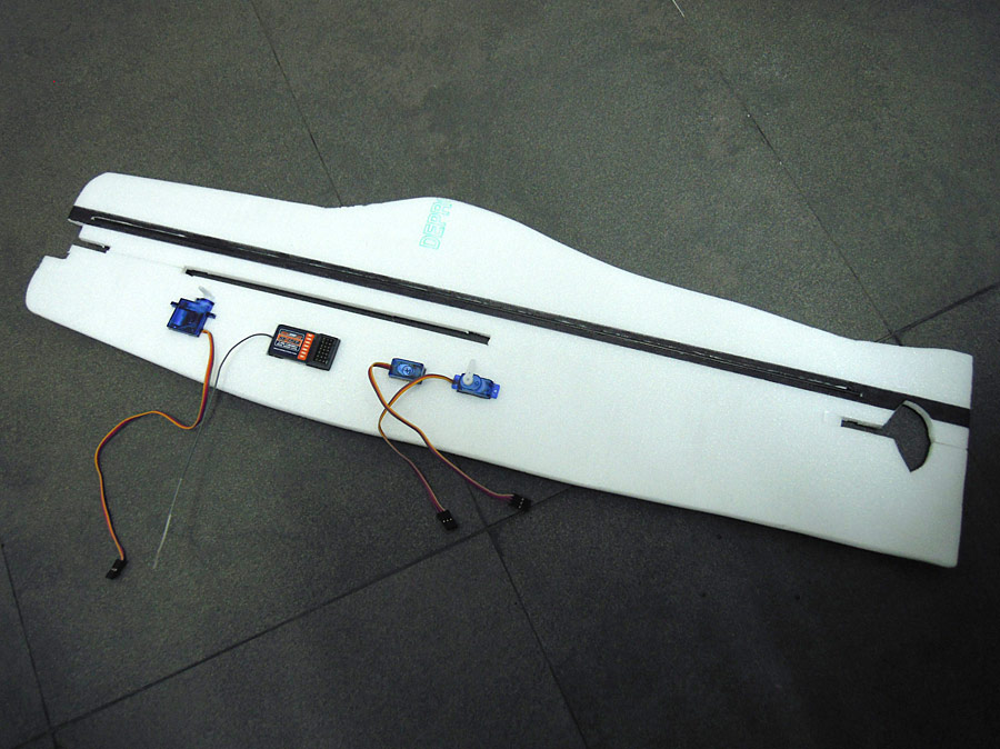

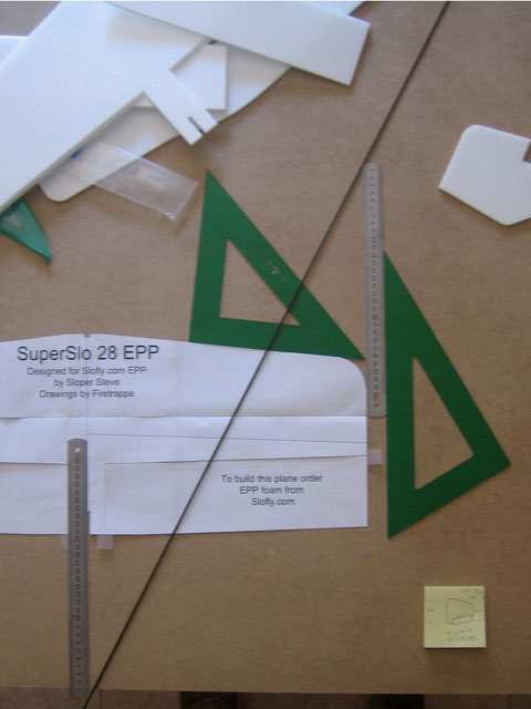

Bueno, poco a poco ya va adelante la cosa... ya tengo, por fin, algo de Depron (gracias Sukoi!!) asi que he empezado a trabajar un poco, aunque solo sea para ir familiarizandome con el material!! :D :D :D
De momento lo tengo asi a falta de pulir un poco los bordes, las zonas donde giran alerones y demas... tambien le tengo que meter algo de varilla de carbono para reforzarlo, las pille en Dechatlon de las que venden para las cometas...
Me tiene que llegar Epoxy de Hobbyking del de 5 minutos y he pedido en Ebay tambien un pegamento llamado UHU que he visto que lo usan para Depron... de momento he hecho alguna prueba con cola blanca (de la de toda la vida) y queda de vicio... no se si usarla o esperar a que llegue el Epoxi o el UHU.
Salu2 a tod@s!! Imagen Imagen

ralph escribió:Yo solo uso cola blanca para madera. Lijando un poco el depron lo justo para quitarle el brillo queda perfecto.
Si, de momento este ira con cola blanca... la prueba que hice con un cacho que no me valia de un dia para otro quedo muy muy dura la union, lo unico que tarda en secar pero dejandola de un dia para otro queda bastante bien con cola blanca, si.
Ya le he puesto un poco de varilla de carbono de 3mm, haciendo primero el canalillo con un soldador y despues pegando la varilla dentro al ras del depron. Me ha llegado justo la varilla de 2m:

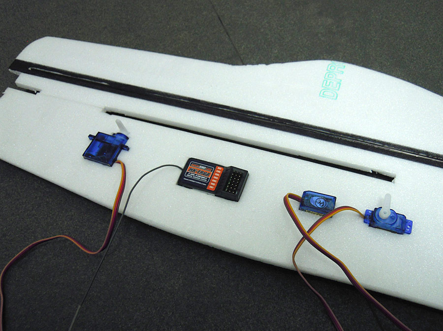

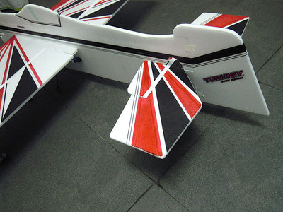

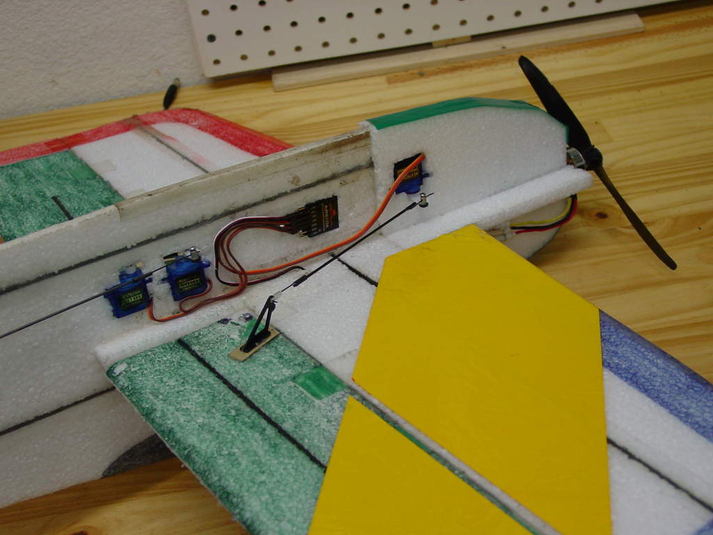

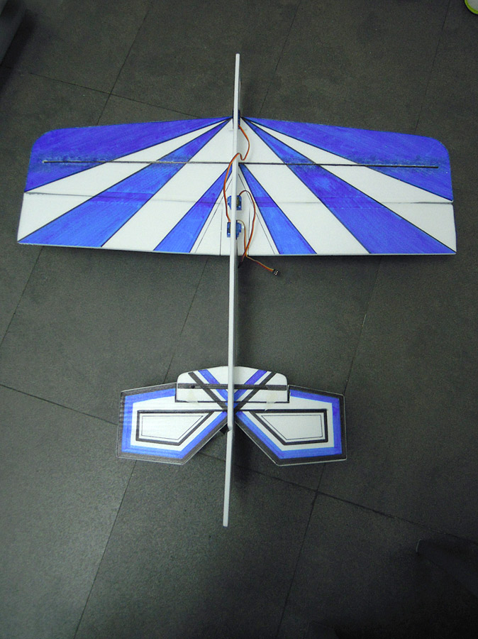

Comentas que lleva 3 servos y los veo montados. Pero no entiendo como los usas. Supongo que uno es para la altura (plano de cola) pero ¿como van el/los de las alas?
Por nineu
#1016685
itubal escribió:Comentas que lleva 3 servos y los veo montados. Pero no entiendo como los usas. Supongo que uno es para la altura (plano de cola) pero ¿como van el/los de las alas?
Hola Itubal!!
El servo que va mas adelantado mueve los 2 alerones, es el servo de 9gramos. En esta foto de un avion acabado creo que se aprecia bien... lleva un brazo largo, que sale para los dos lados del avion y lleva las varillas de mando a los 2 alerones.
Los otros 2 servos que van mas atras son uno para timon y otro para profundidad, estos servos son de 5gramos.
A ver si asi se ve bien...
Un saludo!!

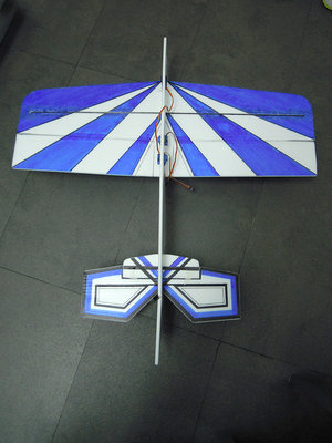

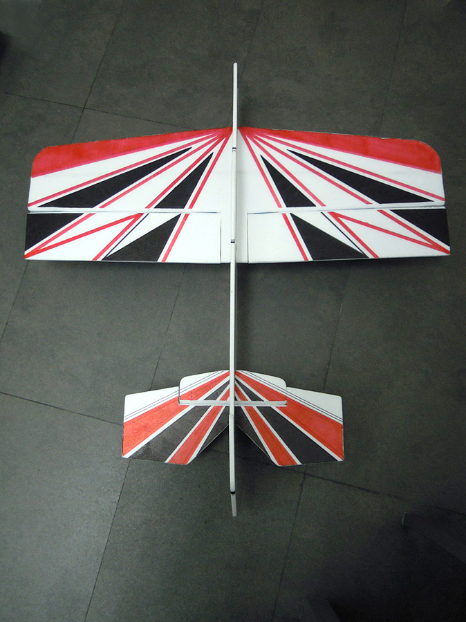

Vertigo, que tal va el tema, has hecho el avioncillo al final?? Yo lo aporrice en el vuelo inaugural y esta a la espera de volverse a re-estrenar (esperemos que no a re-estrellar!!)
Esta claro que por muy detallados que esten los planos hay cosas que no quedan 100% claras y hay que improvisarlas... yo en mi caso aparte de quedar algo enclenque y vibrar en exceso (he usado depron de 6mm en vez de epp de 9mm como es originalmente) pues creo que en el tema del CG la cague bastante... jajaja...
Ya veremos como sale el 2º intento de vuelo... salu2 a tod@s!!

Hoy he ido a volar este y no ha estado nada nada mal... todavia lo llevo todo sin "apretar", por ejemplo los brazos en los servos los llevo sin tornillo, si caes al suelo salta el brazo y no llega a romper nada... son vuelos de prueba para ver donde colocar las Lipos y correjir algunas cosillas mejorables...
Yo creo que el proximo dia sera el definitivo y podre ya empezar a disfrutarlo dentro de poco, que hasta ahora solo me ha dado dolores de cabeza!!! jajaja...

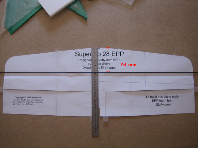

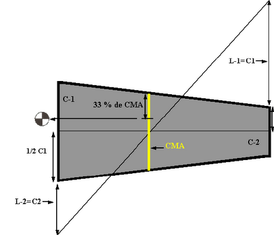

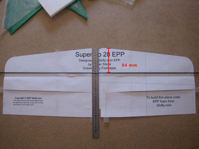

Aquí estoy con un tema un tanto peliagudo: El Centro de Gravedad.

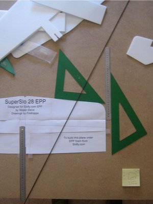

Me gustaría colocar la varilla de carbono justo en el Centro de Gravedad (CG) para tener una referencia visual de dónde está, así podré posteriormente equilibrar el avión más cómodamente.
En un principio iba a colocar la varilla al 1/3 del borde de ataque del ala, pero como no tengo ni idea y me “pica” la curiosidad he buscado información por internet sobre cómo localizar el CG de un ala trapezoidal y lo he calculado así.
Los resultados son los siguientes: Si la varilla la colocase…
… a 1/3 del borde de ataque la tendría que colocar a 85 mm del borde superior.
… en el CG la tendría que colocar a 94 mm.
Me lio con cosas como Centro de Gravedad Estático y Dinámico o Centro de Presiones, así que finalmente me voy a decidir a colocarlo a 94 mm que en principio parece una medida más exacta, espero acertar.
Os adjunto unas fotos.
Gráfica de cómo localizar el Centro de Gravedad.
En proceso de búsqueda...
Situación final de la varilla de carbono.
