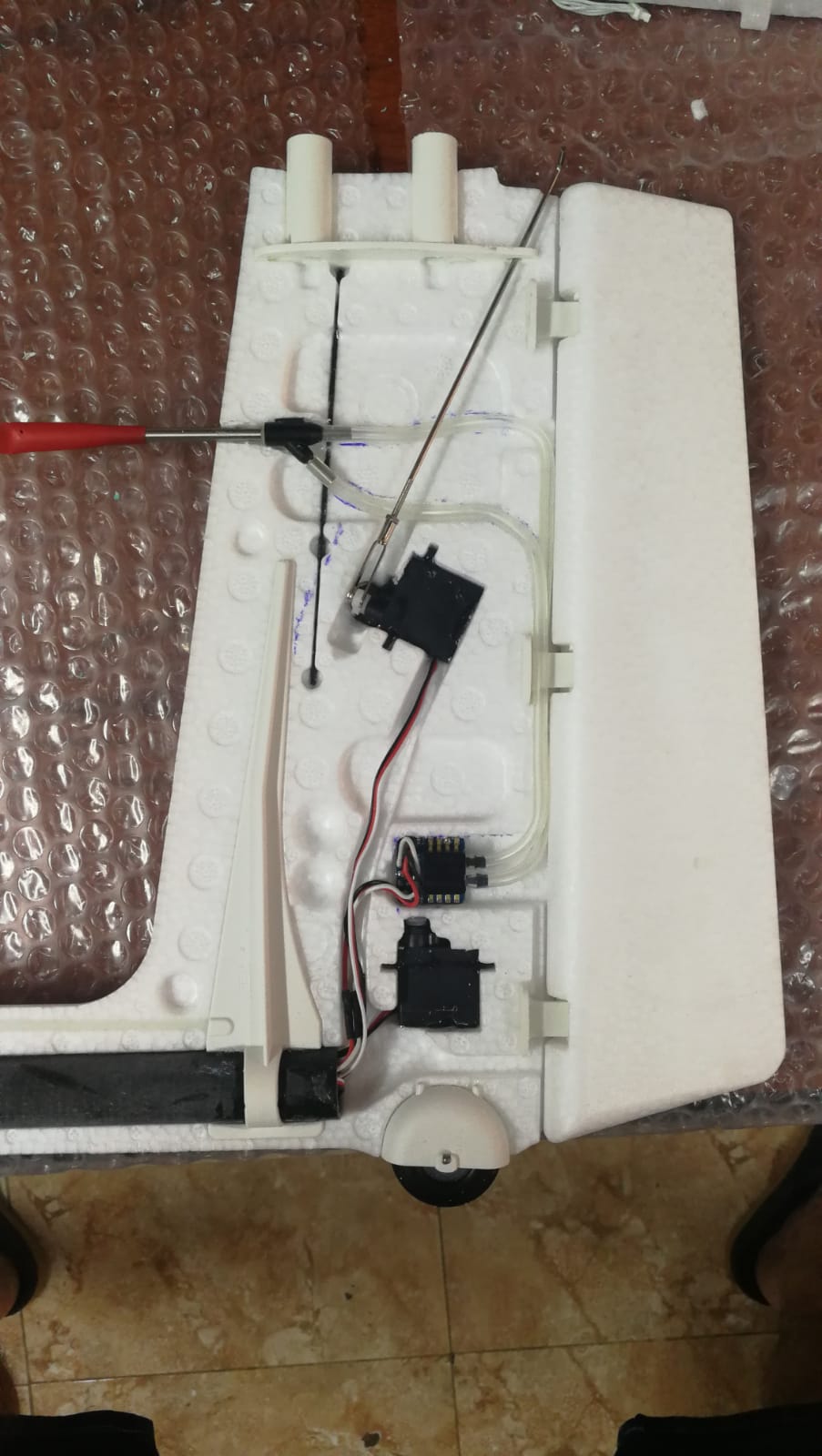

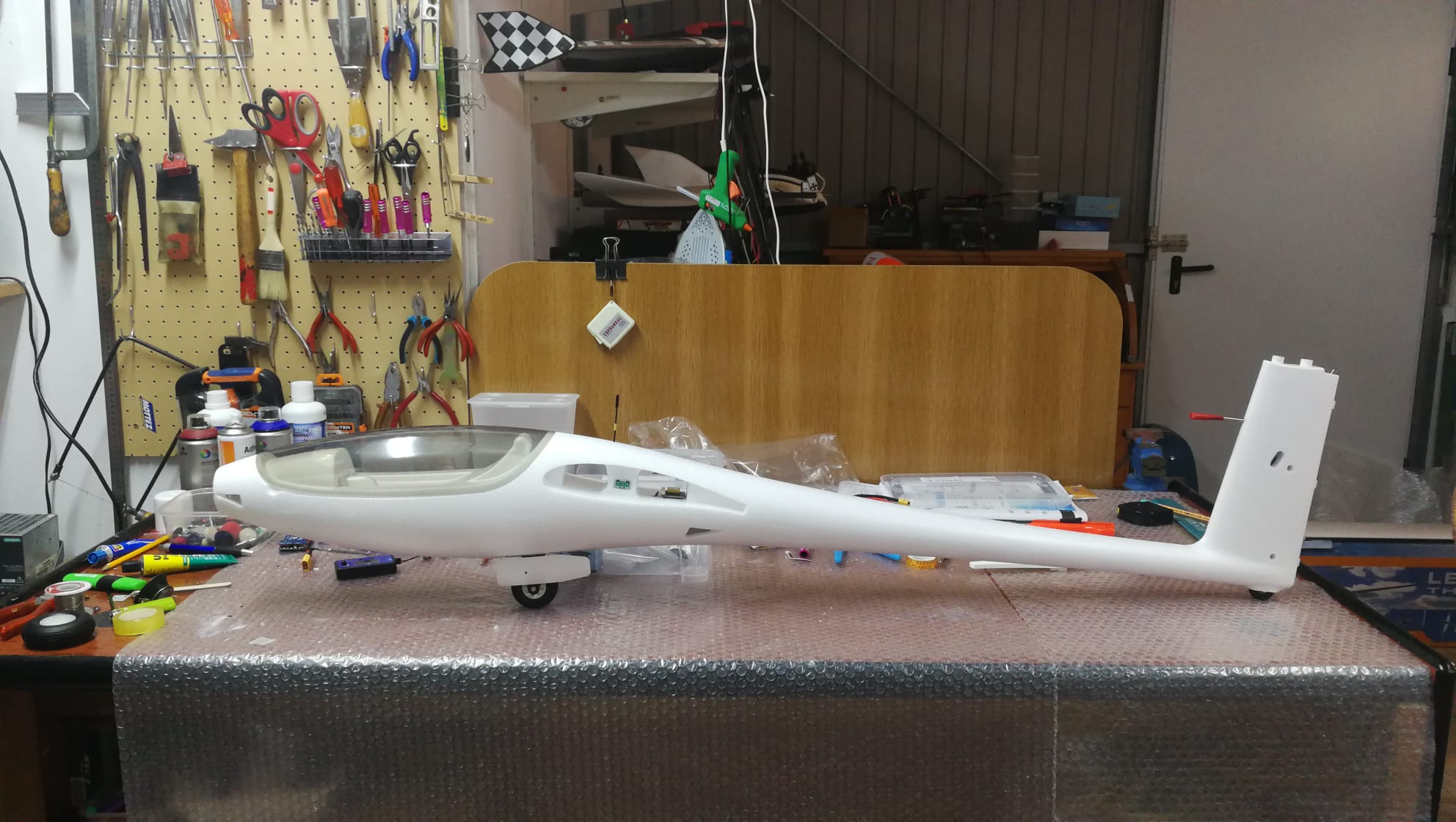

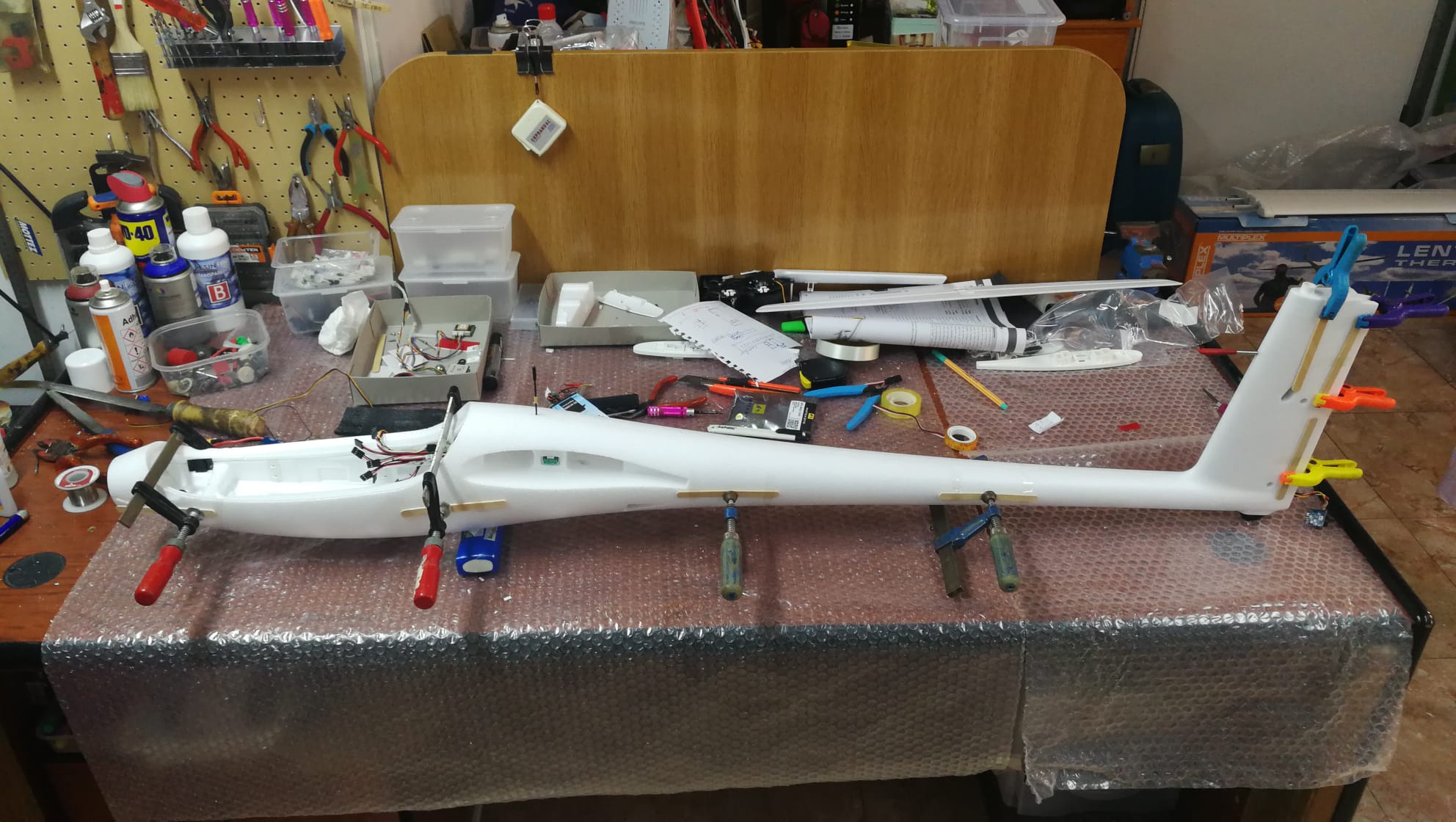

Pues no, el mío es el Kit, y la verdad es que lleva mucho trabajo, acondicionar para montar el Pitot en la cola, además de todo el cableado, con los enchufes para los servos de Alas.
Y si tienes razón que los Multiplex son difíciles de acondicionar porque hay que comer corcho y hacer espacio, sin debilitar la estructura.
El único espacio que queda es la cabina, y tampoco creas que hay mucho, por debajo de los que es propiamente la cabina, que en el caso de montar una Controladora y un GPS, el único espacio disponible, es encima del tocho de corcho, que cubre el orificio del Tren, en caso de no montarlo claro, porque si montas un Tren Retráctil, se te elimina ese sitio donde montar la Electrónica.
El único sitio que veo, es la propia cabina, a la cual habría que canibalizar, eliminando parte del asiento del piloto.
Preparación para montar el Pitot
Pegar las dos mitades es toda una odisea

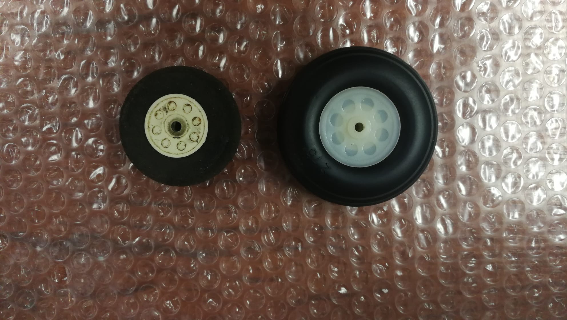

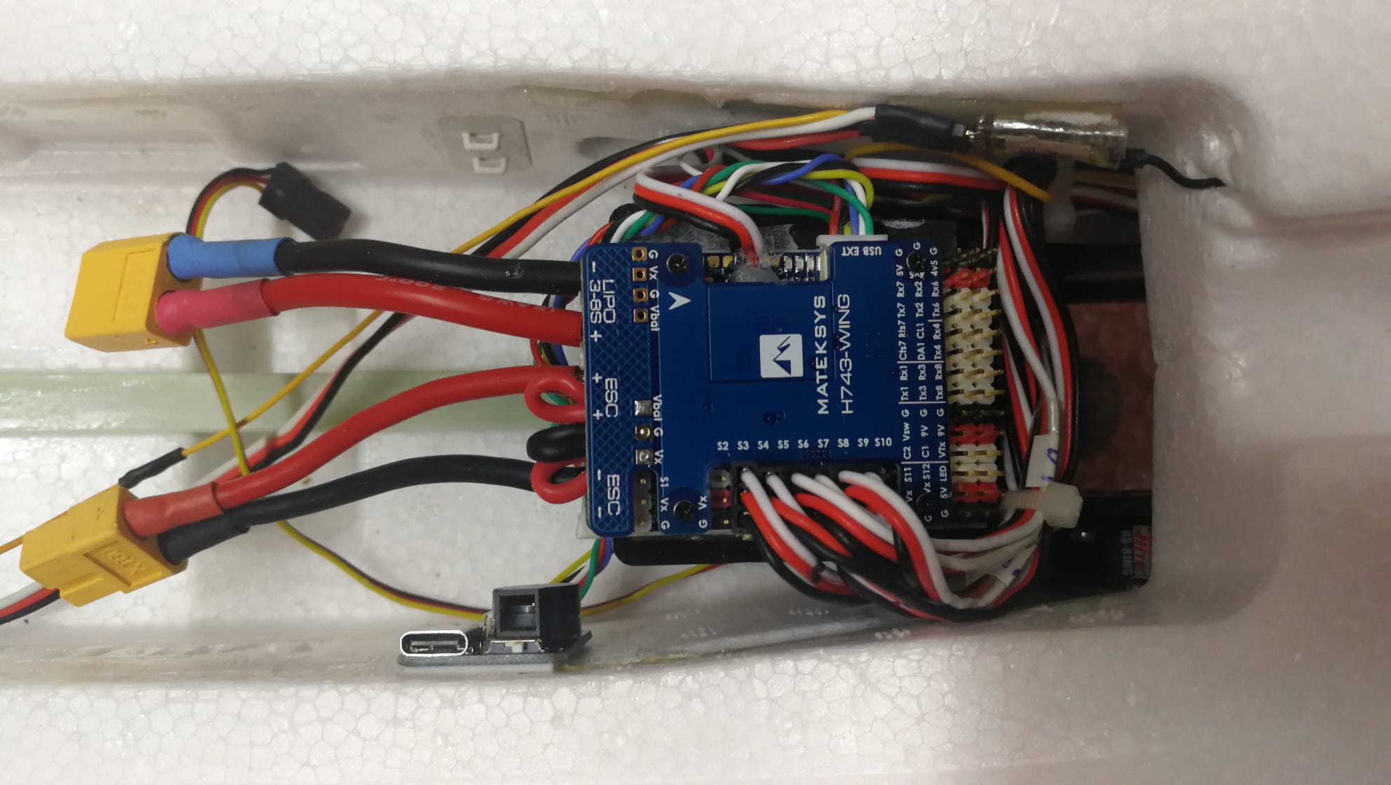

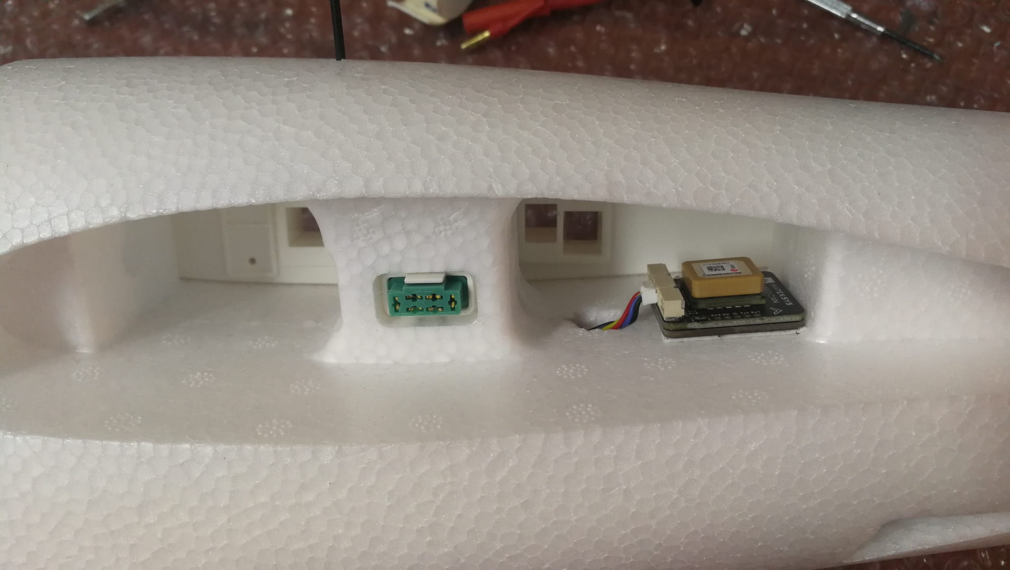

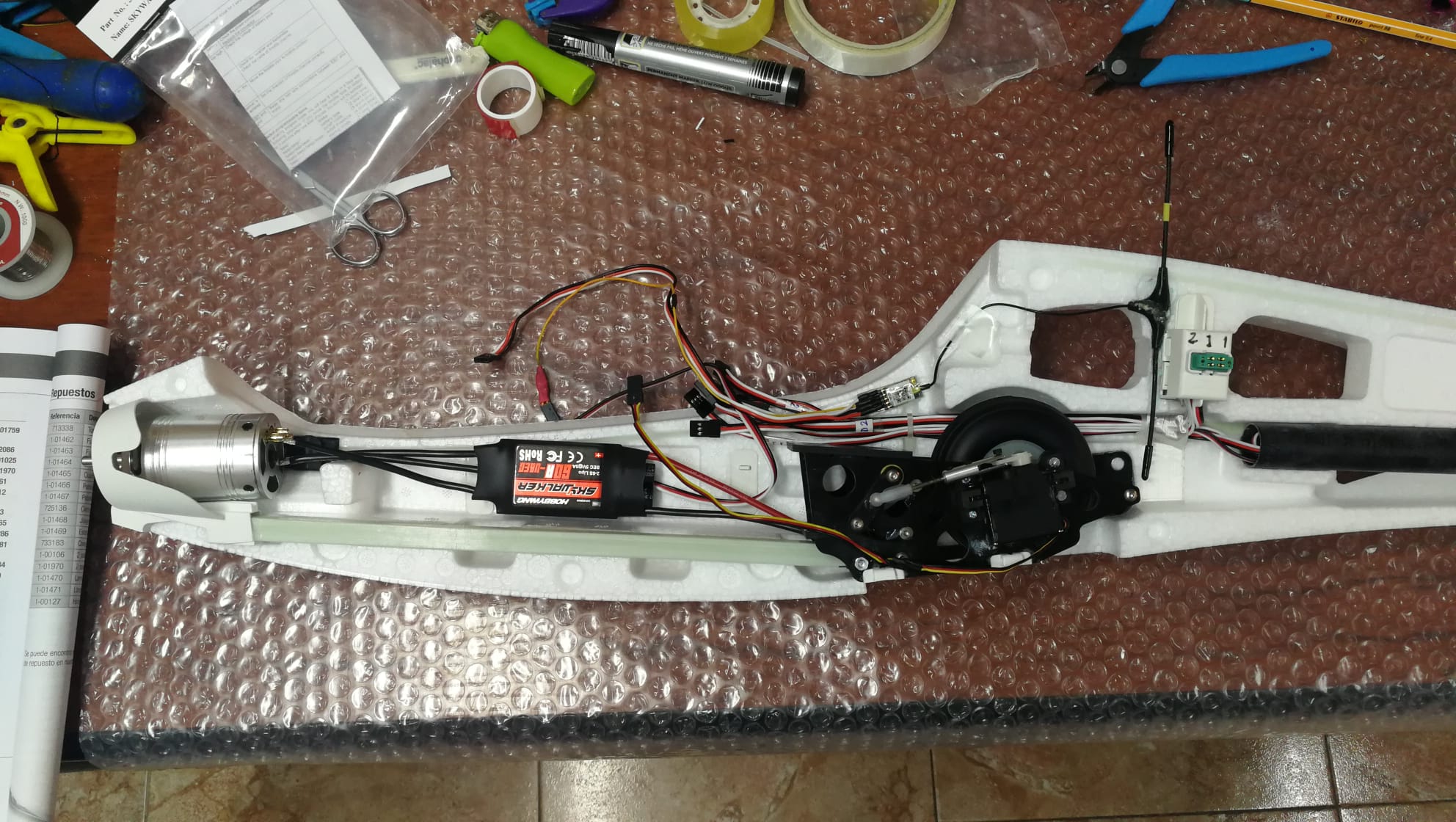

Al final he decidido montar la controladora, en la bandeja que ofrece el propio Tren de aterrizaje, y que es donde según veo, el fabricante aconseja montar el Rx y unidad de vario, pero nadie he encontrado, que monte la FC en ese lugar.
La he montado sobre una goma espuma aislante de 6mm de doble cara, para que esté algo amortiguada y el GPS-Mag, lo he montado entre el encaje de las alas, que ofrece cierto hueco aprovechable.
La rueda del Tren la veo demasiado grande, es de 70 mm de diámetro y la he sustituido por una de 55 mm muy ligera, con esto tambien me ahorro unos 22 gr.
El tema de la rueda tan grande, es por el motivo de que Multiplex ofrece la posibilidad de poder despegar del suelo por si mismo, y necesitan elevar todo el avión en la carrera de despegue. Yo lo veo algo antinatural, y poco practico además de anti estético.
Pongo fotos del proceso:
