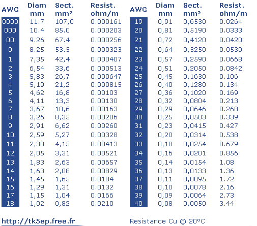

AWG son las siglas de American Wire Gauge que viene a significar algo a sí como medidas de cable americanos.
Aqui tienes una tabla:

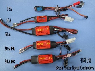

Ya he recibido el variador y demás componentes. El variador no es marino. ¿Seria recomendable que le pusiera algún tipo de disipador/refrigerador para el calor generado? Este es el variador:
