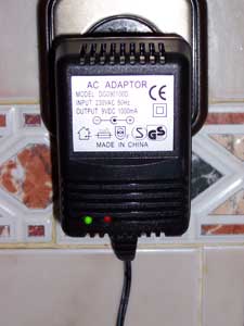

Saludos a todos. Quería comentaros una dudilla... Mi heli tiene unas baterías 8.4V de 800mAh LiPo y un cargador para éstas (9V 1000mAh), en forma de pequeña fuente de alimentación con 2 leds, uno verde y uno rojo. El heli es un Dragonfly XRB de éstos nuevos de ahora. Como en el manual no sale nada acerca de las baterías y el cargador, aquí van mis dudas:
Cuando cargo las baterías, se enciende el led verde, pero aunque las deje hora y media cargando (no he probado más), el rojo no se enciende. ¿Se supone que debe encenderse al terminar la carga y apagarse el verde?
¿Es normal cargar este tipo de baterías hora y media? ¿necesitan más tiempo? ¿menos tiempo?

Es díficil contestarte sin conocer las caracteristicas del cargador. Suelen traer una etiquetita con sus datos. Pero, en principio, con 9V y 1000 milis, en hora y media debería estar cargada esa batería de sobra.
Cuando la vuelvas a cargar, controla la temperatura, que no se caliente.
Estas pilas, sino se tratan con exquisitos cuidados, pueden resultar peligrosas.
Te aconsejo que leas las recomendaciones para lipos, que ha escrito nuestro colega Gonzo, en su página: www.rcmaterial.com

No soy experto en estas baterías ( haylos y buenos....! ) pero a simple vista hay algunos datos " incorrectos " en tu post.
1º .- las baterías de Litio Polymero ( Li-po ) dan una tensión nominal de 3,7 V por lo que esos 8,4 V que anotas no "salen" por ningún sitio. 3,7 x 2 = 7,4 V
Y aquí es forzoso preguntarte que cuántos núcleos componen esa batería.
2º .- las más elementales normas de carga de este tipo de batería recomiendan no sobrepasar una intensidad de carga de 1C ( la misma intensidad en milis-carga que el nominal de la batería, ej. ) so pena de cargárselas y exponerse a una pequeña ( seguro que pequeña...? ) deflagración con liberación de alta temperatura, lo que podría acarrear serios daños, físicos y materiales.
3º .- El tiempo de carga de cualquier tipo de baterías a 1C deberían tardar UNA HORA. En el caso de las Li-pos hablan de que tardan entre 15 y 20' más. Cosas de la técnica a las que parece van encontrando solución. Mi cargador las "machaca" en una hora + ó - y a 1C
Y para acabar, lo que te recomiendo, como Puente, es que te informes bien sobre este tipo de baterías y nada mejor para ello que visitar la página que te anota. Rcmaterial. Gonzo es un artista y además le puedes comprar la batería pues no sale mucho más cara que en el extranjero y con este tipo de artilugios es mejor no jugársela y comprar aquí, que después ante cualquier duda o problema siempre encontrarás consejo o podrás reclamar al comerciante.
Un saludo y vigila las cargas a esas baterías......... Por cierto.... ¿ seguro que son LI-POS....?

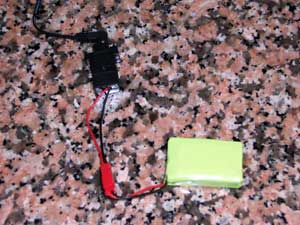

Saludos compañeros. Gracias por contestar. Bueno, en esta vida no estoy seguro de nada, pero contando que siempre he usado baterías y pilas ni-cd y ni-mh para diferentes cosas (veleros, equipo radio, camara digital, etc...) yo pondría la mano en el fuego de que lo que trae el heli son LiPos :wink:
No tengo ningún problema con las baterías, funcionan bien y tal. Tan solo tengo la duda acerca del cargador, a ver si los leds indicaban algo, pero parece ser que no. Acerca de la batería, si que es verdad, son de 7.4v, lo siento :wink:
Y el dudoso cargador...
Las baterías con su adaptador...

La bateria si es lipo pero el cargador tiene pinta de ser para una emisora, no para lipo

Lo del cargador como dice Esco da miedin, pero si dices que funciona asi sera..
Ponlo a cargar siempre sobre ese marmol o granito que se ve en la foto por si acaso...
SI compras alguna otra Lipo yo te aconsejaria tambien otro cargador...
