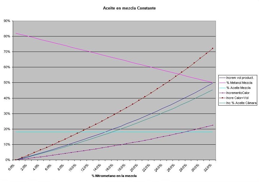

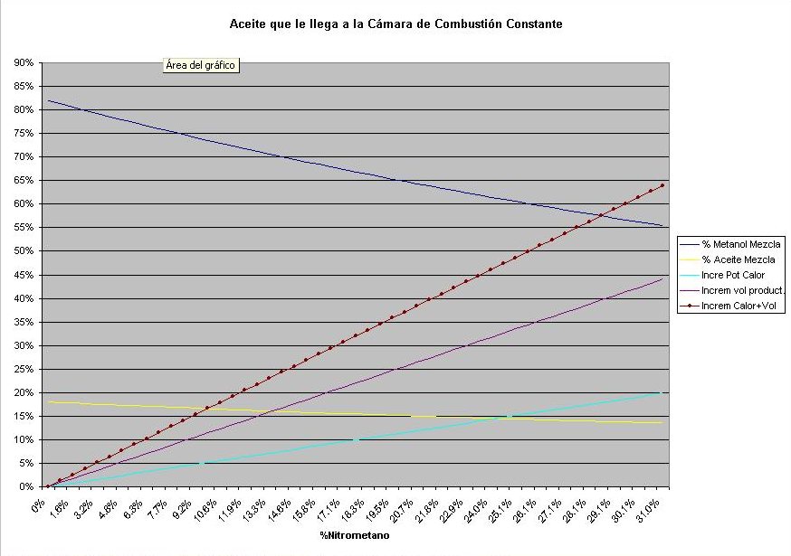

Veréis que hay dos gráficas, una se ha calculado haciendo que llegue el mismo aceite (18%) a la cámara de combustión independientemente de nitro.
La otra dejando el mismo % de aceite en la mezcla, lo habitual.
Yo creo que usar una pequeña cantidad de nitro 5-10% ayuda mucho a la estabilidad de la carburación, potencia ligeramente el motor y mejora sustancialmente el ralentí.
De todas formas creo que un motor sin nitro puede funcionar perfectamente, pero será mas crítico encontrar ese ajuste perfecto.
No creo que se deba usar el nitro para potenciar en exceso un motor, si se quiere mas potencia es mejor un motor mas grande :wink:
Pero fijaros, cuando la cilindrada está limitada (Lease coches RC, Motonautica RC....) la gente arieta los motores hasta límites insopechados, ¿como?... a base de Nitro. Leí una página, creo que sueca, de coches RC que usaba, para competición claro, una mezcla de 5% de aceite 80% de nitro y 15 de metanol €€€€....Sin comentarios.
Ahora eso si, hay que preparar la cámara de combustión haciendola mas grande, sino el motor revienta.
En la calidad del metanol y subir la proporción de aceite que se comenta, sobre todo para un motor sin rodamientos, estoy deacuerdo.

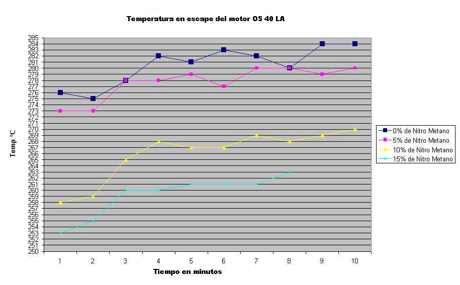

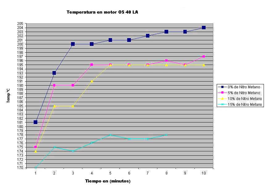

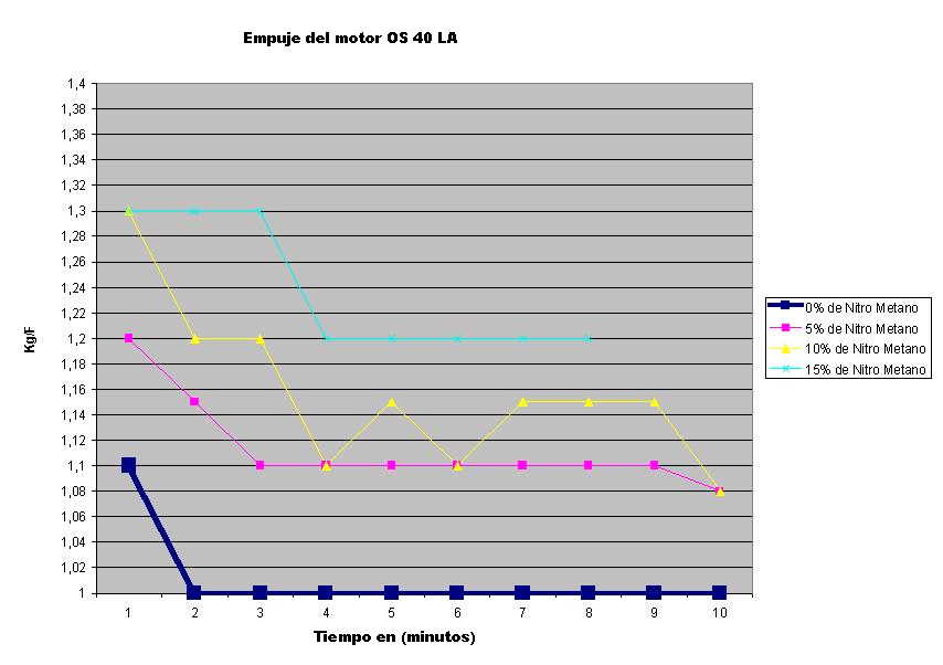

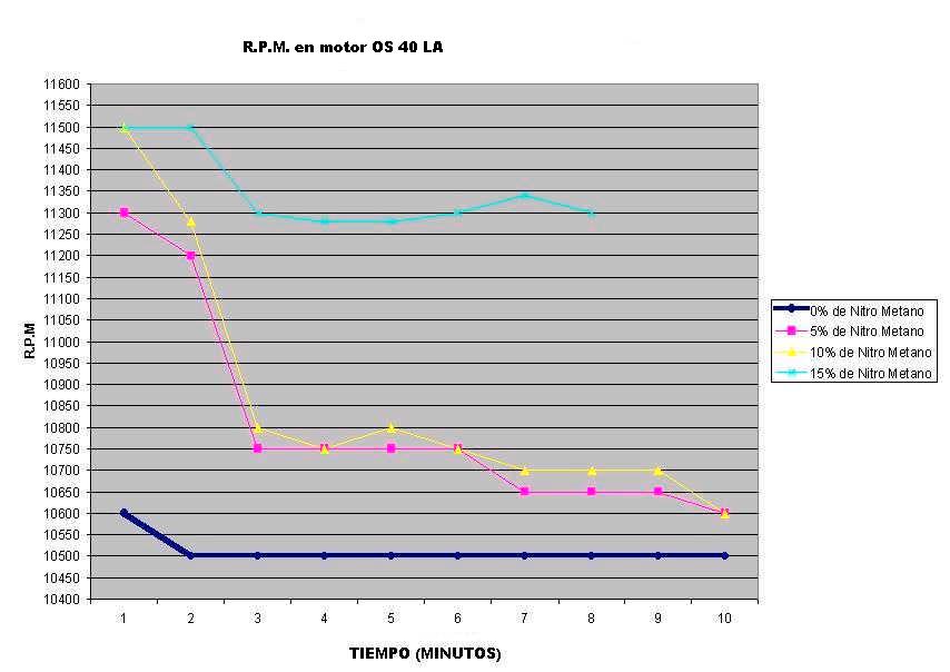

Por JERMCOM
#11175
Este artículo técnico se refiere al rendimiento del motor OS 40LA y OS 46MAX SF, usando diferentes tasas de nitrometano en combustible glow.
Monitorizamos las revoluciones y medidas de temperatura en el cuerpo del motor y el interior del escape, así como el empuje del motor en bancada del aeromodelo.
METODOLOGÍA.
Usamos un cuentarevoluciones digital marca HOBBICO, modelo DIGITAL MINI-TACH, para monitorizar las rpm del motor. Un multímetro digital marca MINIPA modelo ET-2070,con termo-pares tipo K, para lecturas de temperatura, un dinamómetro para 10Kg,con subdivisiones de 100gr.Un higrómetro para medir la humedad relativa del aire. Estamos considerando una altitud máxima de 1000 metros y humedad relativa del aire 44% .
Se procede a fijar el dinamómetro en el tren del modelo y en bancada, permitiendo así efectuar lecturas de empuje (Kg/F), introducimos en el escape un termopar y otro en las aletas de la cabeza. Las medidas de RPM fueron hechas apuntando el sensor óptico a la hélice. Estas medidas fueron realizadas después de arranque del motor y correspondiente ajuste de la aguja de alta para la máxima potencia del motor. Después de transcurrido 1 minuto para cada medida. Estimamos un período de 10 minutos de lectura y hasta el fin del combustible con la finalidad de saber el consumo de combustible. Usamos 150 ml. de combustible con las respectivas tasas de nitrometano y aceite, y en el siguiente orden: 0% nitro 18% aceite / 5% nitro 18% aceite / 10% nitro 18% aceite / 15% nitro 18% aceite. En cada abastecimiento, el tanque fue totalmente vaciado y limpiado.
El modelo de avión utilizado fue un CESSNA CARDINAL, usando una hélice MasterAirscrew 10x8, calentador OS 8 en el motor OS 40LA, y una hélice MasterAirscrew 11x7, calentador OS A3, en el motor OS 46MAX SF.
PREPARANDO EL COMBUSTIBLE.
Usamos combustible con 15% nitro 18% aceite separando 300ml para ser utilizados 150ml en cada motor testado.
Usamos 200ml de mezcla 15% nitro 18% aceite y añadimos 18ml de aceite CASTROL - KART COMPETICIÓN 2 T, y 82ml de metanol, totalizando 300ml de combustible a 10% nitro 18% aceite, de los cuales, 150ml usado en cada motor.
Usamos 100ml de mezcla 15% nitro 18% aceite añadiéndole 36ml de aceite y 164ml de metanol, totalizando 300ml de combustible a 5% nitro 18% aceite.
Usamos 54ml de aceite y 246ml de metanol, totalizando 300ml de combustible de 0% nitro 18% aceite.
DATOS ANALIZADOS.
A continuación mostramos los gráficos de rendimiento del motor OS 40 LA. 1
La línea celeste representa 15% nitro - amarilla 10% - rosa 5% - azul 0% nitro.
Este primer gráfico de motorXtiempo, muestra claramente que las altas revoluciones fueron conseguidas con elevados % de nitro. Obsérvese en todos los gráficos que el final de la línea representa el fin de los 150ml de combustible en el depósito. Siendo posible contrastar el consumo de combustible x tiempo.
- Empuje
Este gráfico traduce el rendimiento del motor, en esta información podemos ver que tanto las revoluciones como las temperaturas, son adecuadas para un buen rendimiento del motor. Se aprecia claramente que los buenos rendimientos de empuje están relacionados con altos % de nitro.
- Temperatura
Las altas temperaturas del cuerpo y escape están relacionadas con una bajo % de nitro y bajo consumo de combustible, dado que se trata de un motor sin rodamientos lo que implica también mas generación de calor por fricción que en uno que los tenga como apreciaremos en las pruebas del otro motor.
A continuación tenemos un tabla de empuje relacionada con el % de nitro a 7º minutos y sus respectivas tasas porcentuales.
15% nitro = 1,2Kg/f representa 20%
10% nitro = 1,15Kg/f representa 15%
5% nitro = 1.1Kg/f representa 10%
0% nitro como referencia

Estos tests demuestran empíricamente que la adición de nitrometano en el COMBUSTIBLE MEJORA LA POTENCIA del motor y consecuentemente ELEVA EL CONSUMO DE COMBUSTIBLE, que AUMENTA LA LUBRICACIÓN Y BAJA LA TEMPERATURA . Por el contrario bajos porcentajes de nitro también pueden dar buenos resultados.

Me gustaria hacer unas matizaciones...
CONCLUSIÓN.
En primer lugar estas confundiendo la causa con el efecto: La adicion de nitrometano aumenta el indice estequiometrico, y por eso eleva el consumo de combustible. Es este aumento del consumo el que provoca (entre otras cosas) un aumento de la potencia
En segundo lugar, has realizado todas las pruebas manteniendo un porcentaje de aceite fijo, con lo cual aumenta la cantidad de aceite que entra en el motor en funcion directa al porcentaje de nitro. Esto tiene una pequeña ventaja, y es que mejora la refrigeracion del motor al tratarse de un componente que no interviene en la combustion; y un gran inconveniente: al tratarse de un componente que no se puede comprimir estas aumentando la compresion dentro de la camara de combustion; esto en el mejor caso disminuye la vida util de la bujia, y en el peor de los casos puede llegar a dañar el motor.
Por ultimo, y aqui viene el error de bulto, estas tomando la temperatura siempre al regimen maximo, pero tu no vuelas siempre a todo gas, ¿no es cierto?. Al aumentar las revoluciones tambien aumenta el caudal de aire que refrigera el motor. Si haces las mediciones a las mismas RPM en cada caso veras que la adicion de nitro no te mejora la refrigeracion del motor; y si me dices que si, porque siempre llevas el motor a pleno gas, te dire que no necesitas añadir nitro, sino comprar un motor mas grande.

Me parece muy buen trabajo y bastante serio.
Me he quedado alucinado de que los datos teóricos coincidan bastante bien con los prácticos.
Si se mira la gráfica de Aceite en mezcla constante, que es el método que has usado y se compara la curva Incremento de presión+ Incremento de volumen, con los incrementos de empuje que das para el La40 salen valores parecidos :D .
En la teoría sale que para un incremento de un 15% de nitro deberia haber un incremento comparado con la mezcla base (Lo hemos hecho igual) de un 26% y ha tí te sale entre un 20% y un 30% (creo yo que esto esta influido por el sistema de medída que salta de 100 en 100 gramos).
Si comparamos el valor de 5% de nitro tambien sale muy bien, en teoría un incremento del 8-9% y en la pratica algo mas de un 10% (Va a ser que los cálculos están bien :shock: ).
Lo del incremento, o mejor dicho decremento de la temperatura con el nitro, yo creo que puede ser debida al exceso de lubricación que conlleva aumentar el nitro sin disminuir el aceite en mezcla, pero para ratificar eso se deberian hacer mas pruebas usando meclas como las indicadas en la gráfica teorica " aceite en cámara de combustión constante".
A pesar de todo creo que se ve que la disminución de temperatura está directamente relacionada con la diferencia entre
%Incremento de calor - %Incremento de Aceite en la cámara.
En la teoria estos valores son ¡mirando en la gráfica a ojo!.
0% Nitro ->0% de incremento (Punto base para la comparación)
5% Nitro -> -2% sobre el pto base.
10% Nitro -> -5% sobre el pto base.
15% Nitro -> -8% sobre el pto base.

0% Nitro ->282º 0% de incremento.(Punto base para la comparación)
5% Nitro ->279º = -1% de incremento sobre el pto base.
10% Nitro ->268º = -4.9% de incremento sobre el pto base.
15% Nitro ->261º = -7.5% de incremento sobre el pto base.

Yo creo que las mediciones están muy bien y las conclusiones en cuanto al trabajo que ha hecho son correctas, de hecho no ha entrado en ningúna valoración acerca de las causas, son hechos.
Lo de la metodología me parece correcta, porque es lo que hace todo el mundo, nadie varia el porcentaje de aceite cuando añade nitro, o al menos no es lo usual.
Lo de aumentar la compresión por el volumen de mas que se ingiere por embolada, lo pense, pero haciendo los calculos sale una cantidad ínfima por embolada, así que cualquier incremento de presión creo que deberia mirarse mas por el lado de el aumento de las caracteristicas "sellantes" que por el hecho físico de lo que ocupa el aceite de mas que entra en la cámara de combustión.
Haciendo un cálculo grosero:
Si en 8 min ha gastado 150*0.18%=27cc3 de aceite =2700mm3, a 11300Rpm, en total a dado 90400Vueltas, asi que toca a:
2700mm3/90400= 0.02986 ¡Milimetros cubicos por vuelta!
Haciendo lo mismo para el del 0% sale 10500*10min=105000Vueltas
2700mm3/105000=0.02571mm3,
Asi que hemos metido 0.004 mm3 de mas .Yo creo que para un motor en que la cámara de combustión tenga, en el punto muerto superior 2 o 3 mm3 es sencillamente insignificante en cuanto a incremento o mejor dicho decremento por cuestiones de el volumen ocupado por ese exceso de aceite.
Y lo del régimen máximo lo veo perfectamente normal, es la única manera en que pueden compararase unos resultados con otros, no tiene nada que ver que luego no volemos así, pero es así como se dan los datos.. Rpm max, potencia max etc.

De acuerdo con lo del aceite, los numeros hablan; pero no con lo de la medicion de temperatura a regimen maximo. En todo caso se podria afirmar que la adicion de nitro aumenta el regimen maximo de funcionamiento del motor, pero nunca que disminuye la temperatura, ya que esto es un efecto directo del aumento de revoluciones que se podria conseguir de cualquier otra forma, por ejemplo disminuyendo el diametro de la helice y manteniendo el paso... ¿Podriamos entonces afirmar que usando una helice de menos diametro enfriamos el motor? No, porque es un efecto que se deriva del regimen de funcionamiento, y este es facultativo; vamos a usarlo en funcion de lo que necesitemos en cada momento y no de la disponibilidad maxima, por tanto no va a disminuir la temperatura en condiciones de uso normales. Si tenemos que exprimir el motor a tope con demasiada frecuencia quiere decir que nos falta motor, no que nos falta nitro; el nitro esta bien para mejorar la regularidad del motor y facilitar la carburacion, pero si es por potencia un motor mas grande sale mas barato a la larga y dura mas si no lo exprimimos.
