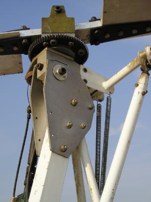

El mando de los autogiros ultraligeros, se hace inclinando el disco, pero actuando directamente sobre su eje de giro sin usar barra. Mira la foto.
En nuestros helis es cierto que llevan un perfil hipersustentador que hace mucha resistencia, pero además tiene un ángulo de ataque muy alto: piensa que el aoa es el ángulo formado entre lacuerda del perfil y la dirección del viento relativo y si sacas la cuerda real de la pala, verás que tiene unos 14 grados de AOA con repecto a la flybar nivelada.
