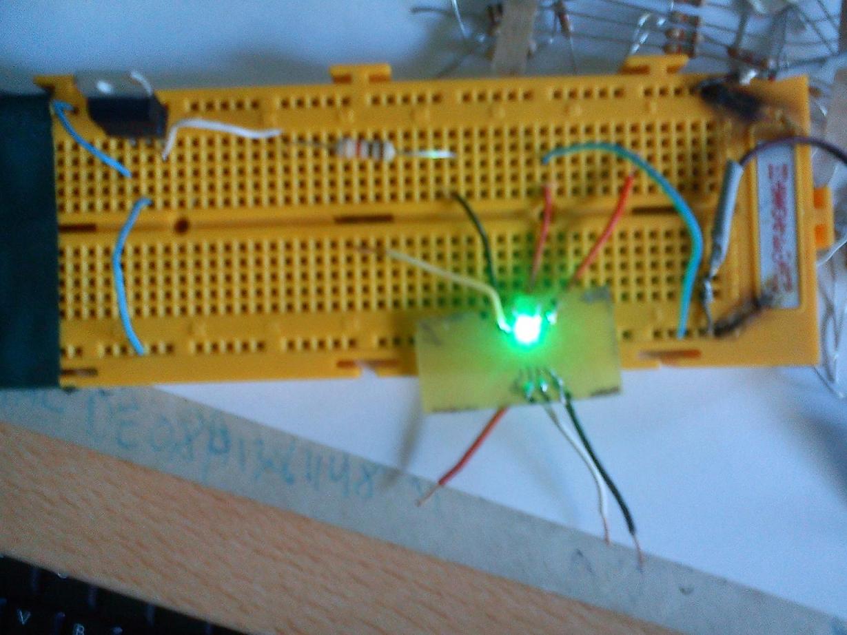

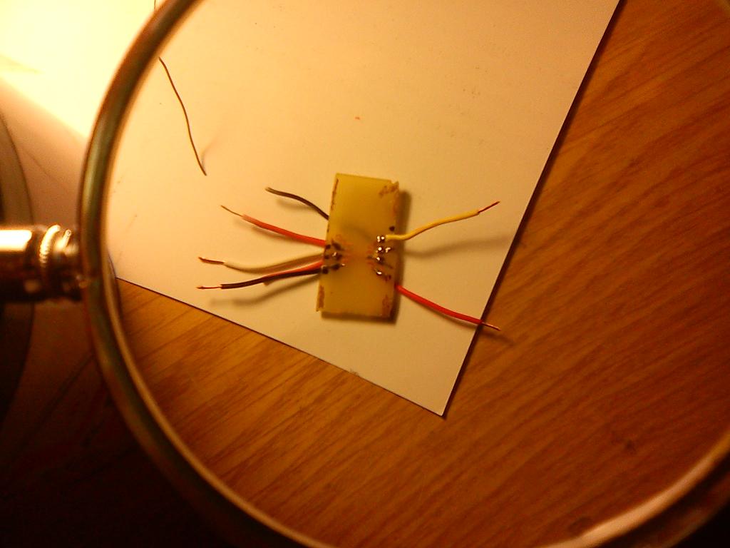

Hoy he realizado mi 1ª soldadura SMD, y bueno , no ha estado mal pienso:
Hay un led SMD entre las 2 soldaduras centrales de las 4 de la derecha. El cuadradito blanco que se ve.
Y que bien luze :!:
Led Omron
Ha sido la 1ª foto, alimentado el circuito con un regulador de 5V, y R limitadora de 1Kohm., caida de tensión en el led 2,74V y una If de tan solo 2,35mA. ( Estos leds aguantan bien, Vmax=3,2V; Ifmax=15mA; Pmáx=48mW).
Ya en la 3ª prueba, una R de 333ohm., Vled = 2,94V ; If = 6,27mA. Tela la luz que da, siempre para señalizar claro está.
El led aguntaa un max de 3,2V, y 15mA.
Voy bajando R a ver........ :shock:
LIsto he bajado hasta 160ohm, Xq de estas las tengo SMD), y perfecto, Vled=3.07V ; If=11,6mA , Pt= 36mW. PERFECTO.
