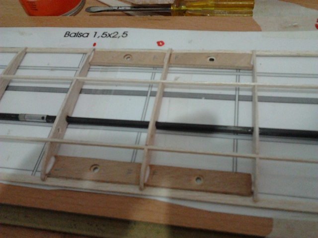

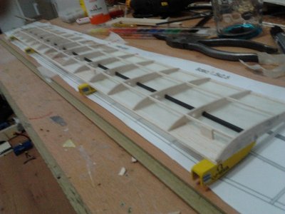

Pues todo esto empieza cuando en casa de mi cuñado le comento que quería unir varios motores de escobillas a lo que el me enseña este prototipo y me comenta que tenía ganas de hacer algo parecido a eso en plan pequeño usando motores de servos de 9g...
Y así empezó todo.

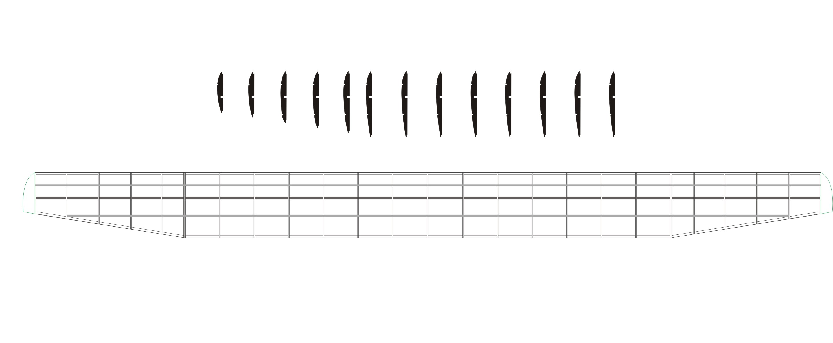

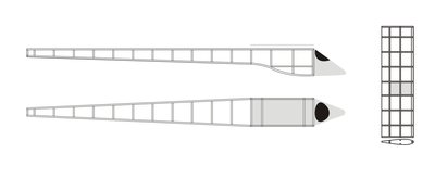

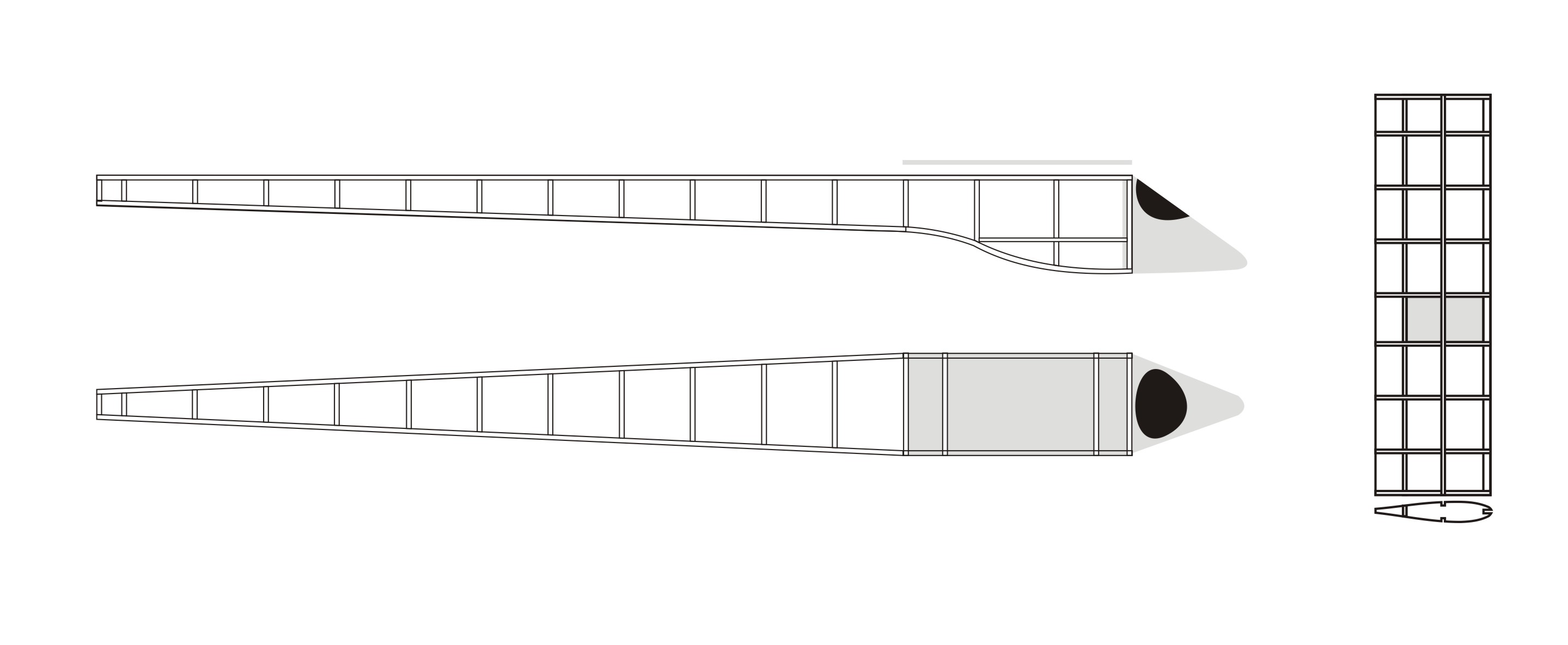

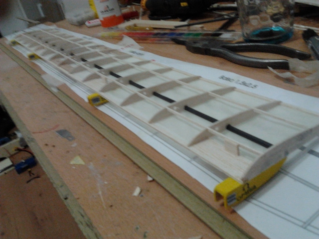

Como no existen planos aún (creo que es lógico) por la red pues me atreví a hacerlos yo mismo partiendo de las fotos que hay por internet.
Alas con una envergadura de 1,20m
Fuselaje y dirección aún por acabar

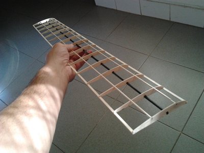

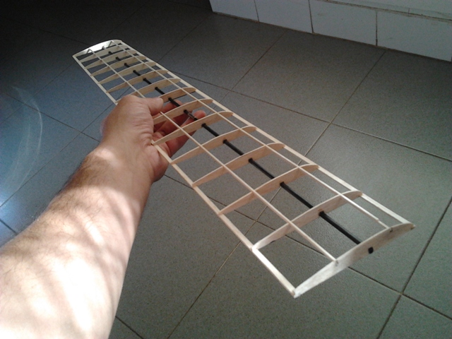

Y así es como va de momento

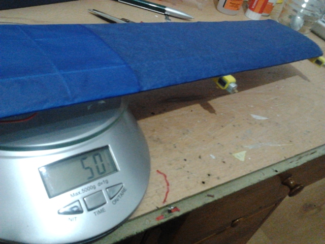

De la electrónica se encargará mi cuñado y será de 4 motorcillos de servo de 9g un sólo microvariador de escobillas, un micro receptor y 2 microservosde 3,5 o 2,7g.
De momento las alas creo que se iran a unos 45g como mucho incluido motores, se trata de un modelo muy liviano ya que no se si esos 4 motores podrán con el.

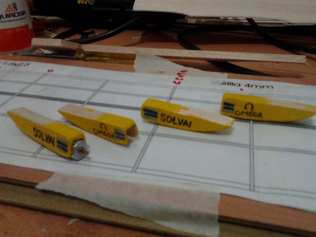

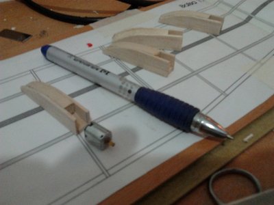

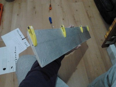

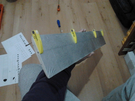

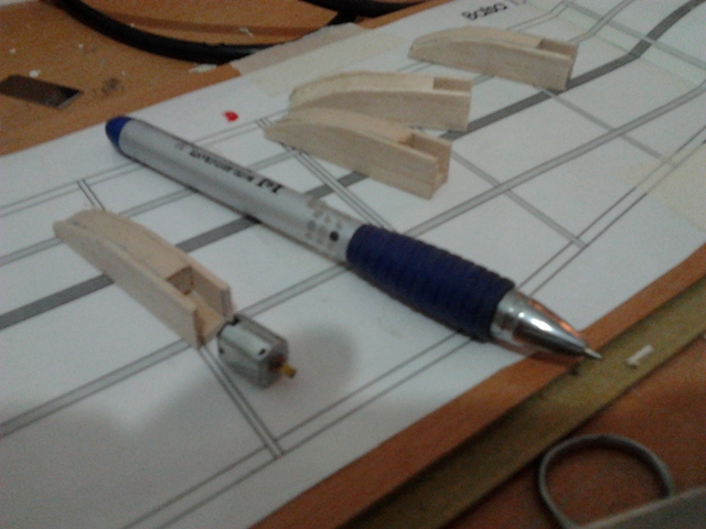

Y tenemos los motorcillos en un listón de pino colocados en linea para hacer una prueba de empuje.
Aunque mi cuñado me echará la bronca porque lo estoy "maquetizando" y seguramente me dirá: pero no te compliques, si no va volá!
Maquetizando es mucho decir :mrgreen: mas bien le estoy dando un poco de personalidad :wink:

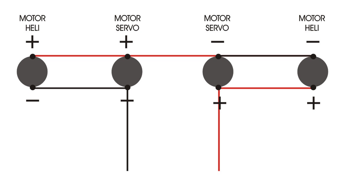

Por Carlos Urbano
#1173784

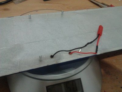

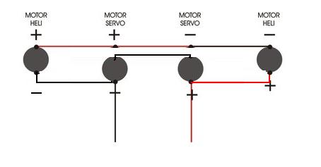

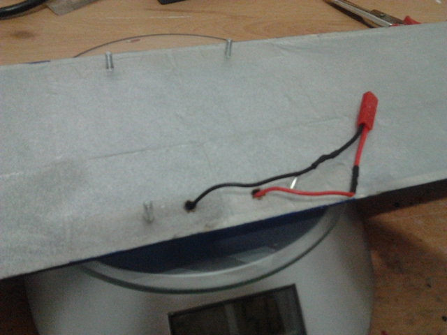

Pues al final le he cascao 2 motores de servo y dos de microhelicoptero, hice una prueba con 1S y parece que tira.
Los motores están conectados en serie a dos por cada lado y todos en paralelo.
Por sukoi
#1173803
carlos urbano, si pones un esquemilla de como los has conectado ... es por un 'mal presentimiento' que me ha dado :oops: , al decir que estas montando dos motores de servo y dos de microhelicoptero juntos :? , depende de como hayas hecho el cableado hay algunas 'pifias' que pueden ocurrir que normalmente no se tienen en cuenta, si conectas en serie cada uno de los laterales , suponiendo que tengas uno de servo y el otro tipo en cada ala, el consumo del mas canijo es el que va a mandar, el otro no daria su potencia maxima, piensa en dos bombillas conectadas en un circuito en serie, una de 30W y otra de 100 W, la de 30 W es la que controlara el consumo y a la de 100 W no le llegara la potencia mayor que esa, ademas si alguno de los dos 'casca' , te quedarias con un momento asimetrico ( barrena segura) al seguir funcionando los dos de la otra ala :shock:.
la forma de conexion que te propongo seria los dos exteriores en serie en un circuito y los dos interiores en serie en otro, luego si podrias conectarlos en paralelo para alimentarlos de la misma bateria :roll:
saludos ( para que veas que no solo nos metemos contigo :wink: :mrgreen: )
Por Carlos Urbano
#1173875
Pues es posible que la haya cagado....no se :?
Te paso el esquemilla de lo que hice a ver si es viable y me dices que está mal ok?
Con mis pifiadas es lógico que me deis caña :mrgreen:
Por sukoi
#1173896

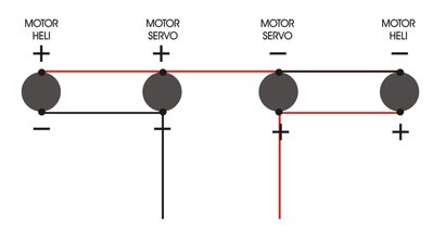

yo la conexion que te propongo es esta:
asi si te falla por corte de corriente o baja de rendimiento uno de los motores, te afectaria al simetrico correspondiente y la potencia de los pequeñitos no le afectaria a los grandes , eso si , en caso de ponerse uno en 'corto' afectaria tambien al opuesto correspondiente que recibiria mas corriente y te haria el efecto de asimetria :cry:
Por Carlos Urbano
#1174018
Pues si la verdad, mi primera opción era ponerlos en paralelo, pero me aconsejaron tal y como muestro en el esquemilla.
Me tienen que llegar unas helices y probare a ver que tal va el invento, si no mola tendré que desentelar y volver a soldar............ :evil:
Gracias por los consejos

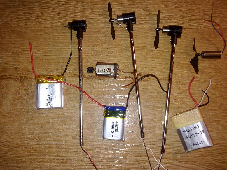

Yo tambien llevo tiempo pensando hacer algo asi pequeño,tengo varios micro motores de los helicopteros esos muy pequeños y compre varias baterias de 100mA 200mA y 450mA de lipo,el cableado lo puedes hacer de hilo esmaltado de algun transformador y no pesa nada y lo puedes pegar con celo y no tienes que pelar de nuevo el ala.
Tengo mas motores,pero en este momento no los encuentro y tampoco las baterias,si doy con ellos y necesitas alguno dimelo.

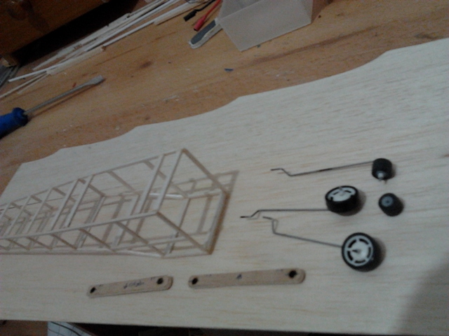

Por Carlos Urbano
#1175048
Gracias Juan, pero de momento estoy servido.
Pues Ya empecé con el fuselaje y me he apañado unas ruedillas de un coche de juguete y una especie de rodillos de goma que había dentro de un radio casette antigüo y van al pelo.
Ya me han llegado las helices, haré un prueba de empuje antes de seguir adelante a ver que tal va.
