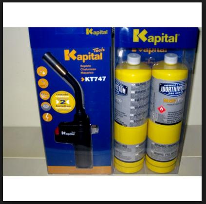

Por mexillondarria
#1260093
yo tambien hago mis chapuzas como fontanero y uso este. (por eso decia lo del camping gas)

Por Manuel hernandez
#1261988
Hola gracias a todos por colaborar en este post .Ya he echo las primera pruebas,utilizando varilla platex al 20 % de plata para soldadura fuerte que funde a 810 grados.el soplete empleado es uno de esos que lleva propano(mapp), con un resultado no demasiado bueno,(he quemado el cobre),esta tarde haré otra prueba con soplete de acetileno y ya os contare.

Esto es un oficio como otro cualquiera las cien primeras veces lo haces mal pero la ciento una queda ya bien.jeje
Lijalo y empieza de nuevo,veras como lo consigues.
Tienes que limpiar el cobre muy bien,es muy importante.
Tienes que calentar el cobre mucho y un poco la varilla hasta que se valla fundiendo,esa varilla me parece que lleva el fundente incorporado,te tiene que soldar bien.

Hola Juan. con el tubo lijado y limpio de grasa.caliento la union con el soplete hasta que empieza a cambiar de color,al tiempo tambien caliento la varilla.el fundente pronto se hace liquido y se cuela por la union pero la vartilla no se funde hasta que no esta al "rojo",pero por mas que lo intento no penetra en la union de las piezas de cobre.Que estoy haciendo mal?
He probado con la misma tecnica con hilo de estaño /plata y queda una soldadura perfecta,pero con la dichosa varilla no hay manera. :oops: :oops: :oops: :oops:

Hola,al fin e solucionado el tema de la soldadura,todos los problemas que tenia eran por emplear material inadecuado.Ahora a quedado perfecta usando soplete de oxiacetileno y varilla de estaño plata al 20%.Con nada de soplete la varilla se funde como el agua y penetra perfectamente en la junta.Como que su punto de fusión es de 810 Grados aguantara mas que de sobra,la temperatura del escape.
