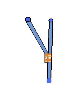

si lo quieres hacer a la 'antigua' puedes hacerlo de la siguiente forma, doblas las patas del tren de forma que te queden las uniones entre ellas en recto ( con 10 mm te basta) lo rodeas con hilo de cobre y con decapante bueno lo sueldas con estaño, el hilo de cobre con estaño te hara una piezadura que en caso de aterrizaje fuerte soltara ( fusible :roll: ) pero es mejor que otra rotura mas importante
necesitaras un soldador fuerte ( de 40 a 100 watios )

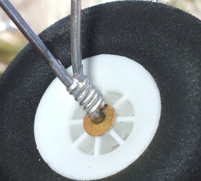

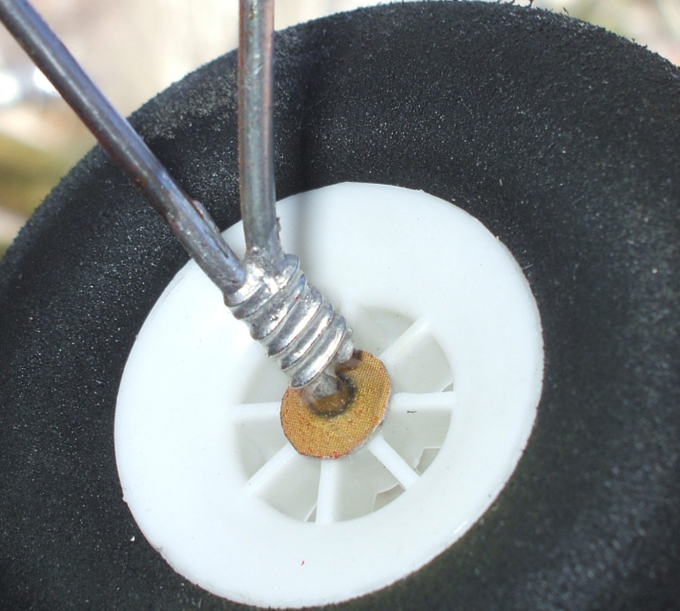

Si no es una soldadura grande, que es como la de la foto, y tampoco se es un experto, es mejor el soldador eléctrico que el soplete; así no hay riesgo de pasarse con la temperatura y estropear el tren. Eso sí, hará falta un soldador potente.

No necesitas oxigeno para soldar con plata si la pieza es pequeña. (Lo que aparece en la foto es estaño 94% plata 6%).
Yo hago unas transmisiones con varilla de paraguas y con la pieza de la rosca que sirve para ajustar los clevis metálicos. El caso es que como la varilla es acero inoxidable, (o tal vez por otro motivo), no se puede soldar con estaño. Utilizo pues, el soplete azul de la foto con varilla de plata al 40% y queda de muerte.
